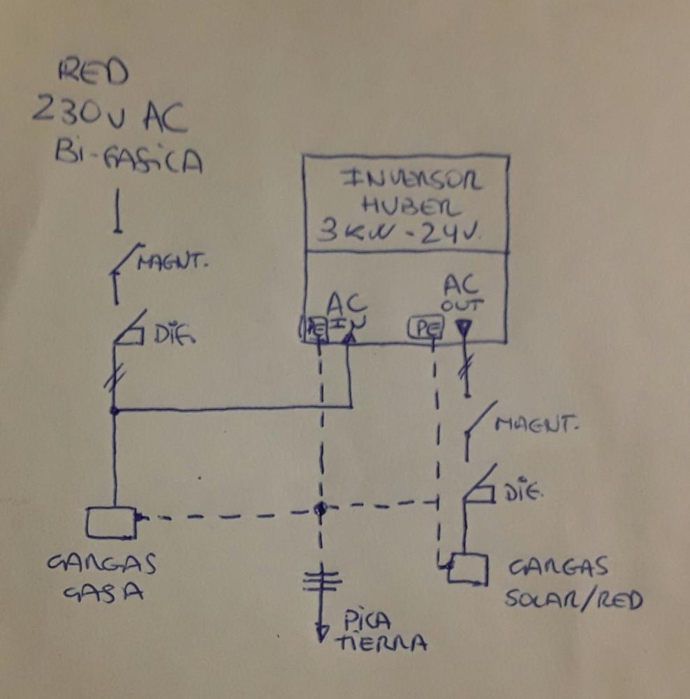

    Un saludo a todos las personas que colaboran en el foro y que tanto me han ayudado durante las últimas semanas a poner en marcha una pequeña instalación semi ahislada.
    Despues de buscar temas similares no he encontrado una respuesta clara a un tema que tengo pendiente en dicha instalación: Como tener protegidos con una buena ttierra la linea que sale del inversor durante el tiempo que este se alimenta del sistema solar-baterias.
    Durante el tiempo que se encuentra en bypass no hay problema por que tanto la toma tierra de la vivienda como la proteccion diferencial realizan su cometido perfectamente.
    Si que he encontrado hilos en que se recomienda poner el "neutro" de salida del inversor a tierra, pero esto funciona solo en ahislada total. En semiahislada , al ponerse el inversor en Bypass hace saltar las protecciones por derivacion a tierra del cuadro general.

    El inversor es un Hibrido Huber 24v 3000w
    La alimentacion AC es F+F+TT
    Tanto la linea de casa en normal funcionamiento como la linea que sale del inversor cuando esta en Bypass le funciona perfectamente
    la proteccion diferencial ( fuerzo con una bombilla incandescente o puenteo cada fase con tierra).
    En el circuito de la salida del inversor funcionando en modo solar no funcionan las protecciones diferenciales.
    No lo he llegado a hacer , pero me temo que si conecto uno de los polos de salida del inversor a tierra, cuando éste se ponga en Bypass saltará el diferencial por que se está llevando una fase a tierra directamente.
    El conductor de tierra es común tanto a la entrada AC del inversor como en el circuito de salida.

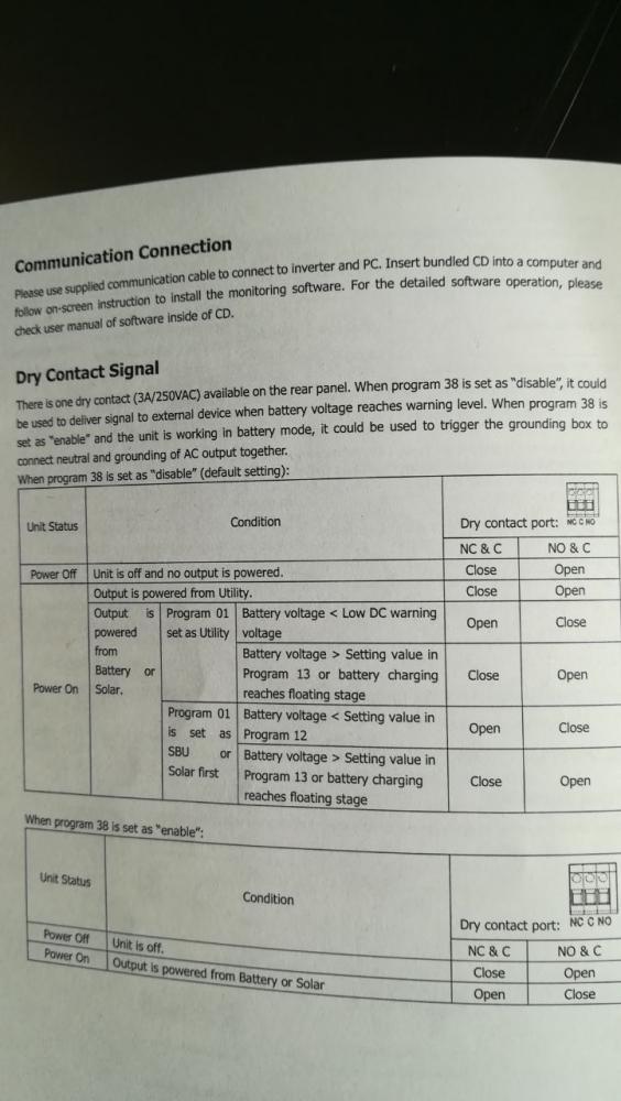

    Que no hayas encontrado nada en hilos antiguos es pq lo del parametro 38 es relativmente nuevo (año y medio).
    Los Voltronic antiguos no llevan ni dry connect ni sus softwares llegaban al 38.
    El dry connect es un conector de color verde al lado del RJ45. Las placas de comunicaciones mas modernas ya lo incorporan en la mayoria de modelos. Digamos que la placa de comunicaciones lleva 1 RJ45 (puerto serie) 1 USB y el dry connect que son 3 terminales de conector. Tambien hay otras placas de comunicaciones que no llevan RJ45 ni dry connect. Dependera del modelo.
    Dependiendo si esta enabled o disabled el parametro 38 tendremos diferentes maniobras (NC & C) (NO & C)
    Dejo foto del manual en la pagina correspondiente:
    Digamos que con el 38 disabled el dry connect se usa para maniobrar el arranque parada de un generador ya que esas maniobras dependen de los voltajes de la bateria.
    Y con el 38 enabled el dry connect solo maniobra cuando la salida AC procede de baterias/solar
    En otras palabras, puedes tirar a tierra el neutro de la salida AC en modo bateria pero cuando pase a bypass de la red ese contacto se abrira y el neutro no estara a tierra en la salida AC.
    De lo "avispado" que este el diferncial general puede que los milisegundos de retardo en la conmutacion no se entere o si se entere. Hay q probar.

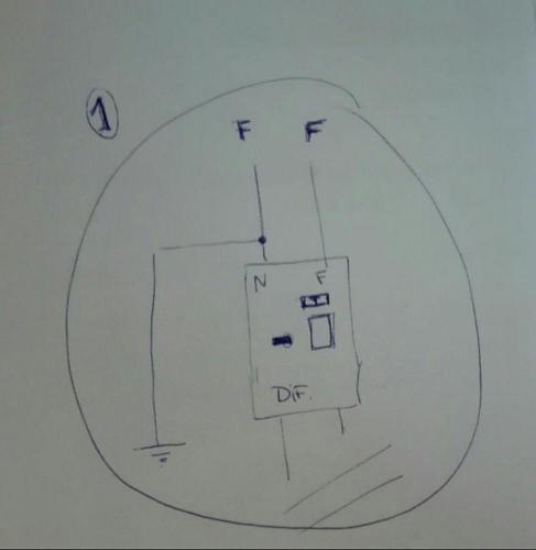

    El electricista lo que hizo fue conectar el cable azul de la salida AC del inversor al cable de tierra, aguas arriba del primer interruptor diferencial. Está todo explicado en el foro, por ejemplo en este hilo. Ya lo dijo nikitto en su post #5
    Hola creo que no me he explicado bien:
    Mi sistema es semi ahislada y al conmutar a solar lo hace sólo una línea de la vivienda, el resto sigue con Red.
    La tierra es compartida sin interrumpir en ningún lugar con una buena pica y toma.
    En modo red e inversor bypass, las protecciones ok
    En modo solar el diferencial no actúa
    Si se pone un borne a tierra en salida inversor, cuando vuelve a bypass saltarán protecciones casa por derivación fase a tierra
    Si solo se pone a tierra neutro con el parametro 38, dejaremos una fase de la salida del inversor conectada a la tierra de toda la instalación cuando esté en modo solar.
    Pienso seguir en semiahislada y el suministro es 230v Bifasico.
    La solución que he encontrado , gracias a varios post antiguos y unas cuantas horas revisandolos es la siguiente:
    Mantener la línea AC de casa igual , con sus protecciones que funcionan perfectamente,
    Mantener la línea salida de inversor con tension flotante , sin diferencial y un sistema que avise de fallo de ahislamiento.
    Ahí ya se complica, por que he leído comentarios sobre un vigilante de ahislamiento que junto con un relé podría automatizar la desconexion, pero es bastante caro.
    Antes de eso intentaré buscar otro sistema que pueda hacer la función con garantías y no encarezca tanto la instalación.
    Parece que todos los temas están ya tratados en el foro pero a veces cuesta encontrar las respuestas , y más en un tema tan polémico como las tomas de tierra.
    Un saludo a todos

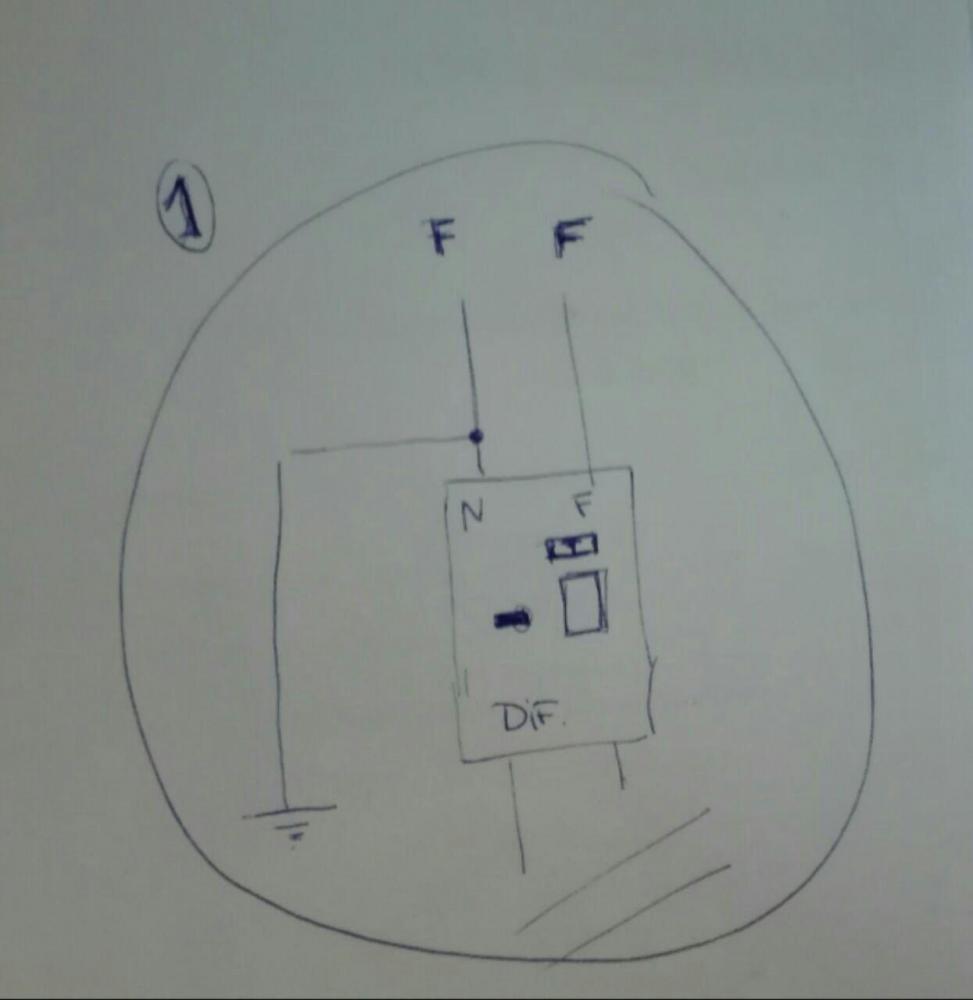

    Vamos a ir por 'fases', nunca mejor dicho
    Entiendo que esto es lo que tienes a la entrada de casa:
    Para que funcione el diferencial no hay otra que unir una de las fases a tierra, aguas arriba del propio diferencial.
    Con lo cual, la pica o jabalina la tienes en casa y es la misma que llega a cada uno de los enchufes, puntos de luz, etc.

    En la entrada de casa no es ese el esquema. La toma de tierra no tiene nada que ver con la conexión a la fase.
    Hay una pica de la que sale un cable 16mm2 que conecta todas las tomas de tierra de casa.
    Cuando provocas una fuga de cualquiera de las fases aguas abajo del diferencial , este salta.
    Pero antes , no está unido a tierra.

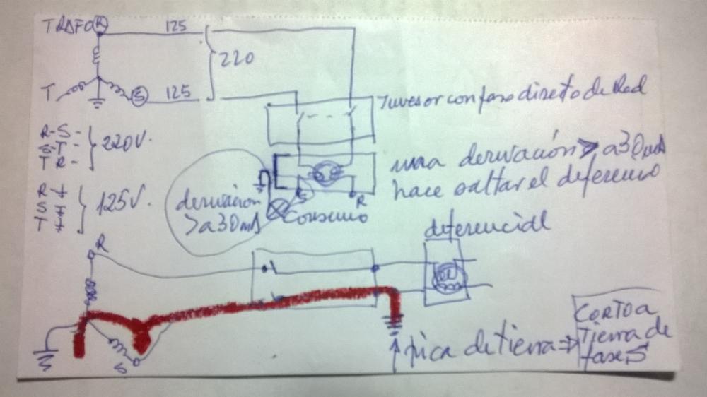

    Se te escapa porque piensas que la distribuidora distribuye neutro como ocurre en tu casa y en este caso el neutro no se distribuye. Lo que le entran a casa de Guillermito son dos fases sin neutro del centro de transformacion (CT). El CT de Guillermito es antiguo de los de 125V entre fase y neutro. Para no cambiar el trafo dejaron el neutro sin distribuir y metieron las fases a las casas por lo que entre fases tienes 230V. Esto quiere decir que no puedes tirar ni una fase ni la otra a tierra.
    Esta distribucion es diferente.... es una monofasica compuesta, o sea dos fases sin neutro....no puedes tirar a tierra ni una fase ni la otra porque son fases.... no hay neutro procedente del centro de transformacion.
    Correcto así es.
    Intento subir una fotoTierra en instalacion semi-aislada-20180218_181510.jpg

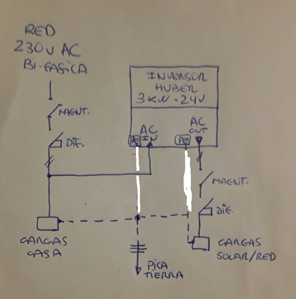

    Y si lo dejas tal cual te pongo ?
    O incluso sin el diferencial a la salida del inversor. Son ideas.

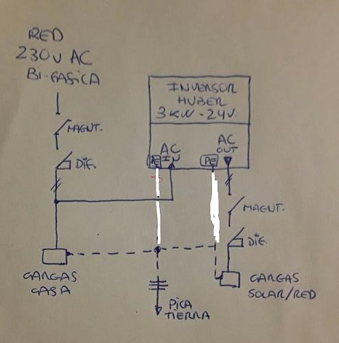

    Si tu suministro corresponde a una red como la que indica Tejota 220/125 tu estas recibiendo 125V entrre cada uno de los hilos y tierra, en este caso dos fases de 125V respecto a tierra (220 entre fases) y el transformador del CT (centro de transformacion) tendra el neutro conectado a tierra, esto lo puedes comprobar si al medir entre cada uno de los hilos y tierra tienes esos 125V apoximadamente.
    Si fuera asi no puedes poner a tierra ninguno de los cables de salida del inversor ya que pongas el que pongas esa fase la derivaras a tierra y o te saltara el PIA o algun magnetotemico que tengas a la entrada de la red a la casa o quemaras algo de la instalacion. Remarcado en rojo en el esquema.
    te pongo un esquema cutre para que lo puedas entender mejor.
