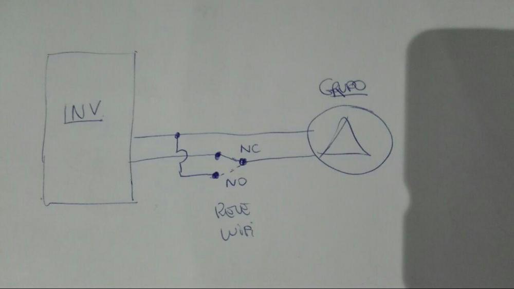

    Yo creo que puedes hacerlo con un sólo relé, aprovechando los contacos NC y NA:
    Autoarranque generador Genery apoyo a solar.   Puedo con este enchufe?-photo_2018-02-16_17-42-26.jpg
    Explico un poco el esquema, mientras no actives el relé por wifi, el inversor puede cerrar circuito y poner en marcha el grupo (modo automático)
    En el caso que por necesidad o voluntad quieras activar el grupo, pues con excitar el relé, cierras el circuito (NO) y se pone en marcha el grupo.
    *Con este esquema es imposible DESCONECTAR POR COMPLETO el grupo. Puedes encenderlo o pararlo por wifi, pero siempre mandará en inversor.

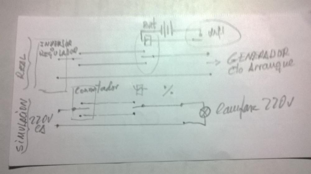

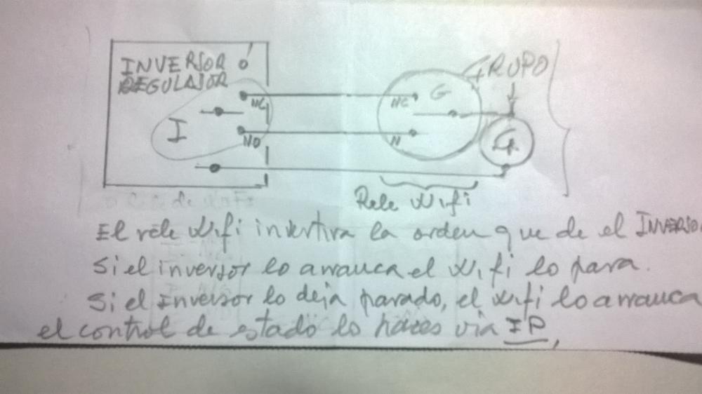

    Al ser dos reles con contactos conmutados ( Nc y No) basta unsimple circuito conmutado. como las luces desde dos interruptores, el control de que esta sucediendo lo haces monitorizando via IP los parametros de la estacion que dices poder monitorizar , tensiones intensidades ... que te ayudaran a saber el estado del grupo arrancado/parado.
    Autoarranque generador Genery apoyo a solar.   Puedo con este enchufe?-wp_20180216_001.jpg
    Puedes simular su fucionamiento sin necesidad de ir al poste, simplemente haciendo un circuito con un interruptor conmutado y el dispositivo wifi que comentas y una bombilla simulando el circuito del generador.
    Si el dispositivo wifi no tiene contacto conmutado y solo tiene un No o Na tendras que auxiliarte de un rele con salida conmutada y bobina a la tension de bateria que sea gobernado por el contacto del wifi.

    si el enchufe solo habre o cierra, con el rele auxiliar hace de conmutador y por lo tanto por wifi podras hacer lo contrario que mande hacer el inversor, parar el generador cuando el inversor lo tenga arrancado o cuando tu lo estimes oportuno arrancar el generador cuando el inversor no lo haya dado la orden de arrancar todavia.
    si lo que quieres es arrancar directamente el generador o inhibir que el generador pueda arrancar el grupo tendras que usar dos wifi y posiblemente al menos un rele adicional con contactos conmutados.
