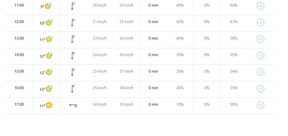

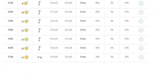

    Día bueno para MPPT, adivinas la razón?Potencia disponible de placas-temp.jpg

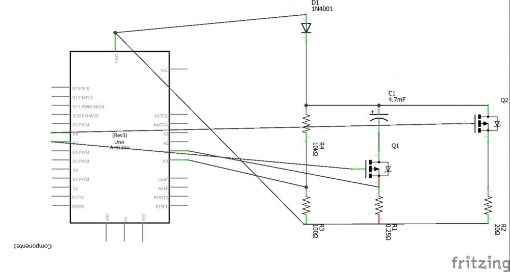

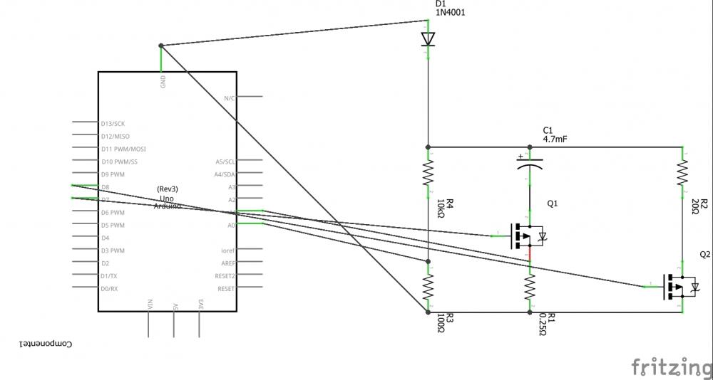

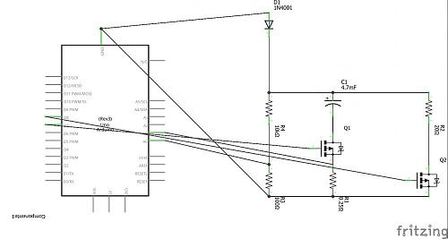

    Este es el esquemático:
    Faltan las resistencias de puerta de los Mosfet, que no he puesto para no complicarlo más.
    El mosfet de de la derecha y la resistencia están al revés...
    El diodo simula el panel solar, es que no he encontrado un panel en la aplicación...Potencia disponible de placas-barrido_esquematico.jpg
    Miniaturas adjuntadas Miniaturas adjuntadas Potencia disponible de placas-barrido_esquematico.jpg
    Última edición por Gabriel 2018; 21/02/2018 a las 10:13 Razón: Error
    Frío + viento + sol con algunas nubes ---> el PWM obliga a la placa a trabajar muy por debajo de su MPP

    El circuito mostrado es apropiado para paneles de 36 células y 20 w. Los Mosfet tienen que ser de tensión umbral de puerta baja, que se pueden identificar porque aparece alguna "L" en su descripción.

    Si queremos enviar los datos a un servidor, podemos usar un ES8266 conectado a Arduino, con cuidado porque se alimentan a unos 3,5 V.

    El circuito mostrado es apropiado para paneles de 36 células y 20 w. Los Mosfet tienen que ser de tensión umbral de puerta baja ...
    Y con un mini panel de 1.5Wp con 36 células, por ejemplo, no se podrían usar componentes más baratos?
  21. #196
    Gabriel 2018 Invitado
    Predeterminado Re: Potencia disponible de placas
    Sí, cuanto más pequeño, más barato, eso es evidente. Incluso puedes usar transistores PNP, que son más baratos, pero eso sí, que tengan buena ganancia, para que la corriente de base sea muy pequeña frente a la de colector(panel).
    Ten en cuenta que en transistores FET no pasa corriente de la puerta a la fuente, pero en los bipolares sí que pasa corriente de la base al colector.

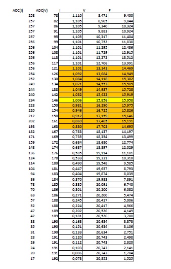

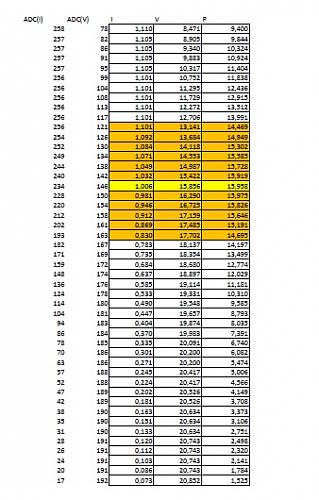

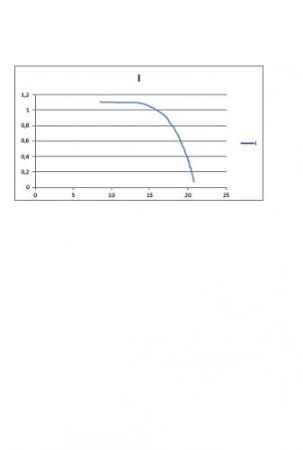

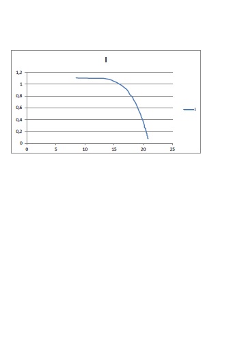

    Y en este archivo se puede ver un barrido. A la izquierda están las lecturas de los ADC´s, que transformamos a tensión e intensidad según los divisores de tensión. En la segunda página se ve la gráfica.
    Pues no puede insertar el PDF.Potencia disponible de placas-barr1.jpgPotencia disponible de placas-graf.jpg
    Y eso es lo que hace el programa cada 4 s aproximadamente.

    Y en este archivo se puede ver un barrido ...
    Pues si, parecen datos fiables
    El MPP está a 16.3V y se ve muy bien, que entre 13V y 18V, aproximadamente, la potencia varía solo ~10%
    La relación P(13.6V) / P(MPP) es 14.95W / 15.95W = 0.94 ---> 3% menos con un PWM que con un MPPT (con rendimiento 0.97)

    Si vas a ponerte a ello, diséñalo de forma que tengas menos de un voltio en los divisores y utiliza la referencia interna del ADC, que es de 1,1 V. Con eso tendrás casi mil escalones en las mediciones.
