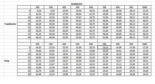

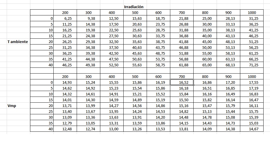

    A modo de resumen, en esta tabla tenemos la temperatura de las células en función de la temperatura ambiente y la radiación y en la segunda la Vmp para un panel de 36 C y NOCT típica de 45.Potencia disponible de placas-pot.jpg

    Estamos ante un clásico caso de malinterpretación de la literatura existente!
    Todos los autores (serios) están de acuerdo, que con una temperatura de placa entre ~45C y ~75C hay poca diferencia entre un regulador PWM y uno MPPT - menos en el caso que dice Photon, cuando el SOC de la batería está por los suelos y su tensión muy baja. Esto se puede simular en el experimento, mirando la eficiencia del PWM a 12.0V, por ejemplo
    En el experimento de Gabriel, la temperatura de la placa es siempre >45C y el resultado es exactamente lo que dice la literatura: Poca diferencia de cosecha entre PWM y MPPT
    Gabriel también ha hecho la prueba del arcón y con una temperatura de la placa en torno a 0C, el MPPT entregaba casi 20% más que el PWM. También esto cuadra con lo que reporta la literatura
    Conclusión: Esta discusión tan animada es innecesaria; todo cuadra. Lo interesante será ver los próximos resultados del experimento. Aúnque probablemente subirá la temperatura ambiental y seguirá habiendo poca diferencia entre PWM y MPPT
    Cuando haga mucha calor (en agosto, por ejemplo), la Vmp bajará mucho y se necesitarán dos placas en serie (o duplicar numéricamente la tensión de una sola placa), para obtener el rendimiento de un MPPT en el experimento
