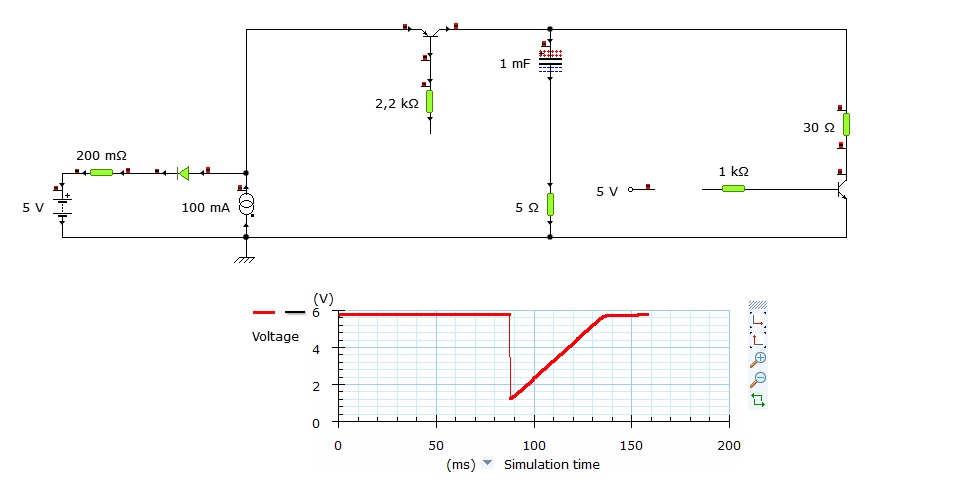

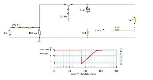

    Si vas a ponerte a ello, diséñalo de forma que tengas menos de un voltio en los divisores y utiliza la referencia interna del ADC, que es de 1,1 V. Con eso tendrás casi mil escalones en las mediciones
    Tú, que eres tan hábil en diseñar circuitos, podrías poner uno con un mini panel de 1Wp y los componentes baratos, por favor

    La Vmp del panel es de 18 V?
    Hábil, y sabiendo lo que se hace, es la vaca, yo sólo hago lo que puedo...
    Los mini paneles baratos de 1Wp que encuentro en eBay son con Vmp=6V

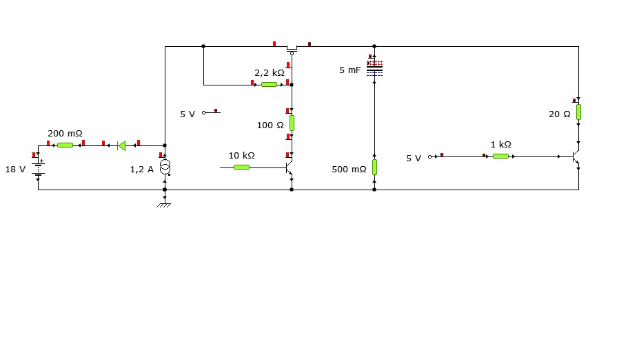

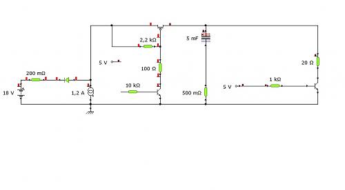

    algo así te valdría:
    Antes, quería ponerlo bonito con un programa que no conozco y el Mosfet de la izquierda no estaba bien puesto. Tiene que ser PNP como es lógico...
    Si te lanzas a ello, nunca cambies los pines D7 y D8 de Arduino, si los colocas al revés, medirías tensión en la resistencia del condensador y es negativa, cuando se descarga, poco, pero negativa.

    Gracias por los esquemas, Gabriel. Lástima que yo no podré replicar el experimento, pero esperemos que algún otro/a forero/a se aníme
