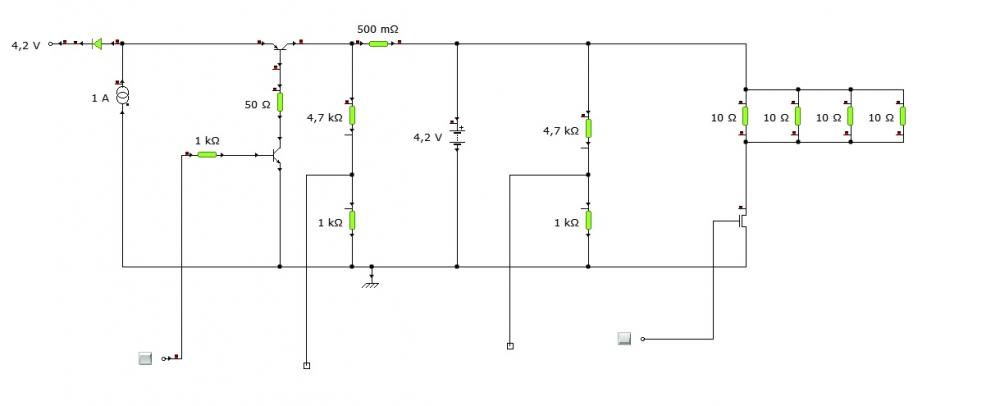

    Este es el circuito que hay que montar. Yo utilizo un cargador de 9 V para alimentar Arduino por la toma Jack y y un cargador de móvil para cargar la batería.Prueba de 18650-circ.jpg

    Este es el circuito que hay que montar. Yo utilizo un cargador de 9 V para alimentar Arduino por la toma Jack y y un cargador de móvil para cargar la batería.Pulsa en la imagen para verla en tamaño completo

    Hola
    creo que que el esquema está incompleto. Faltan los valores de algunos componentes y no explica como conectarlo al arduino.
    Ademas que SW usas para eso?
    Creo que esto merecería una discusión a parte.

    Depende de la carga que vayamos a meter a las baterías. Si las vamos a cargar con un cargador de móvil de 1 A:
    Transistor bipolar PNP : https://es.rs-online.com/web/p/trans...lares/7614596/
    Transistor NPN : BC548B
    Mosfet: https://es.rs-online.com/web/p/trans...osfet/8922330/
    Las salidas digitales están representados por los Latches que se ven como un pulsador.
    Las entradas analógicas de Arduino a los divisores de tensión.
