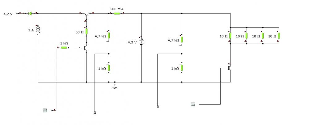

Este es el circuito que hay que montar. Yo utilizo un cargador de 9 V para alimentar Arduino por la toma Jack y y un cargador de móvil para cargar la batería.Archivo adjunto 18036
Depende de la carga que vayamos a meter a las baterías. Si las vamos a cargar con un cargador de móvil de 1 A:
Transistor bipolar PNP : https://es.rs-online.com/web/p/trans...lares/7614596/
Transistor NPN : BC548B
Mosfet: https://es.rs-online.com/web/p/trans...osfet/8922330/
Las salidas digitales están representados por los Latches que se ven como un pulsador.
Las entradas analógicas de Arduino a los divisores de tensión.
