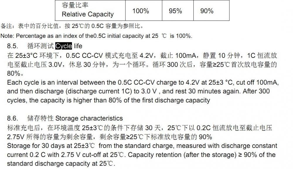

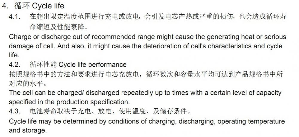

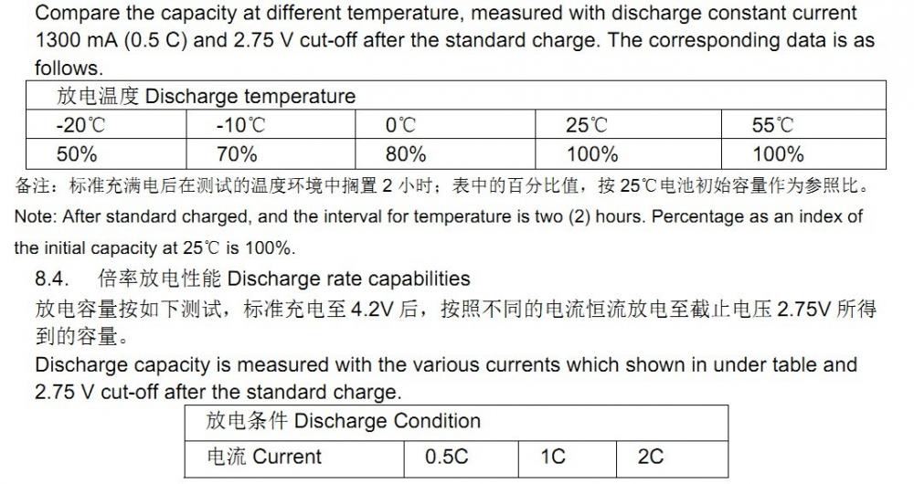

Esta claro que mis baterias no son como las de Tesla, pero por ejemplo como ya puse en mi post, en mi caso mi instalación tiene 96x4 = 384 baterías 18650 2.6Ah en paralelo, si algún día necesito lo máximo que me da el híbrido unos 4000W a 230v, a 48v serian unos 83A, que si los dividimos entre las 384 baterías que voy a tener resulta unos 0,21A por batería, haciendo una regla de tres cada batería estaría trabajando a 0,08C, no llegaría a 0,1C y esto seria trabajando el híbrido al máximo (aunque puede tener picos de 8000w) , es decir que en condiciones normales de trabajo no llegaría ni a 0,05C. Yo personalmente hice los calculos que si me duran unos 700 ciclos tendre bateria para unos 15-20 años... La verdad que mi instalación esta sobredimensionada pero en un futuro me gustaría tener un coche eléctrico y poder cargarlo también..
Subo unas capturas con información enviada por el fabricamente de mis baterias, estan en ingles-chino..
Archivo adjunto 18136
Archivo adjunto 18137
Archivo adjunto 18138
[QUOTE=kktuo;
[/QUOTE]
a mi no me salen las cuentas. Ese 0,21Ah seria poniendo todas las baterias en paralelo (las 384). Si tienes consumos de 4000w y la capacidad en bateria son 4000Wh(independiente de como agrupes las series, si en 12v, 24, 48, 96v...), seria 1c. Y con 700 ciclos, 15 o 20 años?. No se, igual es que no lo he entendido bien.

Efectivamente tendré 14S384P, aunque los tengo en módulos de 96P con la idea de poner 4 en paralelo y poder ir sacándolos para verificarlos en caso de que sea necesario. En principio me sobrará energía
