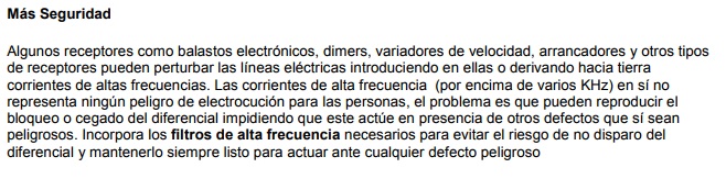

    Los diferenciales son de 30mA. porque es el maximo que sopotan las personas. poner algo de menos sensibilidad es perder la seguridad que se supone debe dar el diferencial. Lo mejor seria hacer lo que dice el_cobarde.
    feb 2015
    Zaragoza, Spain
    357
    Predeterminado Re: Load breaker de generador demasiado sensible y salta.
    Puedes probar a buscar "diferencial superinmunizado" en mi curro tuvimos que cambiar bastantes porque gracias a los armonicos saltaba uno en el sotano y a la vez en casi todas las plantas por "simpatia". en cuanto a seguridad te adjunto una cita de PLC madrid que es un portal de instaladores electricistas.

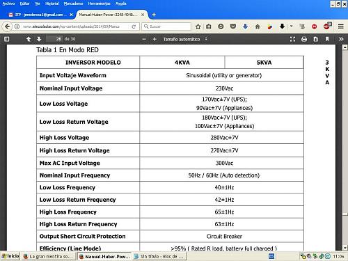

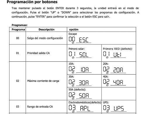

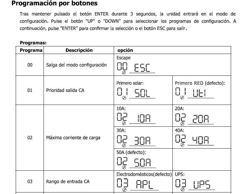

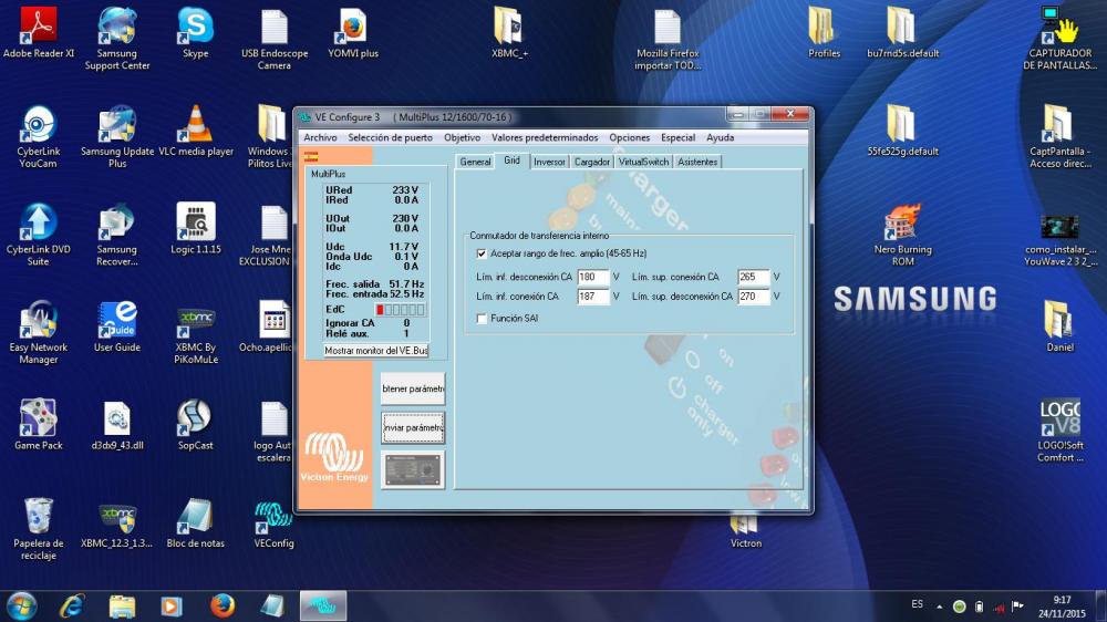

    En tu primer post de este hilo # 1, comienzas; " Tengo un generador hyundai de 3000rpm que ayer por primera vez enchufé a los híbridos, ... el load breaker integrado en el generador salta. Esto no me pasa si tengo un consumo alto en la casa,"
    El diferencial se puede disparar por dos motivos, sobreintensidad (no debe ser tu caso ya que con mas carga va bien) y por desequilibrio entre la intensidad de fase y la de neutro, esto es debido a una derivacion a tierra o a masa, que es en lo que se esta analizando en el hilo.
    pero en # 11 nos dices que cambiando el diferencial por otro de sensibilidad 300 mA ya no salta pero ...
    los hí­bridos detectan el generador, bypasean, conectan carga a batería, y «escupen» el generador. así continuamente.
    nos dices que conectando un consumo alto en la casa no bypasean ... me da que ademas de un problema de derivaciones ( tierra, masas...) que interviene en la funcion diferencial propiamente dicho y que puedes darlo por solucionado con el nuevo diferencial, puede que el generador tenga la tension algo alta o que este hibrido la interprete alta y por eso le <escupe>, cuando hay mas carga en la casa cae un poco la tension y ya la da como buena, el hecho de que repita reconectar cada 10-15 segundos es porque el hibrido acepta ese tiempo de estabilizacion de la tension de entrada antes de cortar.
    provoquemos que la tension de entrada al hibrido baje algo y tomemos valores, mide la tension de salida del generador sin carga, conectale directamente esa bomba con la que dices ir todo bien y vuelva a medir la tension, conecta sin desconectar la bomba el hibrido al generador debe mantenerse todo bien, y si quitas la bomba debe reproducirse el <escupir> y no saltar para nada el nuevo diferencial.
    si fuera así mira en los parametros de configuracion del hibrido referentes a la tension de entrada, desconozco ese hibrido, pero Victron si los tiene para trabajar con generadores no muy estables.

    Tu tienes un RCBO, lo dice claramente el fabricante, lo indica claramente en el esquema del fabricante DLIXI, lo ratifica la normativa de referencia; es de clase AC.
    El disparo se puede producir por dos causas:
    - por sobreintensidades
    - por actuación del diferencial.
    Tu potencia máxima admisible son 230 . 32 . 0,8 =5888 W equivalente a 7360 VA, y el motor debería ser de al menos 7,5 kW.
    Al conectar el grupo a las cargas, no hay sobrecargas, pero si alimentas a cargas electrónicas y el disparo del interruptor diferencial está garantizado.
    Conforme indica Destor, sustituye el interruptor por otro RCBO del tipo A; esto te lo podrá suminsitrar ABB.
    Como tendrás problemas con este aparato, tienes la opción de enserializar un interruptor automático bipolar de 32 A con curva térmica C, de bajo poder de corte, con un diferencial de clase A, de 40 A y 30 mA.
    En resumen, debes reponerlo por un diferencial superinmunizado en pocas palabras, saludos.

    Hola de nuevo Solflitos, y gracias otra vez. El resumen que haces es exacto. Hoy quería solucionar el tema de las tomas a Tierra, pero ha amanecido lloviendo a cantaros en Baleares. Así que solo he podido trabajar en el interior de la caseta donde tengo el generador, las baterí­as y los hibridos. He mirado el tema de tensiones, y parecen bastante correctas, entre 220 y poco y 230 y poco todo el tiempo. Una sola vez he visto 180v, durante un segundo. Tanto los hibridos como el generador tienen indicación de tensión y esta coincidía exactamente.
    Esta mañana, intentando entender porqué un hibrido exactamente igual, pero de 3kva (los dos que tengo ahora son de 5kvas), aceptaba sin ningún problema hace una semana el mismo generador, sin tomas a tierra ni nada, y ni saltaba el diferencial ni "escupía" el generador una vez detectado. He caído en que hay una diferencia. El hibrido anterior, estaba a 70 metros de donde tengo el generador, y estaba conectado con un cable largo. He pensado en coger dicho cable, y aunque ahora tengo el generador a 2 metros de los hibridos, los he conectado mediante dicho cable a él. Y no me preguntéis porqué, ahora los hibridos detectan el alternador, bypasean, empiezan a cargar baterías, y no pasa nada de nada, todo perfecto. He hecho como 10 pruebas, y ningún problema! Hay otra diferencia que no me ha dado tiempo a probar, y es que hoy con dicho cable de 70m me he conectado a la toma de 220v de 16A del generador, en vez de a la de 220v 32A que es la que estaba usando hasta ahora. Pero recuerdo haber enchufado el hibrido de 3 kvas antiguo a la toma de 220v 32A y tampoco me daba ningún problema.
    Qué os parece? ¿Confirma que es algún problema de tierra que funcione todo con el cable de 70m, o no tiene nada que ver? Qué hago, aparte de poner las tierras, lo dejo todo así­ y conecto el generador con los hibridos a través de este cable de 70m, que es bastante grueso, dando vueltas con él a la caseta, por el interior? Sé que es una solución muy chapucera, pero si funciona... Tengo pendiente de llamar a la casa y preguntar si puedo, y cómo, meterme en la configuración. Porque en las instrucciones que tengo no viene nada de eso. La marca de los hibridos que me han instalado al final es Hubber, pero creo que es un genérico que venden con varias marcas porque los Atersa Quadro que se suponía que me iban a instalar son exactamente iguales. Creo que Victron es bastante mejor marca y es posible que permita hacer cosas que estos no pueden.
    Enseguida que el tiempo de una tregua me pongo a poner las tierras. En cuanto a esto, una duda, decís que conecte a Tierra el cable azul del hibrido, pero tengo dos hibridos, los conecto los dos a una misma tierra? O uno cada uno? El generador sí que he leí­do que tiene que ir a una tierra independiente, no?
    Y otra consulta, que no tiene nada que ver con lo anterior. Cuando mis hibridos de 48v marcan que cargan a 10A, estamos hablando de 48v x 10A, ó estamos hablando de 220v x 10A? Ya sé que la pregunta es un poco básica pero no tengo ni idea y no me cuadran los KW que dice el generador que está entregando (1,6KW cargando las baterí­as a 10A en cada inversor).
    Muchas gracias otra vez por el minucioso resumén y toda la ayuda que me brindas.
    Cita Iniciado por elsolacabasos Ver mensaje
    Hola Elsolacabasos, y gracias por el post. Me lo apunto y voy a buscar el diferencial que comentas de ABB. En cuanto tenga las tierras instaladas, si sigue dando problemas el diferencial de origen del generador, instalo uno de esos.
    Antes de comprar un interruptor diferencial superinmunizado -que suele ser caro-, que Dredon pruebe si no se resuelven los problemas, conectando híbrido y generador correctamente a una buena toma de tierra
    Gracias de nuevo ElCobarde! Sí, eso es lo primero que tengo pensado hacer en cuanto la meteo de una tregua, que parece que será pasado mañana.

    Muy de acuerdo con lo que dices, solflitos
    @Dredon:
    Creo que la forma más "elegante" de solucionar el problema de la sobretensión, es medir la tensión en la salida del generador. Si es demasiado alta (>240Vac), la reduces a 225-230Vac y fuera problemas
    Los generadores suelen tener un dispositivo (un tornillo) para modificar la tensión de salida
    Solo en el caso de que tu generador no permita modificar los parámetros, buscarías una solución como por ejemplo el cable más fino y mas corto que comenta solflitos en su post

    Hola de nuevo Solflitos, y muchas gracias como siempre por tus largos y detallados posts. No he podido ir a la finca a trabajar en el tema, pero cuando vaya mañana aportaré toda la información que me solicitas para ayudarme, sección del cable y foto de la placa de caracteristicas de los hibridos.
    Pensé en lo de enchufar unos solo de los inversores al generador, pero no sabía si podía ser malo. Por lo que dices no lo es, así que mañana lo pruebo, y lo conectaré con el cable corto al generador a ver qué pasa.
    El parametro 3 que comentas, pensé en modificarlo, pero según el manual:
    - "APL" Si seleccionamos esta opción, el
    rango de tensión de entrada aceptable estará entre 90 – 280
    VAC.
    -Si seleccionamos está opción, el
    rango de tensión de entrada aceptable estará entre 170 –
    280 VAC.
    Así que pensaba que al ser 220v más o menos lo que le entra, estabamos totalmente dentro de margenes con cualquiera de las 2 opciones. De todas formas, lo probaré.
    Entendido ahora perfectamente lo de los Amperios de carga. Son cosas básicas que voy aprendiendo.
    Un saludo y gracias otra vez!
    Buenos días ElCobarde,
    Gracias por tu nuevo post! Pues no tenía ni idea de lo del tornillo en generadores, y eso que llevo usando varios de varias marcas desde hace años. Nunca había tenido un problema con la tensión de entrada, también es verdad. Lo miraré mañana, ya que no puedo ir antes al sitio donde tengo montada la instalación. A ver si tengo suerte y este generador dispone de tal tornillo de regulación. Saludos y gracias.
