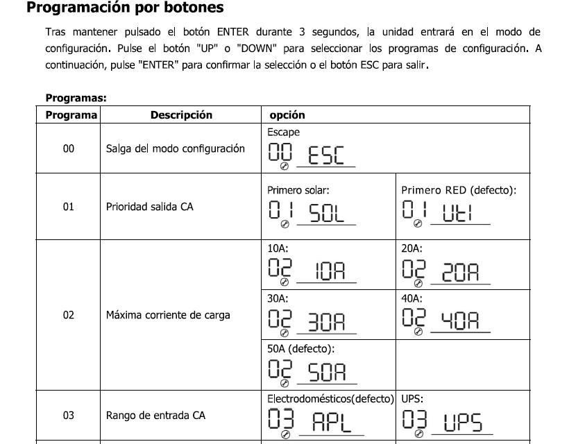

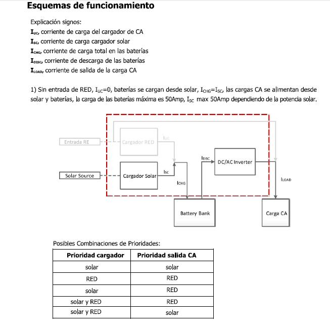

    Predeterminado Re: Load breaker de generador demasiado sensible y salta.
    Cita Iniciado por Dredon Ver mensaje
    Podría ser que la razón por la que los híbridos escupan continuamente el generador sea porque las baterías están llenas?
    Es una idea buena; podría ser la causa de tus problemas. Enhorabuena por haber caído en esto!
    Controla como tienes programado el parámetro #1 en el menú del híbrido (bueno, en mi híbrido es el #1 "Output source priority")
    Hay tres opciones: "SOL", "Uti" y "SbU" - tiene que estar en "Uti" ("utility", que quiere decir "fuente AC externa")
    Si está configurado en una de las otras dos opciones, el híbrido siempre intenta abastecer al consumo con la energía de la FV o de la batería y solo acepta el generador, si no hay sol y si la batería está descargada
    Si tenías el parámetro #1 en "SOL" o "SbU", esto explica porque el híbrido "escupe" al generador, como sueles decir
    Cambia este parámetro a "Uti" - y problema resuelto

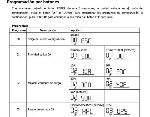

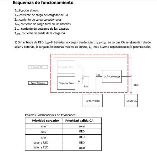

    Seguro que es la solucion, en el manual indica que ese parametro viene en "Uti" como configuracion de fabrica por defecto, adjunto dos capturas del manual
    Load breaker de generador demasiado sensible y salta.-screenhunter520.jpgLoad breaker de generador demasiado sensible y salta.-screenhunter559.jpg
    no lemos suficientemente TODO el manual cuando instalamos o usamos cualquier dispositivo.
