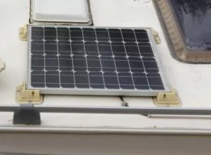

    Tengo una autocaravana que venía de serie con un panel fotovoltaico de 80w y un regulador PWM de 10A. Dicha instalación es insuficiente en invierno; cuando se junta la calefacción (que va a gasoil) y el hecho que como hace más frío pasamos mas rato viendo la tele.
    Visto esto me propongo actualizar la instalación de una vez por todas, pero me surgen dudas acera de la reutilización de la instalación existente:
    • La placa se que es de 80w por sus medidas (no tengo otra información), de la misma forma me falta su voltaje en circuito abierto (he estado mirando placas y para que fuera compatible con las que se venden debería tener el mismo voltaje en circuito abierto que estas, osea 20v aprox), es por eso que he pensado en desconectar las placas del regulador, poner la placa al sol y mirar su voltaje en circuito abierto para comprobar que tiene aprox 20V. Sino fuera de 20V habría alguna manera de aprovecharla (lo digo no por motivos económicos, que también, sino porque no me veo capaz de desenganchar el soporte actual, que esta enganchado sobre el techo de fibra de vidrio, y no encuentro placas con medidas iguales)
    • Relacionado con la pregunta anterior, si pongo las dos placas en serie importa que cada una tenga un voltaje (y potencia) diferente?
    • Por lo que tengo entendido, si yo tengo una placa que funciona a 24V y un regulador PWM que carga a 12V, el voltaje que se aprovechara será solo la mitad no?, es decir me interesa comprar un regulador MPPT
      • Tengo bastante claro que el regulador sera MPPT, ahora bién, me podríais recomendar algún modelo?, hasta ahora el único candidato es el Victron Energy de 30A (200 euros aprox)
    • Tenía previsto instalar una placa de 150w de momento, aunque no descarto poner dos (como lo veis?), con esta configuración, como conectaríais las placas?

    Lo más probable es que esta placa de 80Wp sea de 36 células, igual que las placas de 150Wp. Para saberlo, puedes mirar la ficha técnica (la pegatina que lleva la placa), contar las células, medir Voc o medir Vmp; todo sirve. Voc tiene que ser ~22V y Vmp ~18V
    Vale, intentaré encontrar la placa de características, pero tengo foto (adjunto) y creo que es de 36 células

    Correcto; esta placa de 80Wp es con 36 células
