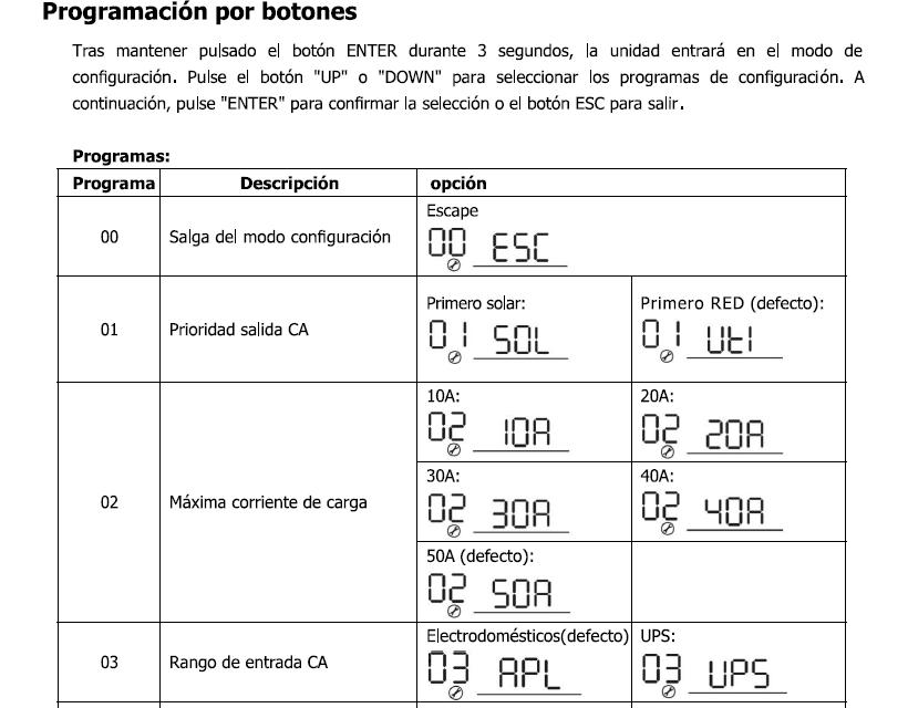

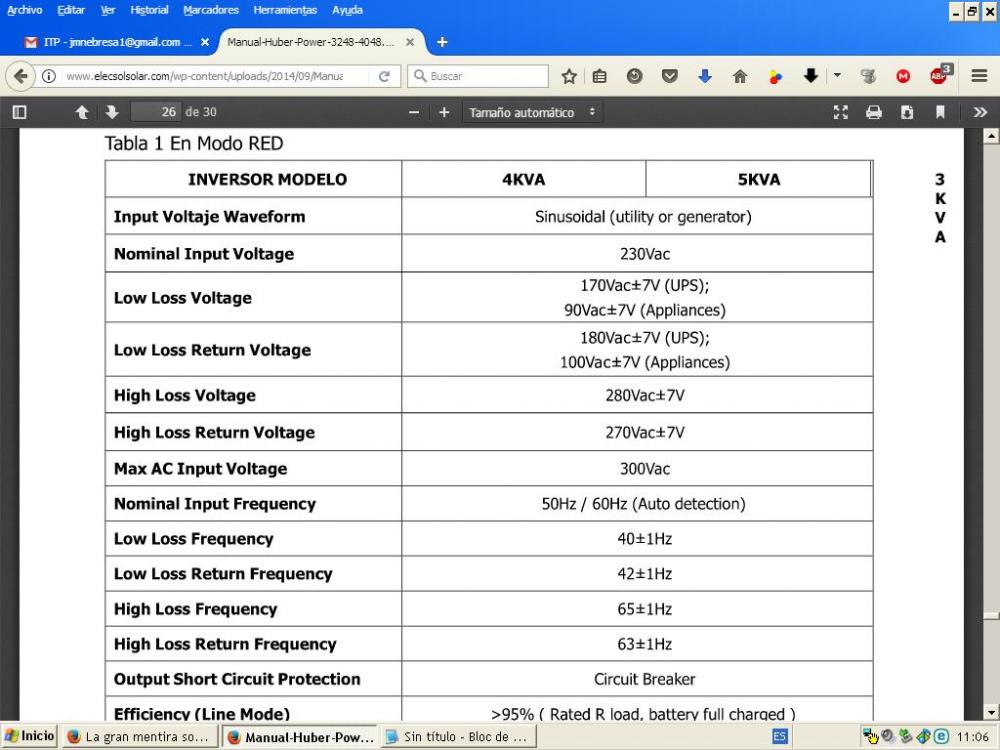

Edito para añadir posible cambio de configuracion, antes de nada mide la tension del generador con un multimetro en alterna en los diferentes estados de carga, no te fijes en lo que pueda decir el display de los inversores, y tambien trata de cambiar (si fuera este el manual para tus hibridos) la configuracion del punto 3, referente al rango de tension de entrada en alterna por si pudira influir en tu problema. ,e resulta extraño pues en modo red el manual que consulto indica admitir tensiones de entrada en modo RED de al menos entre 180Vca y 270Vca ????.
