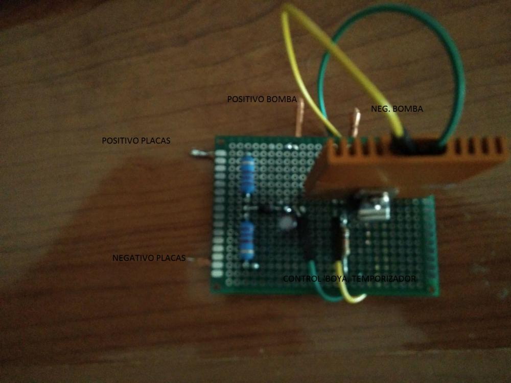

    Usa stripboard. Busca esa palabra en google. Las venden en cuanlquier sitio de electronica.
  2. #202
    orion5055 está desconectado Forero
    abr 2017
    salamanca
    99
    Predeterminado Re: Riego solar 1 hectárea
    En china-Ali las hay, y algun vendedor las hace personalizadas

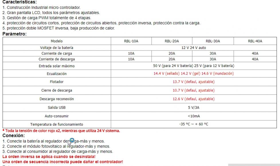

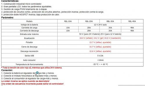

    Hola chicos.
    Una consulta.
    Hoy he probado el regulador-cargador
    Lo he probado con una placa (24V)+bateria 12V y no va. He mirado las caracteristicas del regulador y dice que para baterias de 12V la tensión de las placas deben ser 25V de placa y a mi la placa me da 34V a la entrada del regulador.
    Creeis que esa es la causa de que no funcione? En el display sale icono de bateria parpadeando pero no las rayas de que esta cargando, y he puesto a cargar un movil en el USB y ni se enciende aun estando la bateria cargada a tope. En la salida me dan cero voltios.
    No se, parece raro que no funcione solo por los 9V de mas.
    A ver si alguien me saca de dudas.
    Pongo las caracteristicas del cargador

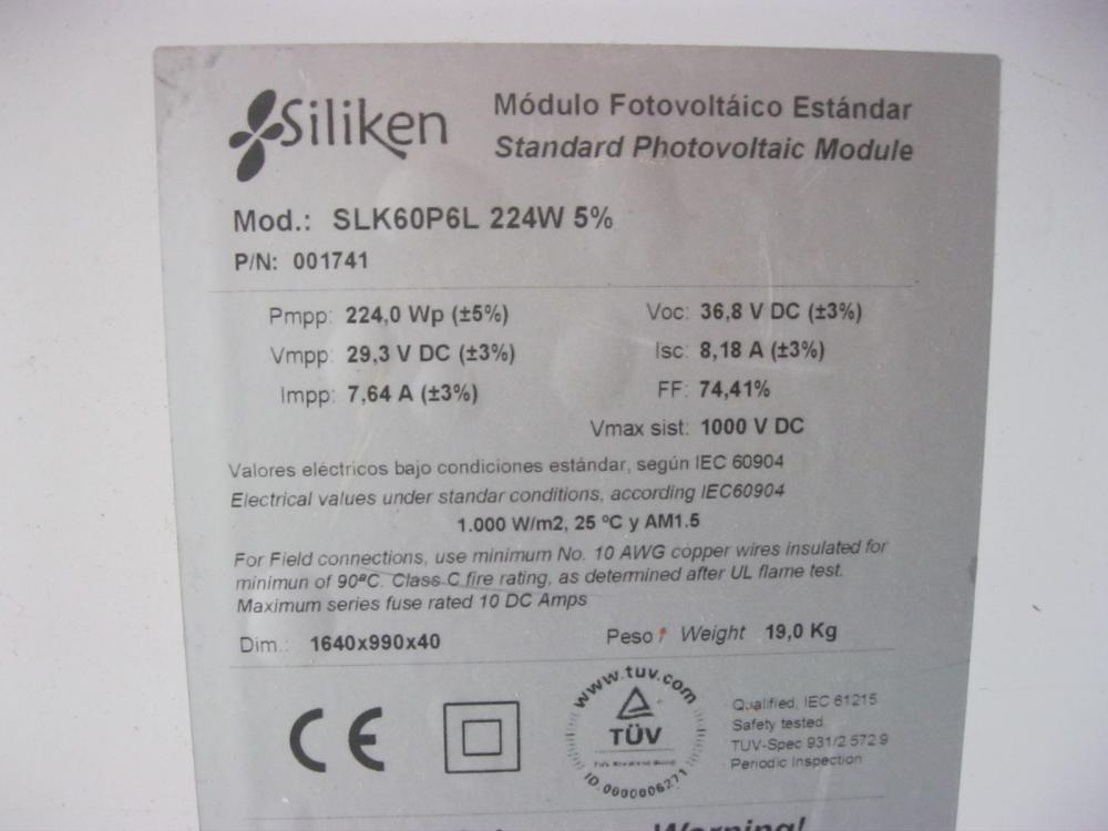

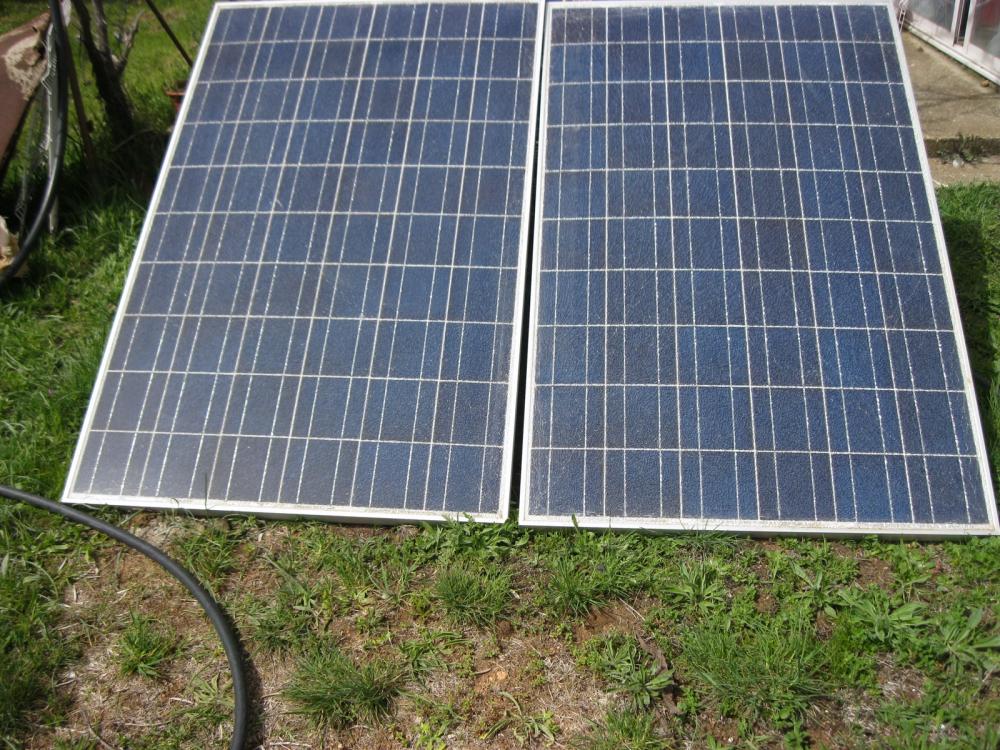

    Uff..pues vaya una....como puedo comprobar si el regulador esta bien o no? Si tapo algo la placa para que no pase de 24V podria valer?
    Lo que no entiendo es porque unas placas de 24V dan 36V...Porque estas placas son de 24V, no?

    Tapa una fila larga, no la corta y nos dices

    El mismo malentendido de siempre! Es que llamar a estas placas "de 24V" está mal hecho y lleva a mucha confusión! Son placas "para 24V", que para cargar batería de 24V necesitan más tensión!
    Una batería de 24V necesita ~29V en absorción y ~32V en ecualización!
    Las placas para 24V tienen 72 células en serie, con Vmp=36V! Estando calientes, la Vmp se reduce a 30-32V

    Lo que hace el no saber. Entendido el_cobarde
    OK, gracias Gabriel

    Efectivamente el regulador no admite mas de 25V de tensión....tapé algo la placa con un cartón y así si funciona el regulador.
    Hay alguna otra manera para regular la tensión de la placa y que no pase de 25V?

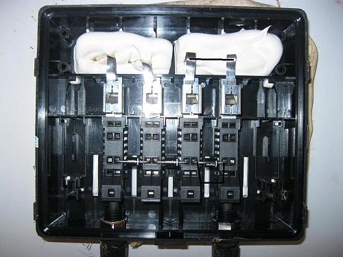

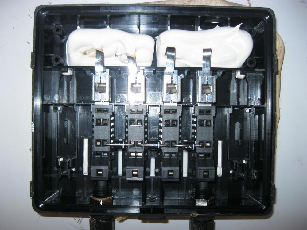

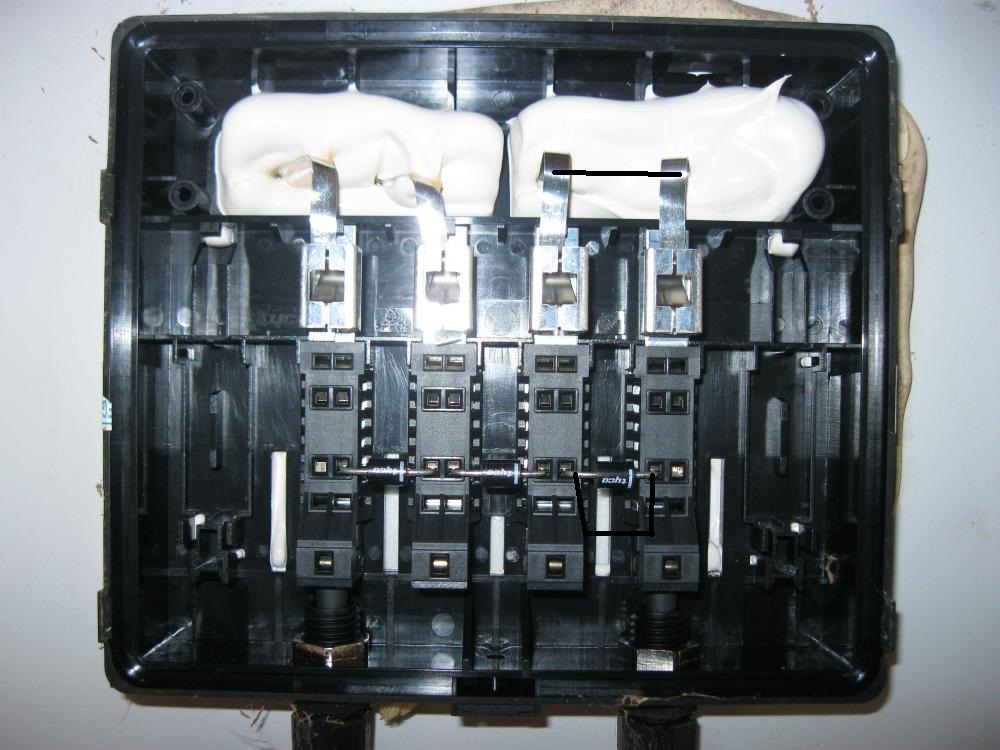

    Sí, muy fácil, abre la caja de diodos, verás que entre el negativo de la placa y uno de los puntos hay dos tercios de tensión. Pues de ahí tienes que coger la chicha. Por cierto, mañana te envío el MOSFET con el circuitillo.
    Gracias Gabriel2018.
    Puedes explicarlo para torpes. Dejo foto de la caja..negativo a la izd y positivo a la derecha
  14. #214
    Gabriel 2018 Invitado
    Te paso por aquí la foto de las conexiones, que por MP parece que no se puede.Riego solar 1 hectárea-photo_2018-05-07_17-15-11.jpg
    Puedes puentear donde te sea más fácil, con un cable de 1.5 mm2 es suficiente. Riego solar 1 hectárea-img_0026.jpg

    Hoy he probado el regulador-cargador ... Lo he probado con una placa (24V)+bateria 12V y no va. He mirado las caracteristicas del regulador y dice que para baterias de 12V la tensión de las placas deben ser 25V de placa y a mi la placa me da 34V a la entrada del regulador ...
    La solución que te da Gabriel 2018, la de puentear los contactos en la caja de diodos, es buena - y es la única, porque tu bombeo solar funciona sin batería
    Lo que pasa es, que cuando conectas la placa con V>30V, el regulador detecta "sistema a 24V" - y cuando la bomba de 12V quiere funcionar, corta por tensión baja
    Si, en cambio, conectas la placa puenteada, con V<25V, el regulador detecta "sistema a 12V" y la bomba funciona
    Es delicado, hacer funcionar un regulador sin batería. Si por algún razón la bomba deja de funcionar habiendo sol, el regulador se puede quemar, porque no sabe que hacer con la energía que le entra de la placa
    Este riesgo no existe con batería de 12V: Tienes que conectar primero la batería al regulador, para que reconozca que el sistema es a 12V. Después conectas la placa -sin haberla puenteado- y el regulador la tratará como si fuera una placa para 12V
    Si quieres, podrías conectar una batería de muy poca capacidad al regulador, por ejemplo, una batería de coche de 12V del desguace. No digo que lo tengas que hacer, pero tu sistema de bombeo solar estaría mejor protegido
