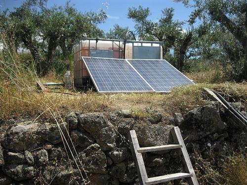

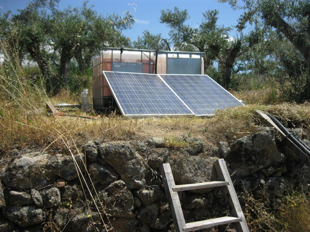

    Después del tiempo largo de lluvias-dias nublados por fin pude montar la bomba y placas en la finca. Habia probado donde vivo el circuito de Gabriel2018 y funciona de lujo. En la finca, como no podia ser menos, también.
    He bajado la bomba a 21 metros. El nivel de agua en el pozo esta a 6 metros y poco. De la boca del sondeo hasta los depositos hay unos 2,5 metros de altura, con lo que se puede decir que, la bomba esta a 23,5 metros de profundo. Probando el caudal a las 13:30 horas. un cubo de 19 litros se llenó en 50 segundos, con lo que, si no me equivoco, da un caudal de 1368 litros a la hora. Mas o menos lo mismo que expecifica el fabricante en sus curvas.
    Solo queda que dure muuucho el tinglado.
    Muchas gracias a todos los que me habeis echado un cable, en especial a gabriel por su circuito.

    El sistema está KO. Son las placas. Como máximo me están entregando 4 amperios. Raro raro. ¿Es normal que se vayan las placas con tan poco tiempo de uso? Tienen mucho polvo, pero no creo que ese sea el motivo de que pierdan tanto rendimiento. ¿Como puedo testear en la caja de las placas donde está el fallo?
  16. #241
    Gabriel 2018 Invitado
    Predeterminado Re: Riego solar 1 hectárea
    Recuerdanos un poco los datos de la instalación, paneles, células, bomba...
  17. #242
    zmanchego está desconectado Forero
    ago 2016
    TOLEDO
    161
    Buenas Gabriel. 2 paneles chinos de 235W 60 células en paralelo y una bomba china de 284w DC, 18-36V con 15 amperios max.
