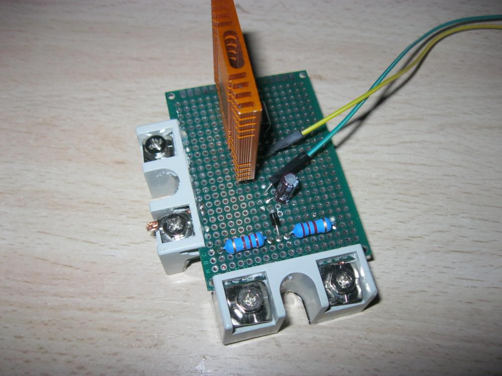

Así es, el regulador a mas de 25V parece que no trabaja.
El puentear es unir 2 de las 4 chapitas? Da igual las que sean? supongo que dos son negativo y dos positivo y que no se podran juntar + y - disculpar mi torpeza

Orion5055, a mi me pasaba algo similar con el circuirto cuando lo probé, no me cortaba el temporizador creo recordar. Probé la bomba con dos placas al final, enchufadas directamente sin temporizador ni nada, un día con sol y sacaba agua y regaba con 3 aspersores a poca distancia y con muchas fugas entre los tubos. No la he vuelto a probar porque este año no la voy a usar ya que la quería para aprovechar el agua de un pozo y regar un terreno de cereal, pero con lo que ha llovido y está lloviendo este año nada. Por eso no me había vuelto a pasar por aquí. Saludos a todos.

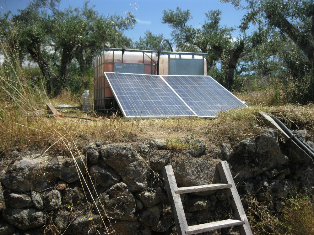

Después del tiempo largo de lluvias-dias nublados por fin pude montar la bomba y placas en la finca. Habia probado donde vivo el circuito de Gabriel2018 y funciona de lujo. En la finca, como no podia ser menos, también.

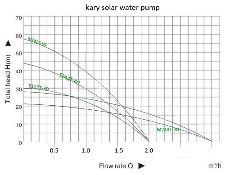

He bajado la bomba a 21 metros. El nivel de agua en el pozo esta a 6 metros y poco. De la boca del sondeo hasta los depositos hay unos 2,5 metros de altura, con lo que se puede decir que, la bomba esta a 23,5 metros de profundo. Probando el caudal a las 13:30 horas. un cubo de 19 litros se llenó en 50 segundos, con lo que, si no me equivoco, da un caudal de 1368 litros a la hora. Mas o menos lo mismo que expecifica el fabricante en sus curvas.
Solo queda que dure muuucho el tinglado.
Muchas gracias a todos los que me habeis echado un cable, en especial a gabriel por su circuito.
FOTOS
Archivo adjunto 18586
Archivo adjunto 18587
Archivo adjunto 18588
