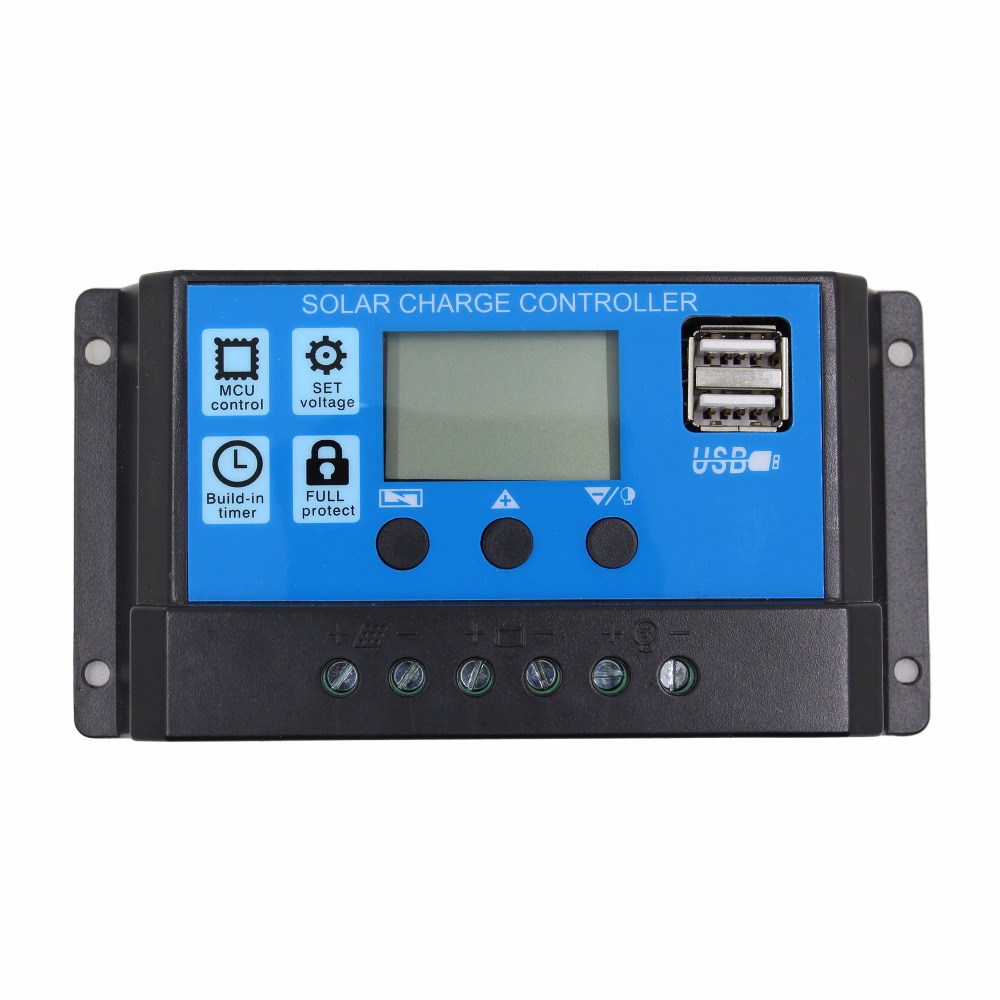

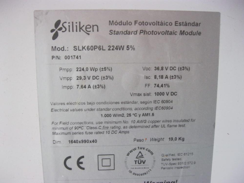

Hoy he probado el regulador-cargador
Archivo adjunto 18345
Lo he probado con una placa (24V)+bateria 12V y no va. He mirado las caracteristicas del regulador y dice que para baterias de 12V la tensión de las placas deben ser 25V de placa y a mi la placa me da 34V a la entrada del regulador.
Creeis que esa es la causa de que no funcione? En el display sale icono de bateria parpadeando pero no las rayas de que esta cargando, y he puesto a cargar un movil en el USB y ni se enciende aun estando la bateria cargada a tope. En la salida me dan cero voltios.
No se, parece raro que no funcione solo por los 9V de mas.
A ver si alguien me saca de dudas.

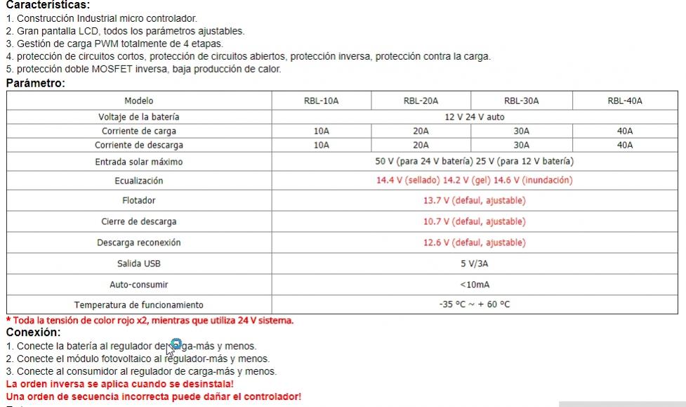

Pongo las caracteristicas del cargador
Archivo adjunto 18346

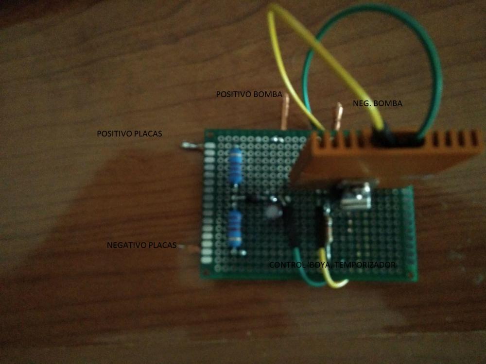

Pues lo mismo te lo has cepillado también...Por cierto, este fin de semana preparo el circuitillo que tenemos pendiente.

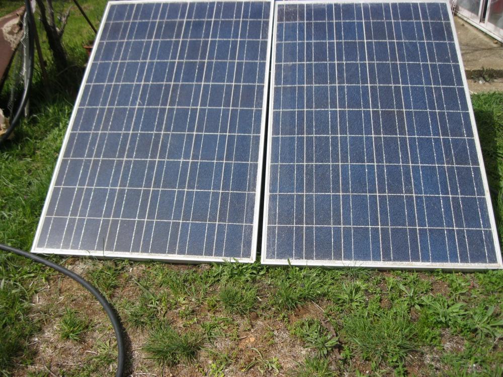

Lo que no entiendo es porque unas placas de 24V dan 36V...Porque estas placas son de 24V, no?

Tapa una fila larga, no la corta y nos dices
El mismo malentendido de siempre! Es que llamar a estas placas "de 24V" está mal hecho y lleva a mucha confusión! Son placas "para 24V", que para cargar batería de 24V necesitan más tensión!
Una batería de 24V necesita ~29V en absorción y ~32V en ecualización!
Las placas para 24V tienen 72 células en serie, con Vmp=36V! Estando calientes, la Vmp se reduce a 30-32V
Efectivamente el regulador no admite mas de 25V de tensión....tapé algo la placa con un cartón y así si funciona el regulador.
Hay alguna otra manera para regular la tensión de la placa y que no pase de 25V?

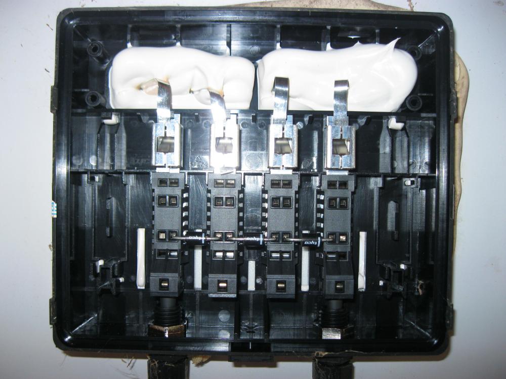

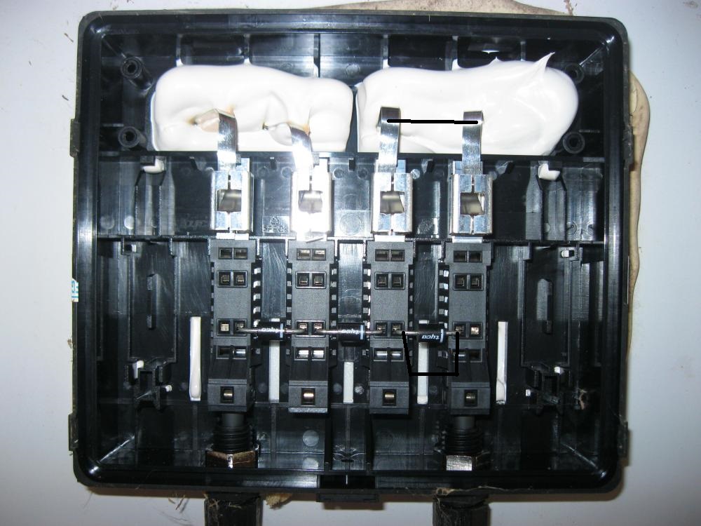

Sí, muy fácil, abre la caja de diodos, verás que entre el negativo de la placa y uno de los puntos hay dos tercios de tensión. Pues de ahí tienes que coger la chicha. Por cierto, mañana te envío el MOSFET con el circuitillo.
Gracias Gabriel2018.
Puedes explicarlo para torpes. Dejo foto de la caja..negativo a la izd y positivo a la derecha
Archivo adjunto 18368
Te paso por aquí la foto de las conexiones, que por MP parece que no se puede.Archivo adjunto 18369
Puedes puentear donde te sea más fácil, con un cable de 1.5 mm2 es suficiente. Archivo adjunto 18370
La solución que te da Gabriel 2018, la de puentear los contactos en la caja de diodos, es buena - y es la única, porque tu bombeo solar funciona sin batería
Lo que pasa es, que cuando conectas la placa con V>30V, el regulador detecta "sistema a 24V" - y cuando la bomba de 12V quiere funcionar, corta por tensión baja
Si, en cambio, conectas la placa puenteada, con V<25V, el regulador detecta "sistema a 12V" y la bomba funciona
Es delicado, hacer funcionar un regulador sin batería. Si por algún razón la bomba deja de funcionar habiendo sol, el regulador se puede quemar, porque no sabe que hacer con la energía que le entra de la placa
Este riesgo no existe con batería de 12V: Tienes que conectar primero la batería al regulador, para que reconozca que el sistema es a 12V. Después conectas la placa -sin haberla puenteado- y el regulador la tratará como si fuera una placa para 12V
Si quieres, podrías conectar una batería de muy poca capacidad al regulador, por ejemplo, una batería de coche de 12V del desguace. No digo que lo tengas que hacer, pero tu sistema de bombeo solar estaría mejor protegido

De todas formas este Mosfet no es tan grande como aquel que te recomendé, es uno que tenía por aquí de 80 A y de 40 V drenador-fuente. No se muy bien cuanto escupirá el condensador del BLDC, pero si pasa de los 40 V tampoco pasa nada; así me lo devuelve para que le ponga un Mosfet de 100 V y de paso me envía unas olivas, que me ha dicho que las tiene buenas.
