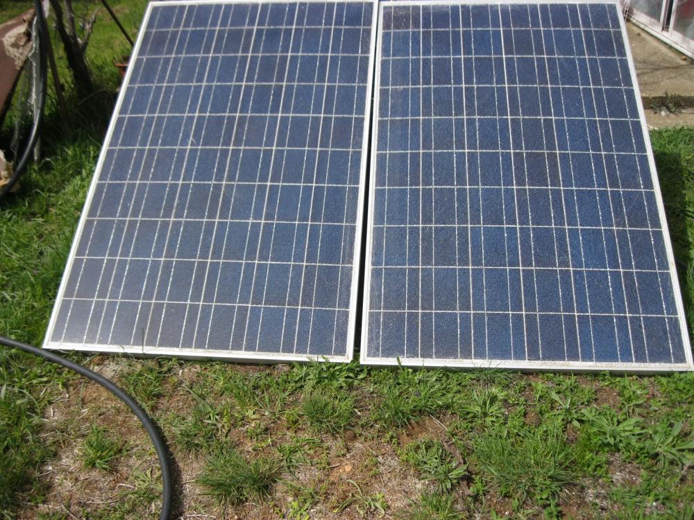

    placas

    Buenas orion5055. Yo tengo bomba 242, temporizador de 24V DC y 16A y 2 paneles de 60 células y 235W. Los paneles a pleno rendimiento suelen entregar 14 amperios y 26V,27V. A primera hora de la mañana la tensión se sube a 29V,30V y la corriente 9A,10A. Yo con el temporizador no he tenido problema.

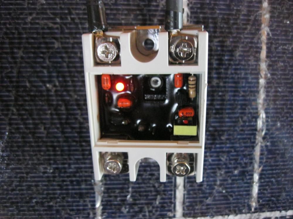

    He abierto el relé y ni rastro de nada quemado, con lo cual, he mirado en youtube como comprobar si está bien o no...No se si lo he hecho bien. He conectado una placa segun la tengo en la cochera, le entra luz pero no sol...pensaba sacarla al sol pero no ha hecho falta para hacer la comprobacion. Al 3+ le he puesto el + de la placa y al 4- el negativo de la placa, y la luz roja se ha encendido....me dan 6V en 3 y 4 ( cero voltios en 1 y 2), y luego he medido en ohmios(escala 200) en 1 y 2 y me marca 1,4.
    -Yo creo que el relé esta entero...estoy en lo cierto?
    -Tambien he conectado el flotador en el 3+ del relé y + de la placa, y funciona...se enciende y se apaga la luz del relé
Nombre: IMG_0020.jpg
Visitas: 97
Tamaño: 94,7 KB
    tu SSR estaba haciendo permanentemente, prueba de ello es que cuando levantaste el hilo del terminal 3 seguia la bomba trabajando se gun tu #187 " -Si desconecto el 3 del relé, la bomba no se para. " esto indica qu el rele se ha quedado activado permanentemente.
    Ahora nos comentas una prueba que has hecho al SSR, dices que conectando/desconectando la placa al 3 y 4 se enciende y apaga la luz roja, esto quiere decir que a 3 y 4 le llega tension, que en tu caso al estar la placa sin sol directo parece que solo produce 6v, pero estando el SSR nuevo y sin tension entre 3 y 4 (con el hilo levantado del terminal 3) estaria la luz roja apagada Y NO SE ACTIVARIA LA BOMBA pero dices que no para.
    El cero voltios entre 1 - 2 lo que indica es que no hay tension entre esos dos terminales cosa que es correcta ya que cuando la has hecho esos terminales (1 - 2) no tenian ningun hilo conectado, y los 1.4 homios que te daba no es una medida excluyente ya que estamos hablando de un semiconductor no de los contactos fisicos de un rele. cablea a ese conjunto una bombilla de coche simulando la bomba y prueba conectando/desconectando el hilo del terminal 3 comprueba que la bombilla siempre esta encendida, haz esto comprobando que las placas no den mas de 12 o 14v pues fundirian la bombilla.
    El flotador esta bien pero posiblemente no tenga capacidad en amperios para soportar la corriente directa de la bomba ya que son normalmente flotadores para bombas de corriente alterna a 230v con lo que la intensidad en mucho mas pequeña.

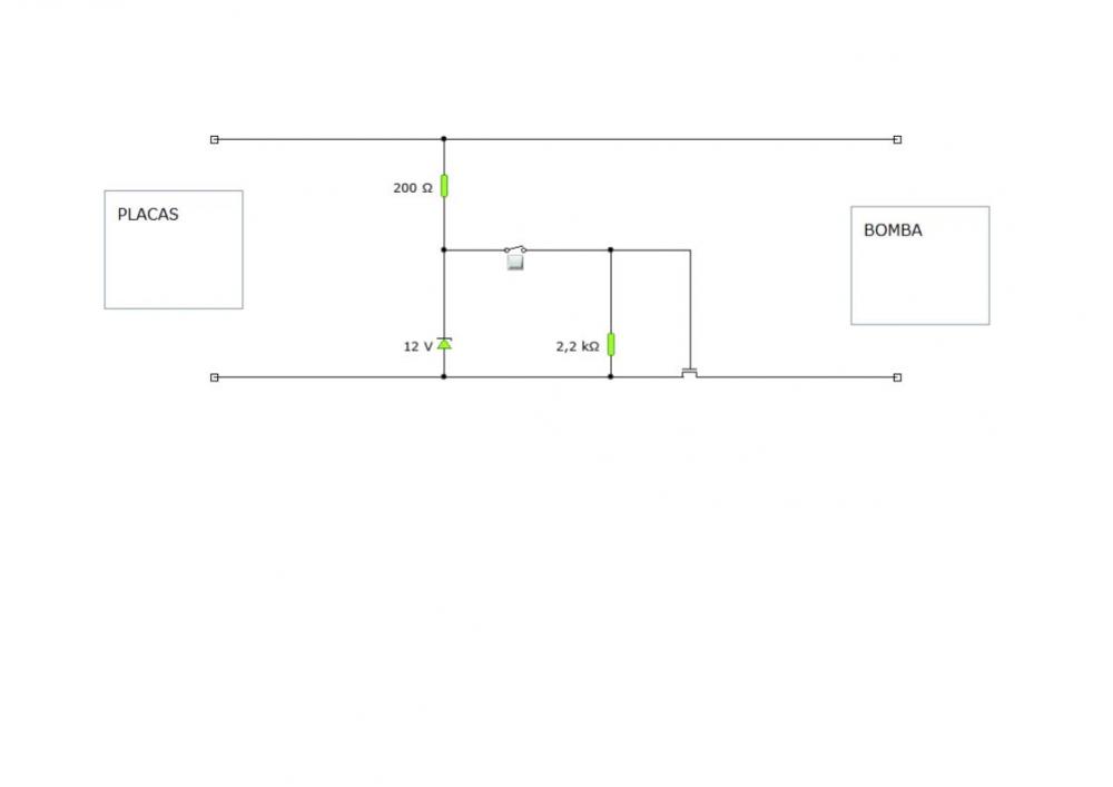

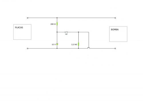

    Aquí te dejo el circuito que pensó Gabriel para cortar la bomba con boya. Yo tengo los componentes pero aún no tengo el circuito montado. Ya aprovecho para preguntar si conocéis alguna web donde te hagan circuitos impresos. Lo digo para no soldar los componentes en el aire.

    Hola Zmanchego, gracias.
    Si no recuerdo mal, ese esquema esta en tu hilo de almendros...no entiendo ni papa,jeje...y seguro que es fácil, pero no se interpretarlo ni que componentes lleva.
    Si no es pedir demasiado y podeis tú o Gabriel facilitarme la cosa...
