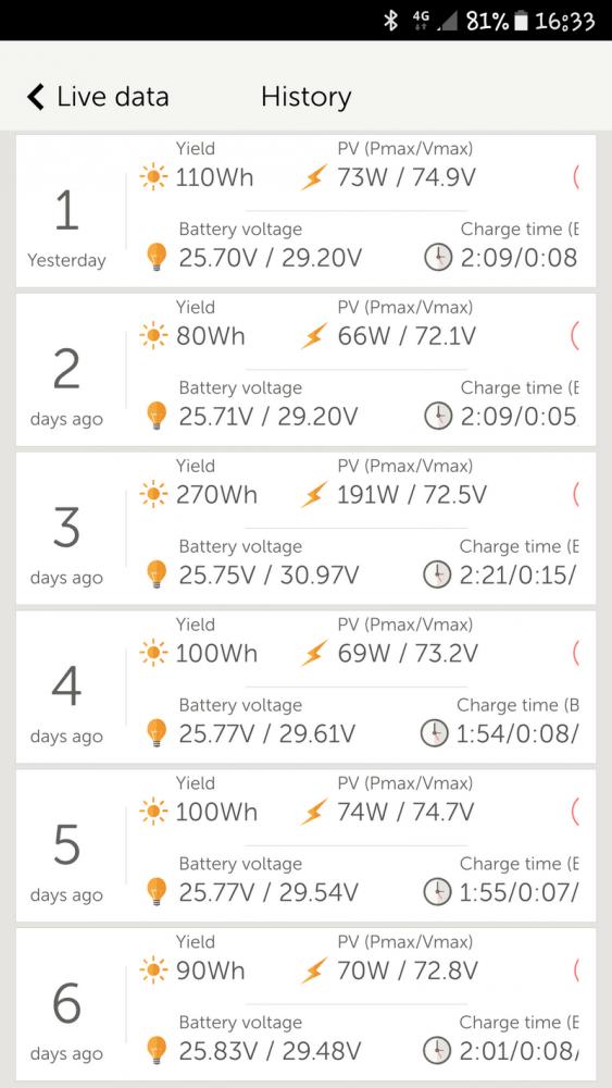

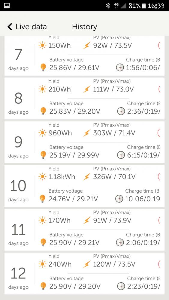

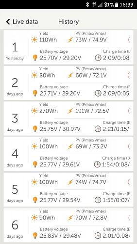

    Pues yo no sé si será fallo del BMV Fangpusun o que mi instalación se "pasa la vida en flotación" prácticamente.
    Pero desde que lo puse sólo ha hecho una sincronización.
    Y según el regulador todos los días hace las tres fases de carga, bulk, absorción y flotación. Si bien es verdad que la absorción algunos días dura unos pocos minutos.
    También he intentado hacer la sincronización manual pulsando los dos botones hasta escuchar el pitido (como pone en el manual) y pitar pita pero en ningún sitio pone que haya hecho la sincronización.
    Aún sin sincronizarse he hecho varias pruebas en diferentes estados de SOC y la densidad concuerda más o menos con lo que dice el BMV.
    Por ejemplo, cuando está al 100% la densidad siempre está por encima de 1,28g/ml. En otra medida que hice con el SOC al 76% (La descarga más profunda que he hecho hasta ahora), con densímetro marcaba alrededor de 1,22g/ml.
    También le metí un secador de pelo de 1300W un par de minutos y marcaba una descarga de alrededor den entre 55A y 60A instantáneos.
    Tampoco mi instalación sirve mucho de referencia porque la "actividad" que tiene es prácticamente nula. La mayoría de días el único consumo que tienen mis baterías es el propio del regulador y BMV únicamente.
    Pero de momento a mi el BMV clon me parece que va medianamente bien.

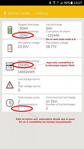

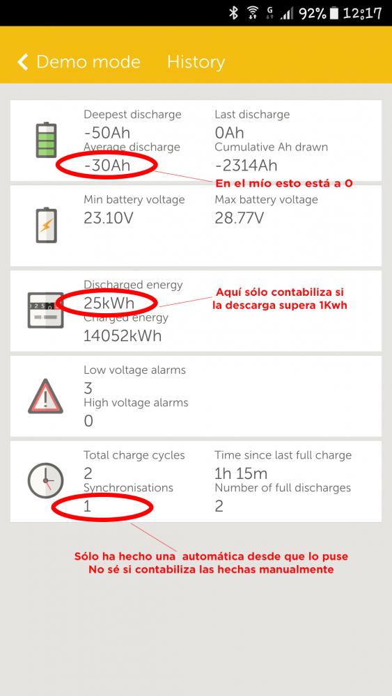

    Si, pero en la aplicación hay un resumen histórico, que yo no sé en el original, pero en el Fangpusun no sale, por ejemplo la descarga media está a cero desde que lo puse, las sincronizaciones sólo me sale 1, pero se supone que todos los días ha llegado al 100%.
    De hecho ahora vengo de allí y a las 10 de la mañana cuando he llegado ya estaba en flotación al 100% de SOC y la densidad de todos los vasos cerca de 1,30g/ml. Osea, se supone que debería de haberse sincronizado, supongo.
    El mío, por ejemplo tampoco contabiliza la última descarga en kwh si no es más de 1.
    Ya digo, el clon algunas cosas no las marca, pero el % de SOC si parece ser correcto. Los Amperios instantáneos in/out si los marca igual que mi pinza amperimétrica.
    Aquí una captura del modo demo de la aplicación para que veáis a lo que me refiero

    De hecho ahora vengo de allí y a las 10 de la mañana cuando he llegado ya estaba en flotación al 100% de SOC ...
    Si el BMV indica el SOC 100%, estando las baterías cargadas a tope (en flotación), con la densidad 1.30g/ml, ni puede ni debe sincronizar, porque ya está sincronizado. Es que no hay nada que sincronizar ...
    por ejemplo la descarga media está a cero desde que lo puse, las sincronizaciones sólo me sale 1 ...
    También sale que solo se han hecho 2 ciclos completos de carga - descarga ("number of full discharges = 2"). Es como dices: Tu instalación casi no se emplea y la batería apenas se descarga ni se carga - por esto no se sincroniza el BMV

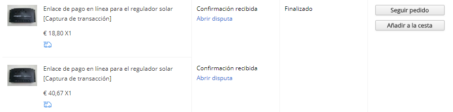

    Tienes que mandarles un mensaje desde su tienda, les dices que quieres un BMV702 con bluetooth dongle (o BMV700, o sin bluetooth, eso como quieras tú) y te mandan un enlace para el BMV y otro para el dongle bluetooth.
    No te fíes de la imagen que te venga en el enlace, es una genérica para, supongo, despistar a los de Victron. No en vano no dejan de ser copias del modelo original.
    No sé si entienden español, yo siempre he hablado con ellas en inglés.
    El último que me llegó hace sólo unos días. Por si no controlas inglés te pongo el mensaje que les mandé. Como te digo te mandarán dos enlaces. O, si no tienen en stock también te lo dirán.
    "Hi Sarah, I´m interested in buying another BMV702 with bluetooth dongle. It would be possible? thank you.
    Yes dear, I will sent link for payment later" (esto me contestó)
    Una captura de los enlaces que me mandaron, como ves no ponen por ningún sitio lo que es y los generan cada vez que se los piden, pero llegar llegan, son muy de fíar. De hecho les mandé un vídeo de un regulador estropeado con seis meses y me han mandado otro sin poner ninguna pega
