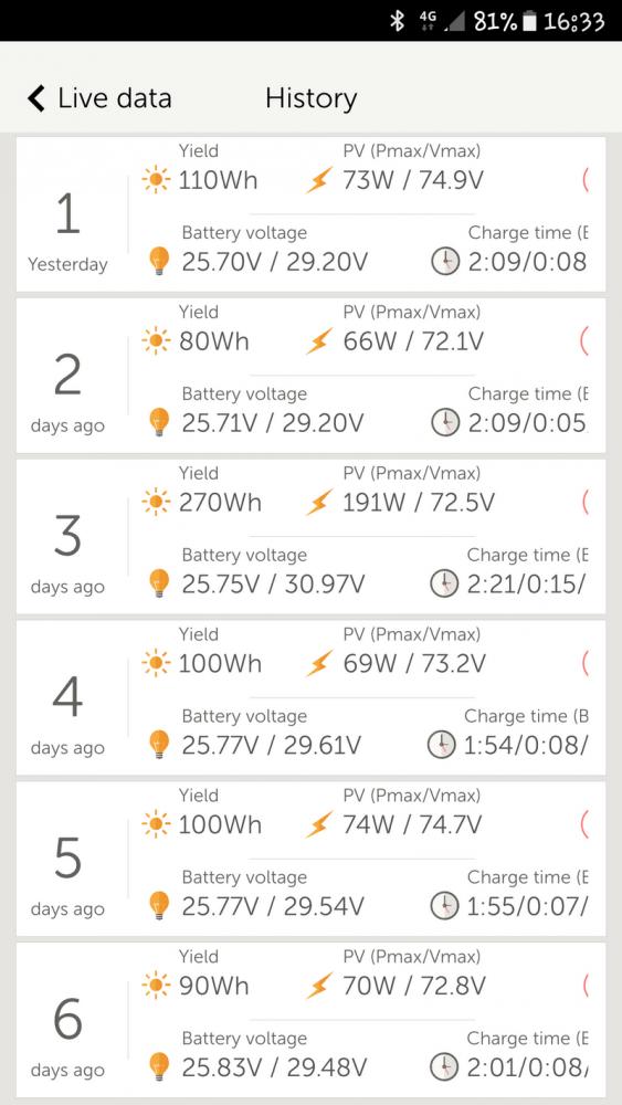

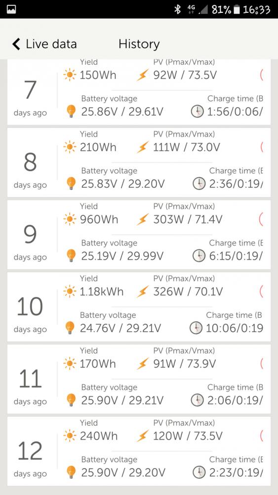

Pues yo no sé si será fallo del BMV Fangpusun o que mi instalación se "pasa la vida en flotación" prácticamente.
Pero desde que lo puse sólo ha hecho una sincronización.
Y según el regulador todos los días hace las tres fases de carga, bulk, absorción y flotación. Si bien es verdad que la absorción algunos días dura unos pocos minutos.
También he intentado hacer la sincronización manual pulsando los dos botones hasta escuchar el pitido (como pone en el manual) y pitar pita pero en ningún sitio pone que haya hecho la sincronización.
Aún sin sincronizarse he hecho varias pruebas en diferentes estados de SOC y la densidad concuerda más o menos con lo que dice el BMV.
Por ejemplo, cuando está al 100% la densidad siempre está por encima de 1,28g/ml. En otra medida que hice con el SOC al 76% (La descarga más profunda que he hecho hasta ahora), con densímetro marcaba alrededor de 1,22g/ml.
También le metí un secador de pelo de 1300W un par de minutos y marcaba una descarga de alrededor den entre 55A y 60A instantáneos.
Tampoco mi instalación sirve mucho de referencia porque la "actividad" que tiene es prácticamente nula. La mayoría de días el único consumo que tienen mis baterías es el propio del regulador y BMV únicamente.
Pero de momento a mi el BMV clon me parece que va medianamente bien.
Aquií unas capturas de la actividad de mi modesta instalación
Archivo adjunto 17537
Archivo adjunto 17538
Si, pero en la aplicación hay un resumen histórico, que yo no sé en el original, pero en el Fangpusun no sale, por ejemplo la descarga media está a cero desde que lo puse, las sincronizaciones sólo me sale 1, pero se supone que todos los días ha llegado al 100%.
De hecho ahora vengo de allí y a las 10 de la mañana cuando he llegado ya estaba en flotación al 100% de SOC y la densidad de todos los vasos cerca de 1,30g/ml. Osea, se supone que debería de haberse sincronizado, supongo.

Si el BMV indica el SOC 100%, estando las baterías cargadas a tope (en flotación), con la densidad 1.30g/ml, ni puede ni debe sincronizar, porque ya está sincronizado. Es que no hay nada que sincronizar ...
También sale que solo se han hecho 2 ciclos completos de carga - descarga ("number of full discharges = 2"). Es como dices: Tu instalación casi no se emplea y la batería apenas se descarga ni se carga - por esto no se sincroniza el BMV
