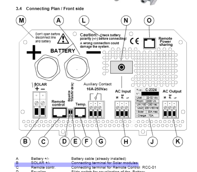

    Es verdad, este inversor/cargador tb tiene función de regulador que te podría servir para salir al paso aunque no sea MPPT ni pwm. Casi que mejor que te lo confirmen los otros pero casi que diría que sí que lo puedes hacer.
    He buscado el manual de tu inversor y de hacerlo deberías conectarlo donde indica la "B", importante tener en cuenta la polaridad.
    Y casi seguro que deberías desconectar los cables del actual Xantres y proteger los terminales con cinta aislante para que no haga mal contacto.
    Con un MPPT aunque no hagas nada en las placas (salvo revisar contactos que estén bien) te va a funcionar mejor que ahora.
    Serializar: son cables positivo unido con un negativo, etc y paralelizar es unir positivo con positivo, neagtivo con negativo etc. Antes de hacer nada deberás hacer un esquema de como tienes los cables ahora y hacer números con voltajes... eso depende del regulador que pongas.
    No se trata de cambiar el cableado sinó reconfigurar el conexionado de placas, que ahora debes tener strings de 2 placas seriadas.

    Tu inversor es un Studer Innotec C3548 Compact (no C3540 como pusiste en tu primer post), que efectivamente viene con un regulador solar sencillo, llamado "regulador de shunt". Vaya suerte que tienes - pocos inversores tienen esto!
    El regulador incorporado es sencillo, pero sirve! Acepta hasta Voc=90V (tus placas lo cumplen) y hasta 20A a 48V (tus placas entregan hasta 18A) - genial. Solo tienes que desconectar los cables FV del regulador y conectarlos al inversor - lista
    El compañero JJG ya te ha dicho donde conectar los cables - y no te equivoques con la polaridad ("+" y "-")
    En cuanto a ampliaciones en el futuro (más placas, regulador nuevo) ya hablaremos más tarde ...

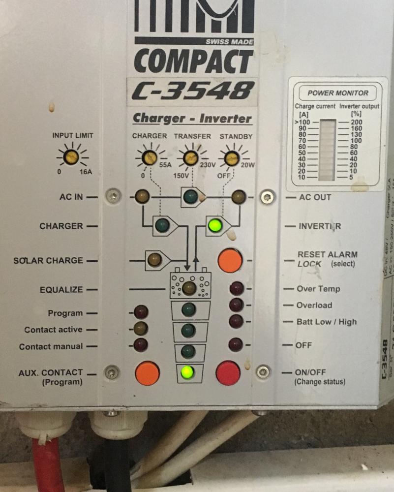

    es la prueba mas directa y con ella se conocera si es de placas o de regulador pero si no encuentra la ayuda de una persona que sepa un poco de electricidad creo que ella sola no lo sabrá hacer.
    para poder ayudarla seria necesario nos mandara una foto del regulador en la que se vean los cables de entrada y salida y si tiene algun fusible o magnetotermico en esa bajada para así poder indicarla como se conecta directamente la bajada de las placas a la entrada de la bateria previa desconexion (fusible o magnetotermico) de esa bajada.

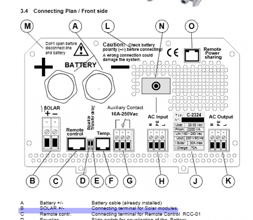

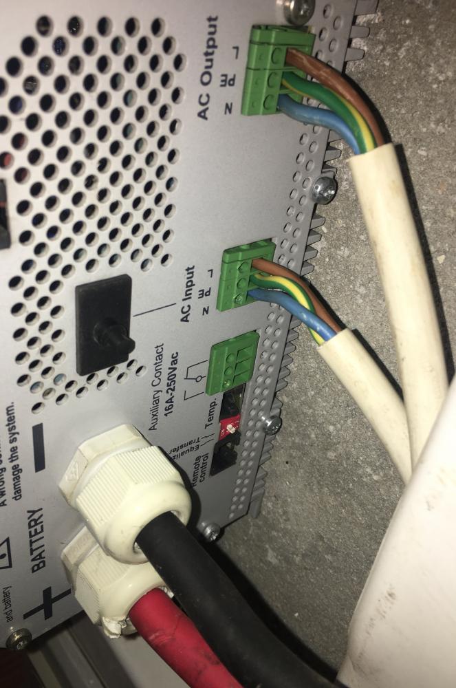

    Problemas de carga a las baterias-img_0105.jpgProblemas de carga a las baterias-img_0106.jpg
    el modelo si es el c3548 pero la entrada B para conectar modulos solares no esta

    No tiene esos conectores el inversor. el modell si es el c3548 pero la entrada B para conectar modulos solares no esta
    Lo temía, porque en el manual del C3548 pone "opcional" para el regulador incorporado. Este inversor solo viene con regulador, si lo pides explícitamente - y si lo pagas, claro
    Pero da igual, no necesitas regulador para hacer las pruebas; conectas las placas directamente a la batería
    Es casi igual de fácil: Sueltas los cables de la FV y de la batería del regulador Xantrex y los conectas directamente, con una buena clema. El rojo con el rojo y el azul (o negro) con el azul (o negro)
    Saltarán chispas al conectar; no te asustes, es normal
    Si temes a las chispas, abre un puente entre vasos de la batería, antes de hacer la intervención y después lo vuelves a conectar. Al conectar el puente, también saltarán chispas, pero menos
    Una vez conectados los cables, mide la tensión en las clemas periódicamente. Empezará a 49V e irá subiendo; cuando llegue a 58V, desconectas un cable (tardará horas en subir de 49V a 58V, y solo subirá si hace sol)
    Si no hace sol y de noche tienes que desconectar uno de los cables, para que no se descargue la batería

    esta es tu foto del regulador y los cables que le llegan, posiblemente la borna a la que estan conectados tengan una rotulacion como: + BAT, - BAT (BAT de bateria) y los otros dos pondran FV u otro acronimo referente al campo solar.
    para hacer mas facil esto seria conveniente disponer de una regleta de conexion apropiada para ese grosor de los cables y si tiene mas de dos conexiones mejor usará la primera y la ultima para que esten mas distanciados, de esta manera te sera mas facil trabajar sin peligro de que se te muevan los cables y toque con otro que no deba.
    si no encontraras esa rotulacion junto a los terminales se trata de identificarlos en base a la tension que tengan, primero pon con un rotulador que no se borre un numero a cada cable gordo, 1, 2, 3, 4.
    despues identifica los dos que van a la bateria, vendran por el mismo tubo que irá hasta la bateria y tendran la misma tension que la bateria un color sera el positivo y el otro color el negativo anotalo.
    los otros dos seràn los del campo solar, identifica tambien el + y el - , aunque los colores seran los mismos que los de la bateria.
    cuando haga poco sol, apaga el inversor, haciendo hilo a hilo sin tocar ninguno otro no tendras ningun problema, afloja un terminal de los que bajan del campo solar y saca el hilo sin miedo y lo conectas al primer terminal de la regleta de empalme apretando bien el tornillo, pensando que en ese mismo terminal por el otro lado tendras que conectar un cable de los de la bateria, el de la misma polaridad, saca el otro cable del campo solar y conectalo al ultimo conector de la regleta de empalme.
    ahora tienes que pasar a la regleta los dos hilos de la bateria, sueltas uno y lo pones en el terminal de la misma polaridas de la bajada del campo solar, y cuando lo tengas puesto sueltas el otro y lo pones junto con el de la misma polaridad del campo solar, sera negro con negro y marron con marron, al conectar este ultimo puede que haga algun chispazo pero no te importe, si te ha puesto guantes de goma de lavar no tendras problemas.
    con esto ya tienes el campo solar directo a la bateria y puedes encender el inversor, ve reportando los valores de tension que va tomando la bateria para ver si va cargando ya que el valor de la intensidad de carga no podras medirla.
    cuando quieras desconectar el artilugio solo tienes que quitar solo uno ds los hilos, encinta la punta para aislarla o ponlo en otro termial de la regleta que este vacante, cuando reportes los datos ya te indicaremos que seguir haciendo pues si los datos indican que el regulador no carga es tonteria volverlo a cablear.
    animo que lo consigues.
