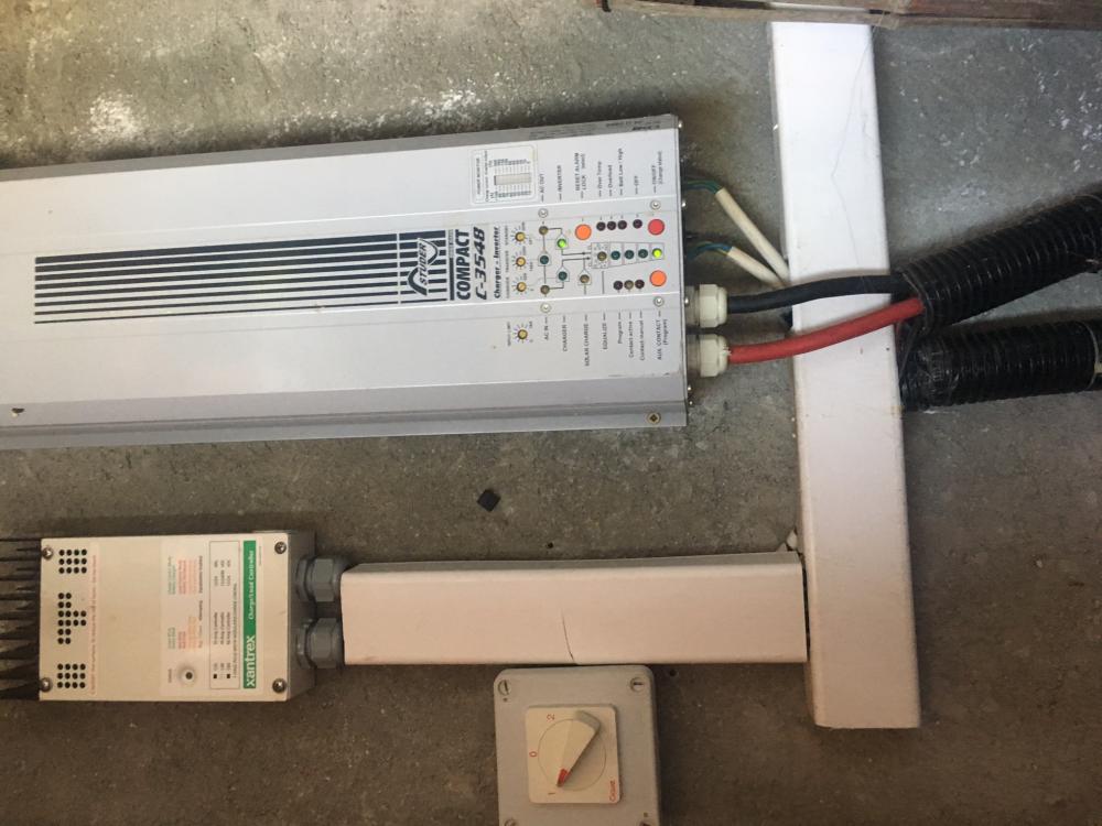

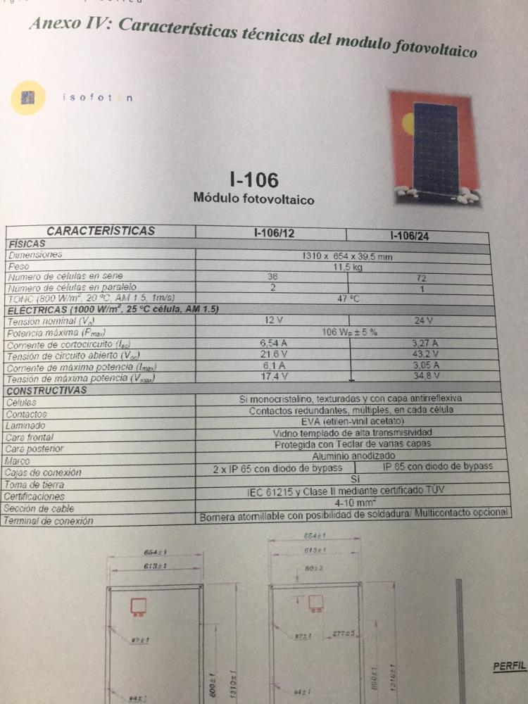

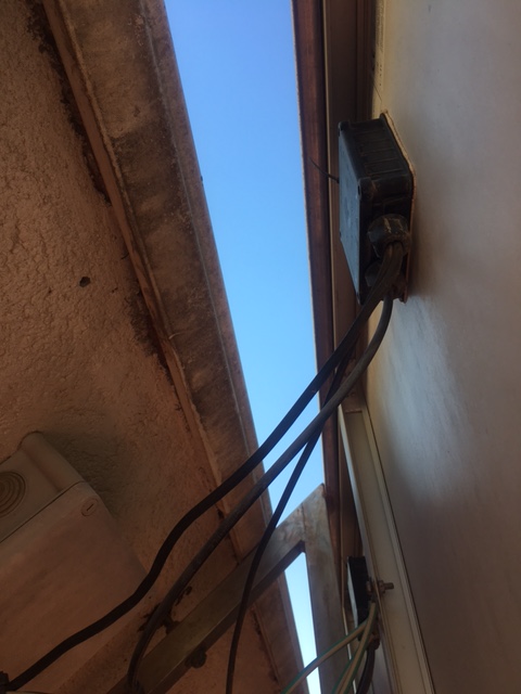

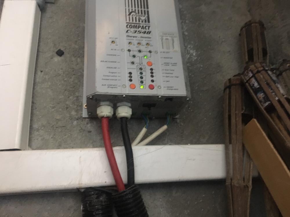

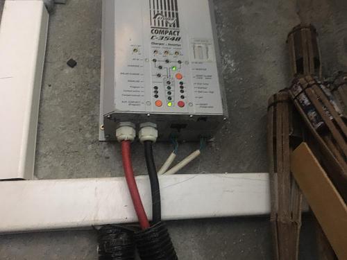

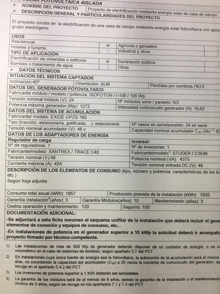

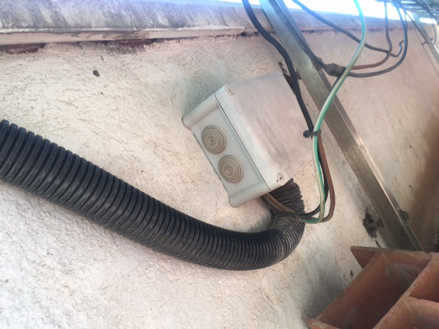

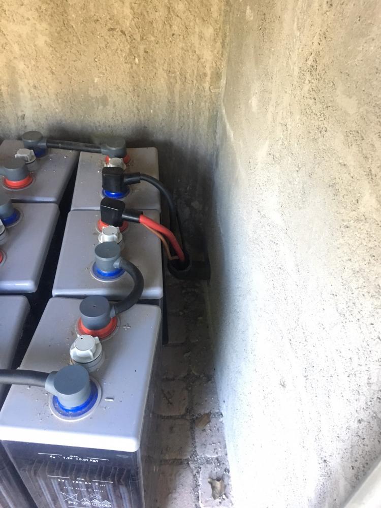

    A ver si con estas fotos se quedan las preguntas aclaradas... lo del número de células no lo tengo muy claro, el resto creo que ahí viene todo.
    Problemas de carga a las baterias-img_0037.jpgProblemas de carga a las baterias-img_0039.jpg
    es la prueba mas directa y con ella se conocera si es de placas o de regulador pero si no encuentra la ayuda de una persona que sepa un poco de electricidad creo que ella sola no lo sabrá hacer.
    para poder ayudarla seria necesario nos mandara una foto del regulador en la que se vean los cables de entrada y salida y si tiene algun fusible o magnetotermico en esa bajada para así poder indicarla como se conecta directamente la bajada de las placas a la entrada de la bateria previa desconexion (fusible o magnetotermico) de esa bajada.
    Con esto es suficiente solflitos?
    Predeterminado Re: Problemas de carga a las baterias
    Tienes 12 placas de 106Wp con 72 células (Vmp=34.8V; Imp=3.05A); total 1272Wp, en 6 strings de 2 placas seriadas
    El sistema es a 48V, batería de 600Ah C20 a 48V (24 vasos estacionarios Exide OPZS en serie)
    Inversor Studer C3548 (4375VA); regulador Xantrex Trace C40 de 40A, es un regulador PWM
    Obvíamente, os montaron el sistema hace 10 años y no se ha tocado desde entonces
    Déjanos reflexionar un poco, a ver como podemos ayudarte - respectando que "no sabes nada"
    Mi impresión en este momento es que ...
    ... o se ha corrodido un contacto entre placas y regulador
    ... o habéis aumentado el consumo y no basta la potencia en placa para cargar bien la batería (1000Wp es poco)

    No entiendo como sabes la tensión ... la batería es de 2 V y 675 Ah; no puedo ver más datos signifcativos
    En la imagen #3 del post #12 dice: "24 vasos en serie" - y también se puede deducir de otras informaciones de esta misma imagen
