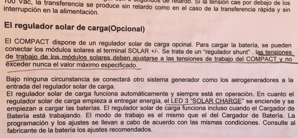

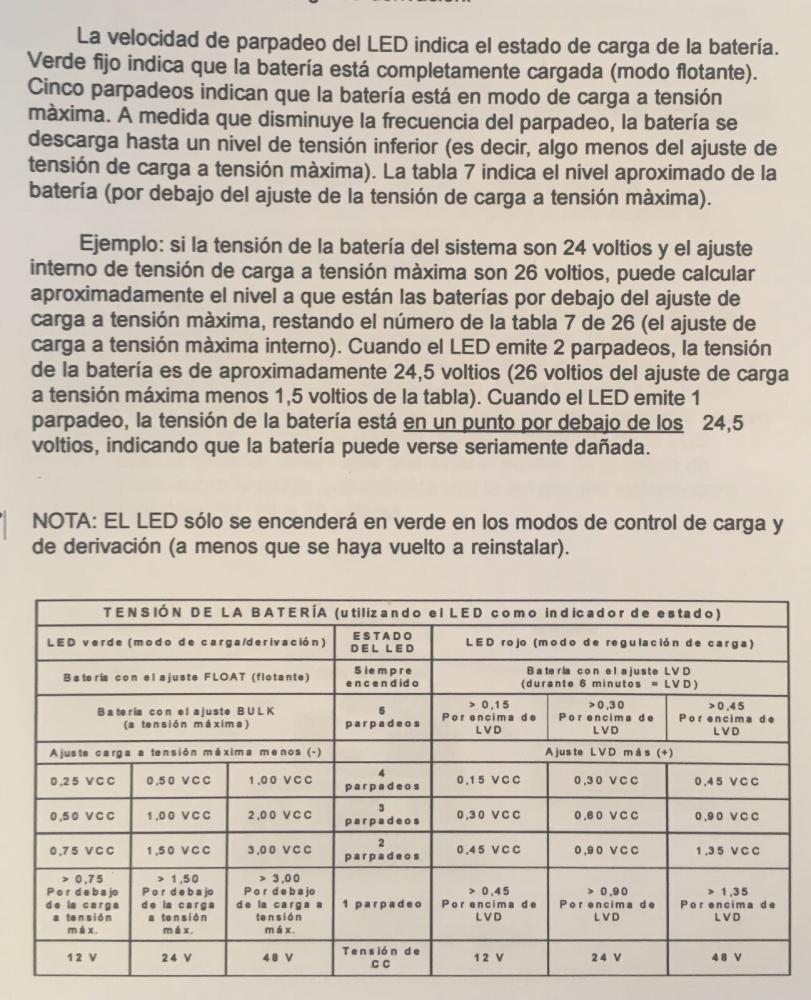

    Pues el problema es que el inversor tiene 4 puntos de luz para indicarnos la carga de las barerias (los 4 encendidos seria carga maxima) y han ido bajando poco a poco hasta quedarnos en 1 solo punto encendido (25% de carga en baterías)
    Luego el regulador (creo que con la frecuencia de parpadeos indica la intensidad de carga) siempre empieza a cargar con 1 parpadeo y va subiendo a 2,3... hasta 5 parpadeos seguidos y entonces el nivel de carga del inversor sube un punto y el regulador vuelve a 1 parpadeo,2,3... hasta que vuelve a subir 1 punto de carga más en el inversor... y vuelta a empezar. Pero ahora está desde hace dos semanas solo con 1 parpadeo.
    Con el generador durante 4 horas seguidas el nivel de carga del inversor tampoco ha subido.
    De todo esto deduje que no se estaban cargando las baterías.
    Leer sin poder comprender lo que estás leyendo es muy malo, cuando leí esto del manual del xantrex me asusté bastante. Donde pone que con 1 solo parpadeo la batería puede verse seriamente dañada.

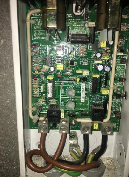

    Desmonta el frontal del regulador (son cuatro tornillos), entonces en la parte inferior veras 4 tornillos adonde van los cables de batería y de las placas.
    Con el multimetro comprueba la tensión de las placas. Estan etiquetados con PV+ y PV-, creo que es el segundo y tercer borne, hablo de memoria. Si baja a esos 54-60V pero en las baterías solo te da esos 48V entonces el regulador no hace su función.
    si lo abres, aprovecha para hacer una foto de su interior así veremos los relojes de ajuste bulk/float
    Entonces puedes probar de resetear el Xantrex, lo ideal es que tuvieras un mangetotérmico para cortar la bajada de las placas de este modo cortas el paso de las placas y luego saca el cable + del borne de la batería y lo vuelves a poner. Eso cortas la alimentación del Xantrex y lo reseteas.
    Si tienes magnetotermico entre el regulador y la batería lo tienes mucho más fácil y no tendras que desatornillar ningún cable.
    MUY importante, no desconectes la batería dle regulador sin cortar el paso de placas al regulador estando en producción.

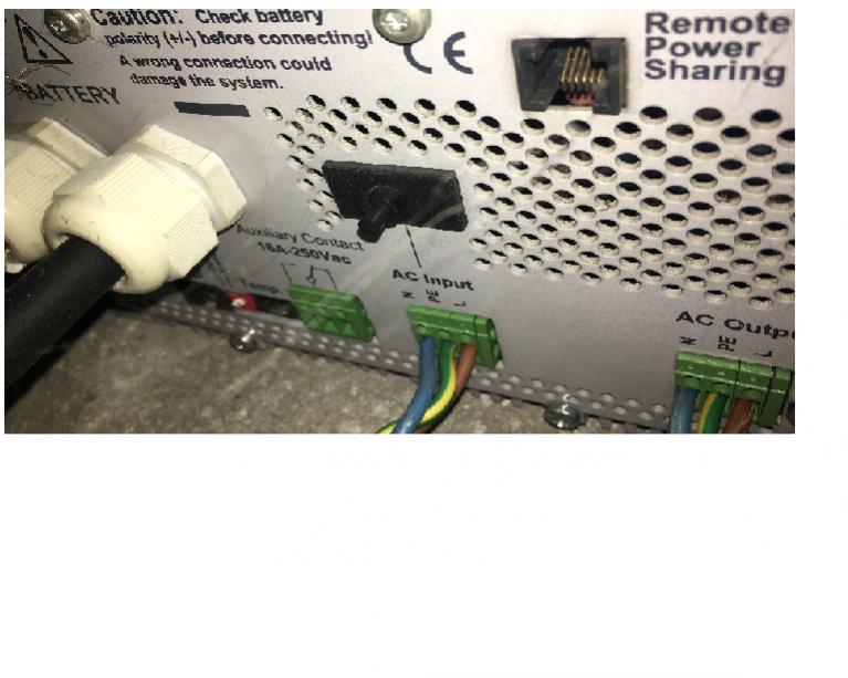

    El inversor es cargador también. Creo que hay tres cables que vienen desde el generador al inversor. Conectados al AC Input
    Esta foto es del inversor.
    Siempre me ha funcionado hasta ahora, el generador lo llevé a reparar hace 2 semanas cuando necesité cargar las baterias porque en vez de tardar 4 horas como siempre se tiró más de 9 horas. Me cambiaron una pieza porque no daba potencia, el compresor o algo así... no recuerdo el nombre. Ahora se supone que debe estar bien, pero no carga.

    Predeterminado Re: Problemas de carga a las baterias
    Cita Iniciado por Ger Canals Ver mensaje
    Muy importante no desconectar la bateria sin cortar el paso de las placas porque? me puede dar la corriente si me equivoco?
    Es para proteger al regulador. Si le entra chicha de las placas y no tiene batería donde meterla, se puede quemar !!
    como corto la corriente de placas? desconectando primero los cables de las placas del regulador?
    - Si tienes magnetos o interruptores entre placas y regulador, cortas manualmente con estos
    - Si no los tienes, tienes que desconectar los cables de las placas antes de los de batería

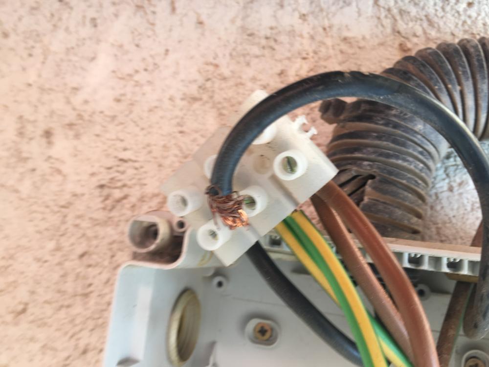

    Desde las baterias 49,2
    Desde el regulador midiendo los tornillos que pisan los cables de las baterias 49,0
    y desde el regulador midiendo los tornillos que pisan los cables de las placas 74,6
    sorpresa la mía!!!

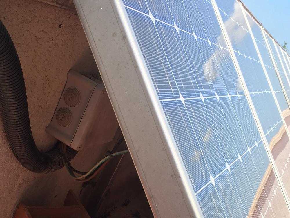

    he subido al tejado donde estan las placas para ver si podía medir alguna tensión
    y veo que hay un cable desconectado!!!!! será por eso???
    os paso fotos
    Problemas de carga a las baterias-img_0098.jpgProblemas de carga a las baterias-img_0102.jpg

    pudiera ser ya que esa ficha de empalme (clema) esta dando paso a parte de las placas ,los cables amarillo/son la tierra posiblemente de la carcasa de los paneleslos marron y negro ( uno el positivo y el otro el negativo de paneles, posiblemente al tener interrumpido el negro parte de los paneles no tienen continuidad hasta el regulador con lo que se pierde parte de la energia recibida y no llega intensidad suficiente para una buena carga que sea capaz de recuperar completamente las baterias hecho este que es confirmado con los parpadeos de las luces del inversor.
    antes de conectarlo mide primero voltios entre el tornillo de la union de los marrones con el tornillo del negro y luego marrones hilo negro suelto, uno de ellos te dara una tension menor que el otro esto es debido a que la tension menor es consecuencia de que ese lado de paneles si esta cargando la bateri y el que te da mayos no esta aportando nada, si esto que te comento es asi espera a que haya poco sol y conecta los negros juntos y si no te caben ambos cales en la clema ( parecen calbes algo mas gordos que los rojos) o los unes uno por cada lado o pones un conector mas grade para al menos esos dos.
    animo que vas enrando en estos temas muy bien.

    estaria flojo y al moverlo yo se ha salido porque ahora no hay tension en los cables de las placas que van al regulador y antes si.
    he conectado otra vez ese cable suelto y arriba da una tension de 75,6 y abajo en el regulador 76,0
    Gracias por los ánimos!!!
    he sido demasiado rápida y me he precipitado a conectarlo antes de leer!!!

    El cable suelto debe ser una coincidencia; se habrá soltado por lo que dices
    Pero parece que este cableado necesita un repaso urgentemente ...
    Es posible que este cable hacía mal contacto y podría ser la causa de que se haya roto el regulador
    No entiendo como puedes tener mas tension abajo que arriba...
    - La foto del #42 me gusta poco, una clema que pilla el cable sobre 2mm solamente (la parte color cobre).
    Cable que se suelta solo con tocarlo (normal con esta clema infradimensionada).
    Como dice el_cobarde no estaria mal de repasar todas las cajas, porque si en esta caja (que es un simple paso), esta mal, como estara en las cajas donde hay paralelos....
