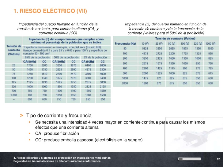

    - Se necesita aproximadamente 4 veces más intensidad en DC comparado con AC, para producir el mismo efecto en el organismo. Es decir, la corriente AC es "más peligrosa"
    - Para tener una idea: Un interruptor diferencial "estándar" salta a los 30mA de corriente AC de 50Hz. Estos 30mA AC ya suelen ser bastante dolorosos (para la mayoría de personas). Con DC, el dolor suele empezar entre 60mA y 100mA. El umbral de percepción suele ser 1mA en CA y 5mA en CC.

    Recuerda que las tablas son medias estadísticas para poder hacer cálculos pero cada persona es un mundo.
    La resistencia entre las dos manos de una persona que le suden las manos y tenga un trabajo de oficina no tiene nada que ver con la persona que trabaje en el campo o en obra . Si tienes multímetro/polímetro lo pones en modo resistencia en la escala más alta y puedes medir la resistencia entre tus manos o cualquier parte del cuerpo. La sensación de sentir corriente también depende de cada persona.

    La resistencia (impedancia) de la piel seca es tan grande, que una tensión de 12V DC hace fluir una intensidad ridícula en el cuerpo, que no produce ninguna sensación (no se nota).
    Es muy cierto lo que dice 2j_, que la piel callosa de un campesino tiene una resistencia mucho mayor que la piel suave de un funcionario, por ejemplo. Pero 12V no bastan ni para un funcionario
    La capa córnea de la piel es una buena protección contra la electricidad (hasta cierta tensión). Lo que si puede pasar fácilmente, es que tengas un corte o una heridita, donde la piel esté dañada. En este sitio la resistencia es mucho menor y sí podrías notar un cosquilleo (como en la lengua).

    Cita Iniciado por TAB Ver mensaje
    Pero lo peligroso de la DC es que es una descarga continua , mientras en AC siempre tenemos un paso por 0, o sea que va de menos a más, y de más a menos pasando por 0. En DC si son 200V SIEMPRE son 200V de forma continua que recorrerían tu cuerpo.
    Es cierto que con DC hay un flujo contínuo de corriente.
    Pero no es cierto que este sea más peligros que la corriente AC de 50Hz, que en cada segundo pasa 100 veces por cero.
    La corriente AC es mucho más peligrosa que la DC, porque gracias a estos pasos por cero -que equivale a impulsos- puede producir fibrilación cardíaca, que sin tratamiento (defibrilación) es mortal.
    En la electroterapia de baja frecuencia se usan impulsos rectangulares o triangulares con una frecuencia cerca de 100Hz, para la estimulación de nervios y musculos. La corriente DC no sirve para la estimulación eléctrica.
    Recordemos: El potencial de acción es un impulso eléctrico, no una corriente contínua.
    La corriente AC de 50Hz puede producir fibrilación cardíaca mortal a partir de una intensidad de 50mA, aproximadamente.
    La corriente DC, para que sea mortal, necesita una intensidad de 300mA, más o menos.
    Otra propiedad de la AC, que la hace más peligrosa, son los componentes capaciticos e inductivos de la impedancia de la piel:
    Teniendo la misma tensión, la AC ve menos resistencia para traspasar la piel que la DC.
    Es decir, aplicando la misma tensión, la intensidad en el cuerpo será mayor con AC que con DC

    A partir de cuanto se puede percibir la corriente en la mano?-efecto-corriente-cuerpo.jpg
    A partir de cuanto se puede percibir la corriente en la mano?-impedancia-cuerpo-humano.jpg
