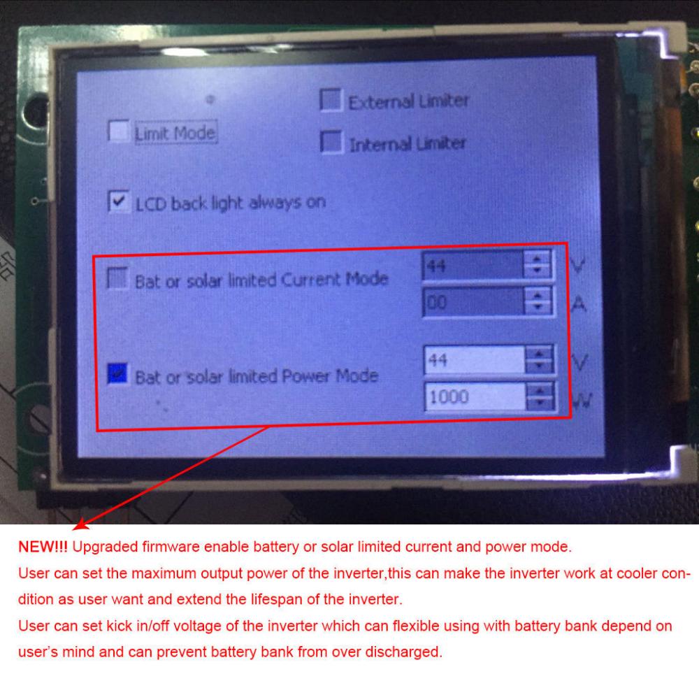

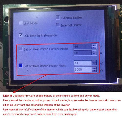

    Si, el inversor solo tiene una entrada de continua y lo conectas las placas o las baterías. Si se conecta alguna la batería la opción sale para que corte a un voltaje para proteger las baterías, pero no hacen falta baterías si las instalasen tendría que poner otro controlador de carga entre las baterías y las placas. La verdad es que esta muy bien este aparato, se puede regular incluso un máximo a volcar, por ejemplo si tenemos baterías pequeñas y durante la noche solo queremos volcar 200w máximo, el resto viene de la red!!! Y también tiene un autoconsumo muy bajo de 2w...Pero olvidémonos de baterías ahora porque añadiría coste al la instalación y NO son necesarias.
    Como el_cobarde yo aconsejaría el de 2000w también, no es mucho mas caro que el de 1000w y como dices se puede aprovechar todo. Por ahora instalando sus 4 placas de 250w, y en un futuro se puede añadir 2 o 4 mas!!!
    Si estuviera empezando otra vez, miraría seriamente en usar este tipo de inversor y aprovechar todo la producción durante el día y despreocuparme de baterías durante la noche porque para eso esta la red que me cobran €22 mensuales por estar enganchado
    Si puedes esperar hasta Septiembre, en esta pagina lo van a tener en stock, esta en Europa y son fiables.
    https://www.ev-power.eu/Solar-System...param=gridfree
    Saludos y espero que he aclarado la duda de las baterías!
