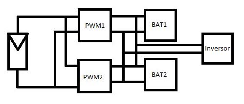

    Predeterminado Re: Dos reguladores para dos grupos de baterías estacionaría
    Yo había entendido que iban en paralelo:
    Nombre:  Captura.PNG
Visitas: 706
Tamaño: 4,9 KB
    De esta forma el diodo antirretorno de cada regulador evita tanto la descarga hacia el panel como hacia la otra batería.
    Quisiera aprovechar unos vasos qde me regalan 300ah, y mi idea sería con la instalación que tengo actual inversor de 12 v colocar los vasos que tengo actualmente de 600ah con su regulador sería 12 v, y los otros vasos colocarlo con otro regulador, lo que no tengo claro es cómo conectar los dos grupos de baterías al único inversor de 12 v, la idea mía es que los dos bancos de bbaterias se carguen por separado lo mismo es una idea que no tiene sentido.
    Un saludo y gracias
    Cita Iniciado por celedonio Ver mensaje
    ... lo que no tengo claro es cómo conectar los dos grupos de baterías al único inversor de 12 v
    Los dos bancos de baterías en paralelo, según el esquema inteligente del compañero Adriancm (post #6)
    Los diodos antiretorno de los reguladores evitan el ciclaje mutuo entre los bancos de baterías
    Se podría conectar sin problemas mi idea de dos grupos de baterías?
    Y si el inversor es cargador tendré algún problema a la hora de cargar los dos bancos de baterías.
    El congestionado entre placas y regulador y baterías está claro en el dibujo y como conectaríamos el inversor?

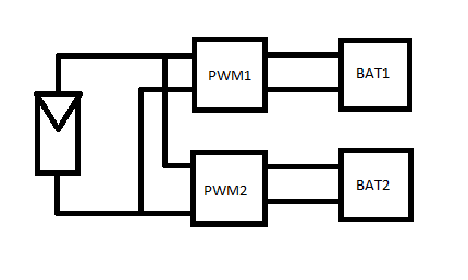

    Parece que nos estés poniendo a prueba jeje
    Si el inversor es cargador entonces me surgen dudas, porque si es MPPT, no creo que vaya a funcionar bien. Y si es PWM, supongo que habría que conectar las dos baterías en paralelo a su entrada FV, y con suerte lo único que pasará es que te reduzca un poco el rendimiento porque es una etapa más de conversión y dejar la salida de cargador sin nada. Pero yo no pondría un inversor cargador.
    Solo se me ocurre esta conexión:
    Nombre:  Captura2.JPG
Visitas: 640
Tamaño: 21,3 KB
    Pero no se como gestionaría el inversor la descarga de las baterías en este caso...
    Bueno olvidad esa conexión, porque lo único que conseguiríamos es conectar directamente las baterías entre si, y eso no conviene...
    Se podría poner un conmutador automático para que vaya cogiendo de las baterías alternativamente, evitando así una conexión directa entre ellas.
    Cita Iniciado por Adriancm Ver mensaje
    Si el inversor es cargador entonces me surgen dudas, porque si es MPPT, no creo que vaya a funcionar bien. Y si es PWM ...
    Ahora soy yo, quien no te entiende bien, Adriancm. O interpretamos de forma diferente a la pregunta de celedonio
    Yo creo que celedonio se refiere a un inversor que también puede hacer el papel de cargador (desde generador o red)
    Parece que tu le interprtascomo si hablara de un híbrido, con regulador incorporado. "Cargador no es lo mismo que regulador"
    Yo creo, que si se trara de reguladores PWM, podemos conectar el inversor en paralelo al campo FV, según tu esquema del post #5. O sea, conectar el inversor en la entrada FV de los reguladores PWM. Debería funcionar, tanto si el inversor tiene la opción de hacer de cargador, como si no la tiene
    Yo interpreto lo que dice Celedonio que tiene dos bancos de baterías con dos reguladores y que tiene la posibilidad de hacer dos grupos de paneles, hasta ahí creo q esta claro.
    Su duda es como conectar el inversor a esos dos grupos independientes de baterías..
    Cita Iniciado por J4vi3r Ver mensaje
    Yo interpreto lo que dice Celedonio que tiene ... Su duda es como conectar el inversor a esos dos grupos independientes de baterías ...
    En esto esto de acuerdo, J4vi3r. Pero el esquema de Adriancm en su post #5 me parece muy interesante (y eficiente), si los reguladores son PWM. La cuestión es: Dónde conectar el inversor, según este esquema?
    Yo creo que en paralelo al campo FV, en las entradas FV de los reguladores ...

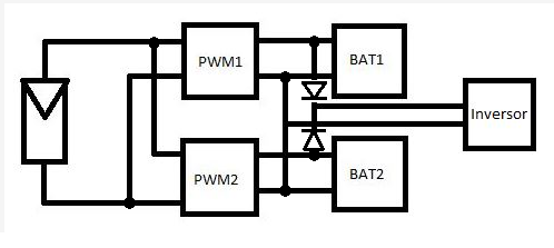

    Como tu dices es un inversor y cargador ... Como dice J4vi3r es lo que quiero hacer
    Sí, lo hemos entendido
    Pues no hay solución sin diodo antiretorno añadido. Siguiendo el esquema de Adriancm en su post #5, tendrías que conectar el inversor-cargador directamente a los bornes pos y neg comunes de los dos bancos de baterías. Probablemente las baterías en paralelo se ciclarían mutuamente, pasando la corriente por el inversor-cargador. Para impedirlo, tendrías que intercalar un diodo antiretorno entre inversor-cargador y baterías Edito: "... entre los dos bancos de baterías" (mirar mi post siguiente)
    En un principio se podría prescindir de este diodo, pero como los bancos de batería son de una capacidad tan diferente, es absolutamente necesario. Además, tienes que respectar lo que dice el compañero jeopardize acerca del cableado "bueno" y "malo", en este hilo:
    http://www.solarweb.net/forosolar/fo...-paralelo.html
    Última edición por el_cobarde; 18/07/2017 a las 07:37
    Para impedirlo, tendrías que intercalar un diodo antiretorno entre inversor-cargador y baterías ...
    Pero qué tonterías digo! Ya era tarde ayer y mi neurona solitaria estaba medio dormida ...
    Si colocas un diodo antiretorno entre inversor y batería, el inversor no puede chupar de batería
    El diodo lo tienes que colocar entre los dos bancos de baterías, claro está!
    Entonces vuelvo a editar el circuito:
