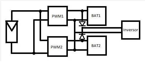

    Predeterminado Re: Dos reguladores para dos grupos de baterías estacionaría
    Si colocas un diodo antiretorno entre inversor y batería, el inversor no puede chupar de batería
    Por que no podría colocar diodos entre baterías e inversor????
    Creo q aún estas medio dormido jeje
    Cita Iniciado por Adriancm Ver mensaje
    Entonces vuelvo a editar el circuito:
    Archivo adjunto 16731
    Me parece el circuito adecuado para lo que quiere Celedonio...

    Cita Iniciado por J4vi3r Ver mensaje
    Porque un diodo bloquearía la corriente que quisiera salir de batería y el inversor no funcionaría
    Si te fijas bien en el esquema de Adriancm, los diodos están entre las baterías ...
    Me he fijado y yo lo que veo a no ser que Adriancm diga lo contrario, es que los diodos están colocados en un polo ( en cada batería )que va hacia el inversor osea en el sentido que debe de tener para que pase la corriente hacia el inversor y no retorne a las baterías.
  8. #33
    ... a no ser que Adriancm diga lo contrario
    Si, parece ser mejor que lo aclares directamente con Adriancm ...
    Los diodos están entre los bancos de baterías, lo que pasa, es que el inversor también está conectado a la batería
    Aparte de esto, el esquema de Adriancm no le sirve a celedonio, porque tiene inversor-cargador AC, y quiere usar los dos modos. Así como están puestos los diodos, impiden que el dispositivo funcione como cargador

    De que le serviría usar el modo cargador, si ya tiene un regulador para cada banco de baterías?
    Ya había intentado explicar la diferencia:
    - Llamamos "regulador" al dispositivo que carga a la batería con energía solar (entrada desde Placas FV)
    - Llamamos "cargador" al dispositivo que carga a la batería con AC (entrada desde red o grupo electrógeno)
    El cargador se usa, cuando escasea la energía solar (mal tiempo o de noche)
    Por ejemplo, los híbridos tipo Axpert de Voltronic, son "3 en 1": Inversor + regulador + cargador

    Supongo que te refieres al esquema 4, del post. Pero viéndolo no me queda claro como el inversor es capaz de cargar las baterías a partir de la red AC no entiendo la función del DA y el CC.
  16. #41
    2.298
    en esquema del Sr Martinez, con cuatro baterias y añade contacto CC:
    el diodo DA permite a la bateria 1 descargarse sobre las otras baterias siempre que estas tengan una tension inferior a los 0.3v de su caida de tension. No supondria ciclado ya que no se permiten la inversa, pero no entiendo tampoco su utilidad que se pretende con cargar las otras a consta de la 1.
    el contacto CC permite mediante su actuacion la carga de las baterias en modo "cargador del inversor" solamente y no en modo inversor + regulador pues cortocircuita todo el sistema de diodos y por lo tanto facilitaria el ciclado, para activarlo tendria que disponerse de un medio exterior que lo active cuando entra en modo cargador.
  17. #42
    el diodo DA permite a la bateria 1 descargarse sobre las otras baterias ... No supondria ciclado ya que no se permiten la inversa, pero no entiendo tampoco su utilidad que se pretende con cargar las otras a consta de la 1
    Yo no sé lo que se habrá pensado el Sr. Martínez, pero yo pondría el diodo DA como en el esquema #4, si la batería #1 fuese "mejor" que las otras, es decir, llegaría a SOC y tensión mas altos en cada ciclo de carga. Entonces, el diodo DA haría el papel de balanceador, permitiendo que las baterías #2, #3 y #4 subiesen de SOC, a consta de la #1. Es decir, se equilibrarían los SOC de las 4 baterías, permitiendo una carga (y descarga) más eficiente de todas las baterías, prolongando la vida útil de las mismas

    ... el contacto CC permite mediante su actuacion la carga de las baterias en modo "cargador del inversor" ... para activarlo tendria que disponerse de un medio exterior que lo active cuando entra en modo cargador.
    Efectivamente, así es y así ya lo dice el Sr.Martínez:
    Cita Iniciado por Sr.Martínez
    El contactor de los esquemas cuatro y cinco debe de conectarse cuando se inicia la carga desde el inversor-cargador y desconectarse cuando termina
