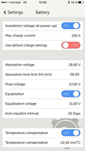

    Predeterminado AYUDA INSTALACION AISLADA CAIDA TENSION BATERIAS Y PROBLEMAS ENTRE REGULADOR E INVERSOR

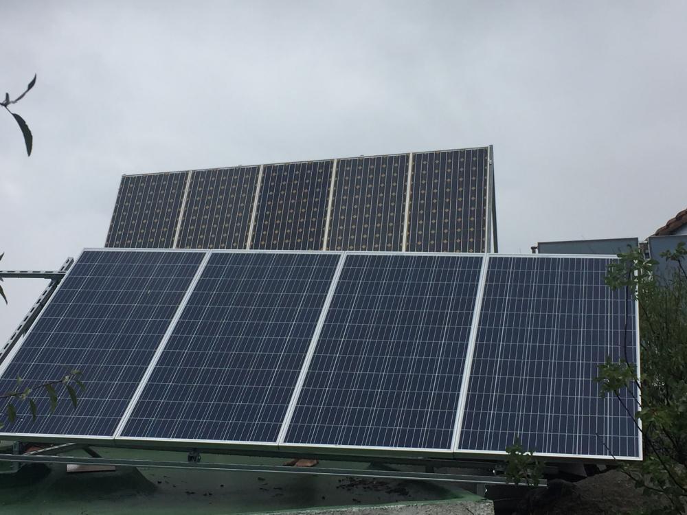

    Buenas noches,
    Es la primera vez que escribimos en este foro después de 8 años de instalación aislada. Hasta hace dos años, todo ha ido medio bien, pero tuvimos un problema con el inversor, el cual sustituimos por uno reparado por SMA, que nada más ponerlo dio un error interno y nos produjo daños en varios elementos electrónicos (alarma y estufa pellets). En estos dos últimos años hemos cambiado dos veces más el inversor, pero nunca hemos conseguido que la instalación vaya correctamente. A principios de año, sustituimos dos vasos de baterías, hicimos ampliación de placas y cambiamos el regulador. A día de hoy sigue sin funcionar correctamente. El inversor y el regulador no coinciden en sus ciclos de carga, no sabemos quién gestiona la instalación. Todos los días se nos enciende el generador para hacer un ciclo de carga rápida por la noche y por la mañana antes del amanecer, pero ayer y hoy ha empezado hacer ciclos de carga cada dos horas desde que se va el sol hasta las que amanece, y después de esta hora, si demandamos con la cafetera o el agua, también cae el voltaje y se pone el generador. Hemos comprobado que la densidad de las baterías está en 1,24 y el voltaje de todas está entre 2,06V y 2,01V, excepto dos que están en 1,82V y 1,97V (con intensidad 12,36 y 13,56, respectivamente)
    Nuestra instalación inicial de 2009 estaba formada por:
    10 placas Schüco de 165wp
    1 inversor Sma Sunny Insland de 3300
    2 reguladores de carga Schüco de 20A
    12 vasos Schüco de 1530Ah C10
    1 generador automatico Ayerbe 8KVA
    A principios de este año sustituimos los reguladores por un VICTRON 150/100, 2 vasos Hoppecke de 1500 Ah C10, y añadimos a la instalación 4 placas de 315wp
    Agradecemos vuestra opinión sobre cómo podemos hacer que se comuniquen el inversor y el regulador y si creeis que tenemos problemas con las baterías y qué podemos hacer para solucionarlo.
    Gracias de antemano.

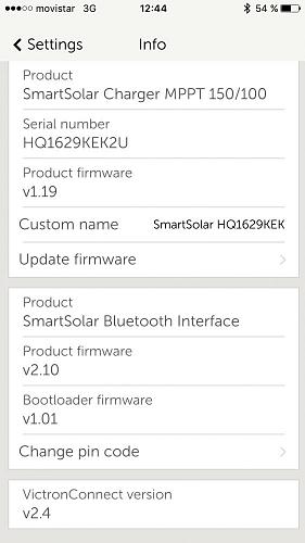

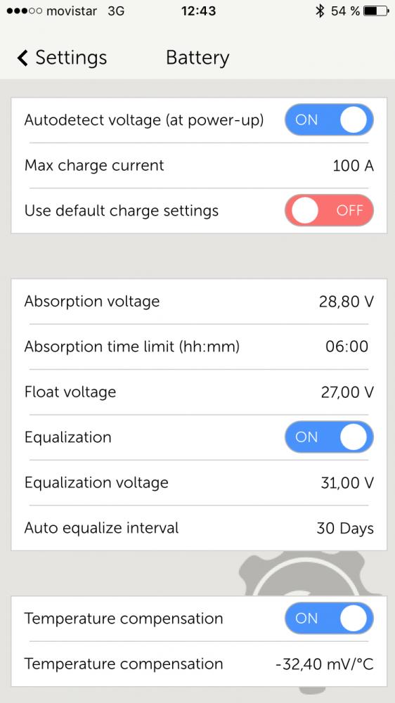

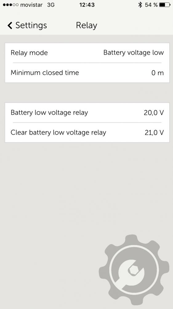

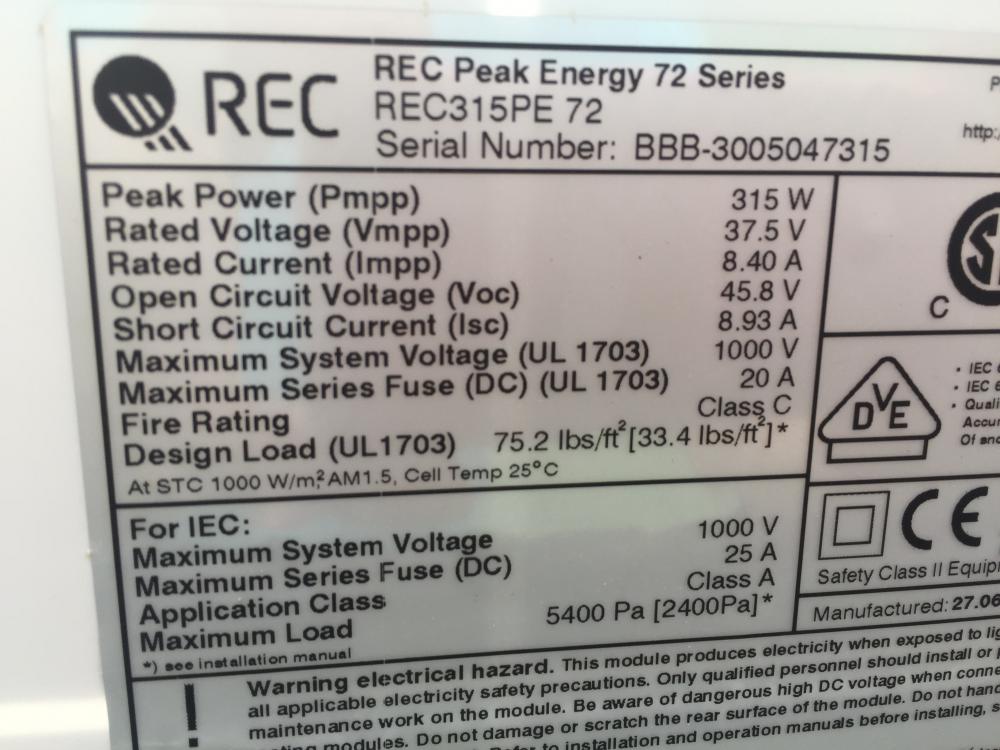

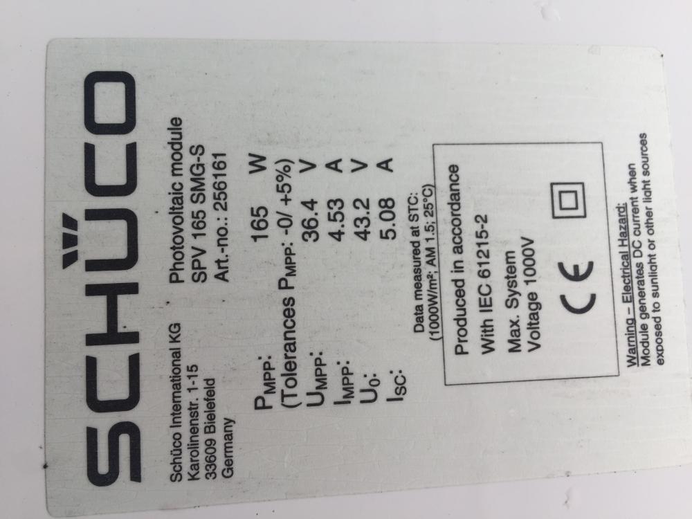

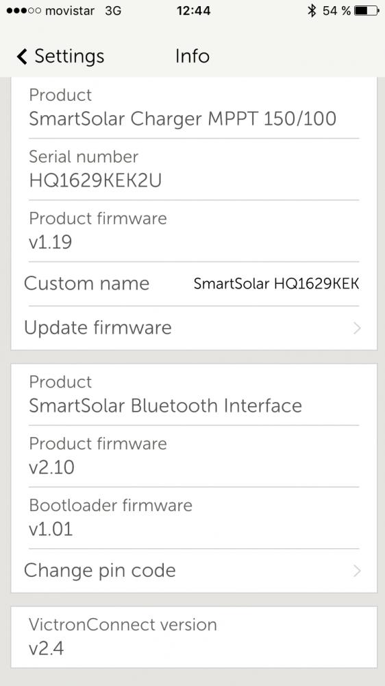

    Pon las tensiones de las placas (pegatina trasera) y como las tienes unidas entre si. También las opciones del regulador Victron.
    Unas fotillos ayudarían.

    Hasta ahora no he podido hacer las fotos. Las placas están en paralelo.

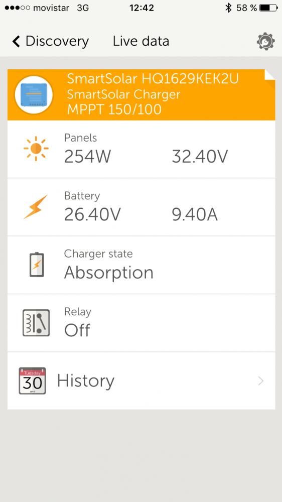

    Con esta tensión de 32,40 parece que están todas las placas en paralelo, en series de 2 me gusta más. Si en 8 años ya caen vasos habría que ver si el consumo necesitaba desde el principio un sistema más grande, al mencionar cafetera supongo que tendréis cosas potentes en la casa.

    Me parece que el voltaje de absorción esta muy bajo debería estar mas cerca de los 29.5v y una absorción muy larga de 6 horas?
    Definitivamente están las placas en paralelo y no en serie.
    Por ultimo, la demanda que mencionas del agua es un termo eléctrico de sus 1000w/1500w??
    Pues yo pondría un timer o lo conectaría manualmente durante el día y no lo dejaría en marcha por las noches.
    Si es una bomba de agua quizás cambiarla por una de menor w?

    Si tenemos cosas potentes en casa, pero tenemos buenos hábitos y no las usamos al mismo tiempo. Nuestra vivienda es de uso diario.
    Gracias por tu respuesta Gustav
    Es un grupo de presión para el agua que llega a la casa (650W). ¿Sabéis alguno que consuma menos pero que sea apto para lavavajillas y lavadora?
