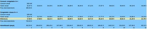

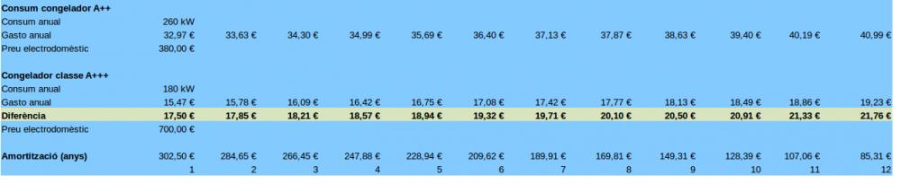

    Hola:
    He recuperado una Excel que tenía y he puesto más o menos los datos que dabas. En la vida vas a amortizar un A+++
