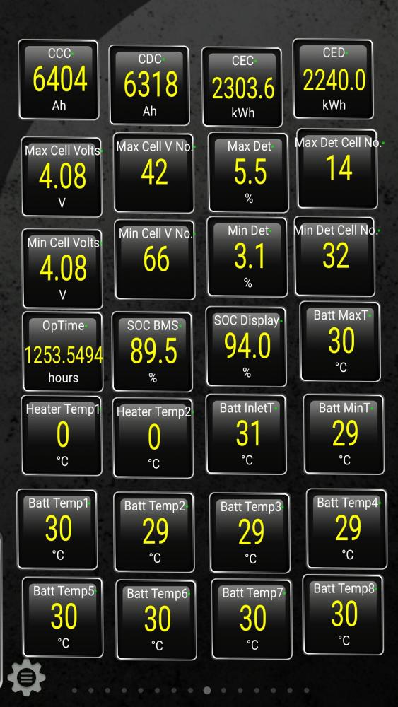

  4. #29
    245
    Predeterminado Re: Podria ser que mi regulador sobrecargue a la bateria?
    Hola el_cobarde,
    Primero de todo lo que no tengo claro, pero estoy casi seguro que los números de amperios total son los que cuenta el Whizbang Jr. y recoge la carga hecha por el Classic 150 el el cargador del PIP. Alguien puede confirmar si es así con los MinNite, el Whizbang Jr. recoge todo lo que pasa por el shunt???
    Mi media de descarga estará por los 49v y carga a los 54V. 2195Kwh descarga, 2435Kwh ratio de 1.10 sigue siendo bajo y eso que nunca bajo de los 70% SOC, rara vez llego a los 50%.
    Cito un hilo de hace dos años, pero creo que nos vale:
    Primero de todo, cargando una batería de plomo ácido desde 5% hasta los 70% SOC es 100% eficiente. La in-eficiencia empieza entre los 70% a los 100% mirando el gráfico parece que cargar desde el 70% a los 100% es casi 50% eficiente (a mi entender por cada 2wh cargado solo se aprovecha 1wh) y la cosa va a lo peor si la carga empieza a los 80% hasta los 100% la eficiencia ya baja a los 25% (por cada 4wh cargado solo se aprovecha 1wh).
    https://electronics.stackexchange.co...id-batteries-a
    Lo entendéis así?
    Pues yo ya sabia que cargar en el tope del SOC era bastante ineficiente, pero nunca pensé que fuera tan mal.
    Cargando desde los 90% hasta los 100% puede ser solo 10% eficente...
    En mi caso, os aseguro que llego a absorción diariamente y escucho el burbujeo y el olor, llegare a flotación 2-4 días por la semana todo depende de cuanto aproveche con los excesos a cargar el coche muchas veces aprieto hasta la ultima hora de la tarde y no termina de cargar al 100% se queda a los 97%-99%. En los días malos, no caliento agua y no cargo el coche solo enfoco en llenar la batería otra vez a tal punto que casi todos los días malos las baterías legan a flotación
    No cambiando de tema, pero las baterías de litio son casi 100% eficiente en la carga - descarga.
    Podria ser que mi regulador sobrecargue a la bateria?-screenshot_20170712-152253.jpg
    De los 12,000km que llevo con el coche:
    6314Ah descargados y 6404Ah cargados, ratio de 1.01. Pero si contamos que la bateria cuando se monto al coche estuviera casi descargada tendríamos 6394Ah y 6404Ah, ratio de 1.001
    2240kWh descargados y 2303kWh cargados, ratio de 1.02. Otra vez imagino que montan la batería al coche con una estado de carga bajo tendríamos 2267kWh y 2303kWh, ratio de 1.01 ESPETACULAR Con esso digo si montamos una batería de litio en casa se puede reducir la cantidad de paneles porque son 100% eficientes en la carga-descarga no como el plomo.
    Hola Gustav!
    Pues este valor tan bajo no me lo puedo creer. 44800Ah de descarga y 45099Ah de carga? Lo que tú tienes de sobra, a mí me falta!
    Pongamos 48V en descarga y 52V en carga, entonces serían 2150kWh de descarga contra 2345kWh de carga, una ratio de 1.09 - sigue siendo muy baja
    Sospecho que se te escapa algo, pero no tengo ni idea lo que podría ser ...
