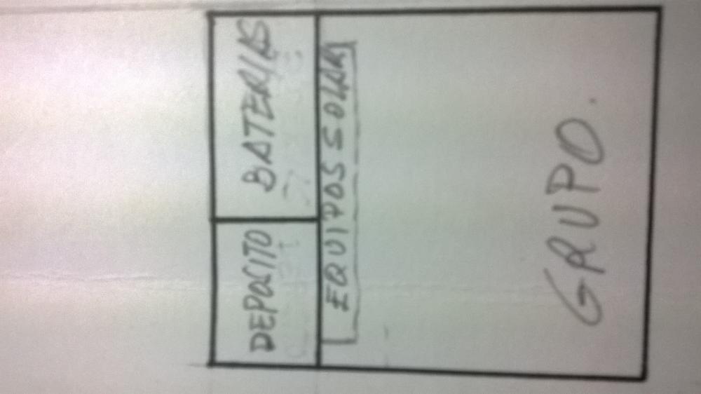

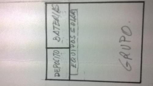

    - A mi tampoco me gusteria poner todo en el mismo local. Humo, vapor de gasoil, electronica, y baterias.
    Un tabique para serarar grupo, y solar, seria mejor.

    Muchísimas gracias Solfitos y Briko por las respuestas. Tomo nota de lo de no poner todo en la misma habitación, tendré que tabicar. Ya me parecía que no era muy prudente.

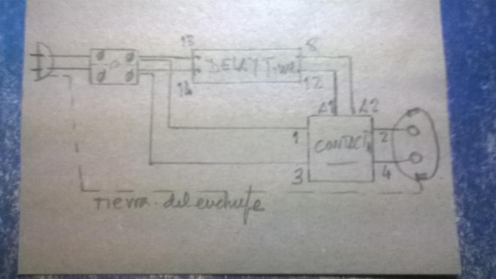

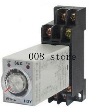

    Como vas ha arrancar con el ATS que ya tienes y no sabemos si puede temporizar la salida y de poder hacerlo no sabemos el margen de tiempo que se puede optar te indico como podrias temporizar la salida:
    una vez el grupo arrancado y con tension en los enchufes de salida de que dispone seria conectar un contactor con bobina a 220v CA a uno de los enchufes y activar esta bobina a traves de un Delay Timer con entrada y salida a 220v CA, con esto conseguimos que cuando el enchufe tenga tension el delay time empieza a temporizar y cuando llega al tiempo seleccionado en su salida aparecen 220v y activa la bobina del contactor disponiendo en ese momente de tension a la salida del contactor, cuando el ATS pare el grupo todo volvera a su condicion inicial.

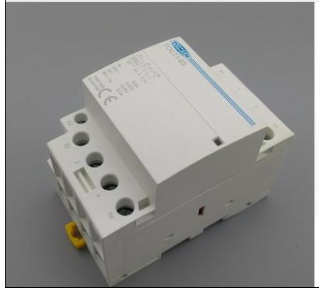

    Delay Timer: H3Y-2 AC 220 V Delay Timer Tiempo Relé 0-30 Minutos con Base https://es.aliexpress.com/store/prod...inute-with-Bas
    contactor, el contactor 2NO 2NC TOCT1 4 P 63A 220 V 400V ~ 50/60 HZ Din rail https://es.aliexpress.com/item/CT1-4...688857176.html parece ser que a alguno le ha dado problemas, posiblemente por que se esta usando como conmutador, pero como tu no vas a conmutar nada simplemente es dar paso no creo que deba preocuparte, este la bobina de actuacion es a 220V CA.

    ... el contactor 2NO 2NC TOCT1 4 P 63A 220 V 400V ~ 50/60 HZ Din rail ... parece ser que a alguno le ha dado problemas, posiblemente por que se esta usando como conmutador
    Perdón, solflitos, qué diferencia hay entre usar este contactor 2NO 2NC como relé o como conmutador? No es lo mismo?
    Yo uso dos de ellos para conmutar entre red y FV (fase y neutro) y hasta ahora (unos 2 años) no me han dado ningún problema
    Me recomiendas conmutar con otro dispositivo y en caso afirmativo, por qué ?

    Gracias Solflitos. Me guardo el esquema. No acabo de entender porqué tengo que poner un contactor con bobina a 220v CA antes del delay on timer. ¿Este último no podría ir directamente a una de las salidas 220v del generador? Probablemente lo que estoy preguntando sea una peregrullada, pero es para intentar entender cual sería la función del contactor con bobina.
    En el H3Y-2, el delay timer que me dices, pone que es de 5A ("Contact 5A"). ¿Eso significa que la máxima potencia que le voy a poder pasar a través es de 220v x 5A= 1100w? El generador tiene dos salidas 220 a 16A, así que si después a través del delay timer sólo puedo sacar 5A me limitaría bastante. El tema es que todos los delay timers que he visto son de 5A o máximo 8A. Creo que estoy entendiendo mal lo de los 5A y que se refiere a otra cosa.

    En el H3Y-2, el delay timer que me dices, pone que es de 5A ("Contact 5A"). ¿Eso significa que la máxima potencia ...
    Lo entiendes bien. Esos delay timer (y también otros relés programables) son de poca potencia. Precisamente por esto necesitas el contactor de potencia: El delay timer activa solamente la bobina del contactor y éste deja pasar los amperios que necesitas

    Ahora lo entiendo, gracias El_cobarde! Bueno, entiendo el concepto y cómo va a funcionar. Mis conocimientos de electrónica, más bien la falta de ellos, me impiden explicarme cómo va a funcionar el tema a nivel físico, porque me cuesta ver que el retardador delay timer mande conectar y desconectar sin que fluya toda la potencia a través de él. Pero eso es lo de menos, sabiendo que se puede, me vale. Veo claro que montar este sistema sobrepasa mis conocimientos, ¿sábeis de alguna tienda en la que pueda comprar los componentes y que me lo envíen ya montado, pagando el montaje, claro?
    Acabo de encontrar esto, que pone que es de 16A. ¿Créeis que me valdría para conectarlo directamente a una de las salidas de 220v del generador? O sigue siendo mejor el montaje a dos componentes que proponéis?
    https://www.amazon.es/Finder-serie-8...tardo+conexion
    Predeterminado Re: Dudas de principiante con una instalación FV aislada con generador de apoyo.
    Cita Iniciado por Dredon Ver mensaje
    Acabo de encontrar esto, que pone que es de 16A. ¿Créeis que me valdría para conectarlo directamente ...
    Sí, este relé con retardo te sirve para conectar directamente el generador
    El tiempo de retardo programable entre 0.1s y 20h también te sirve
    Pero claro, sigues necesitando una señal externa que active este temporizador

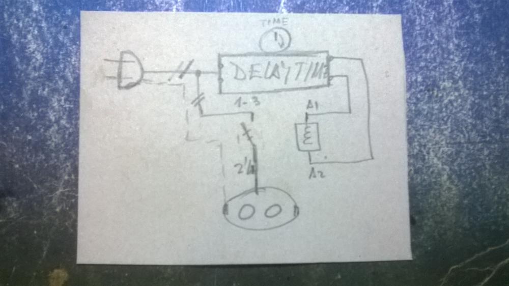

    SI te fijas en la parte inferior tiene unanumeracion larga que empieza por 80.21.0. el 2 indica retardo a la desconexion, y tu necesitas retardo a la conexion 80.11.0.
    la solucion que te indicaba y que no te atreves a cablear tu es muy facil te pongo un esquema de como van los cables y pides por losl enlaces de Aliexpres el materias (unos 15€) y lo puedes hacer tu son nimgun problema, para probarlo le enchufas cualquier lamparita de noche o que lleve enchufe y lo conectas a un enchufe y veras como al pasar el tiempo seleccionado te luce la lampara. luego enchufarlo al grupo y enchufar a la base de emchufe que has cableado el consumo que quiera utilizar.

    Caray Solflitos, muchas gracias por tomarte el tiempo de hacer un esquema tan detallado. Así ya me parece más facil la cosa. Aunque hay alguna cosilla que no tengo del todo clara, voy a encargar el material y cuando lo tenga delante seguramente lo entienda.

    para el _cobarde #9, Perdona, te habia contestado encadenando la respuesta con una a Dredon y al final borre esta parte ....

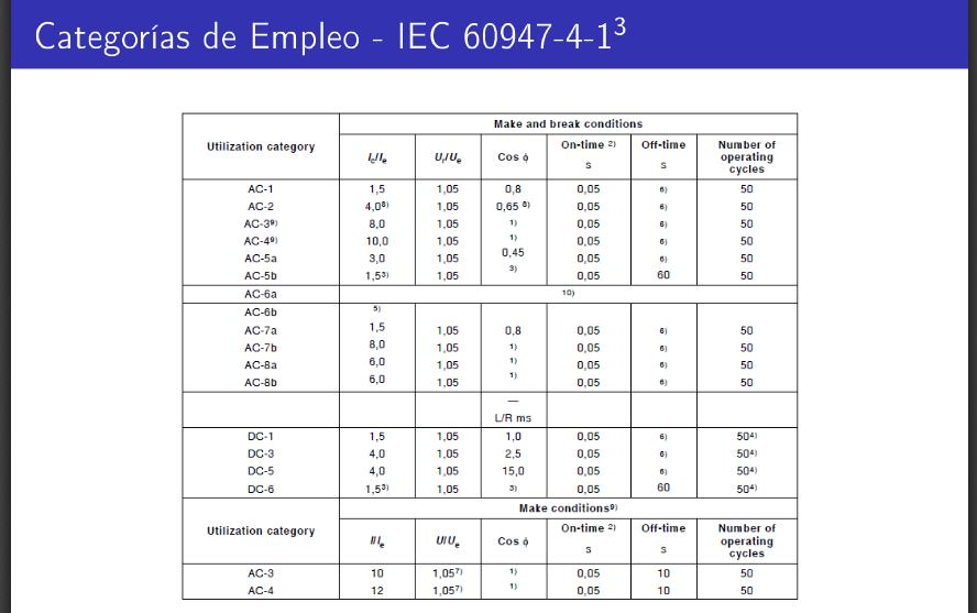

    cuando se utilizan contactores simplemente para dar continuidad (por contactos "NA") si algun contacto se queda pegado por chispazos puede no ser un gran problema dependiendo de cuantos ocntactos se pegan y del circuito al que alimenta.
    si se utiliza para conmutar usaremos contactos NA y contactos NC con lo que si alguno se queda pegado podria crear conflicto grave en el circuito al dar continuida entre fuentes distintas.

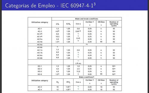

    los contactores tiene un parametro denominado "Categoria de empleo" este parametro puede leerse en la leyenda del contactor junto con la tension e intensidad nominal de trabajo, en el caso de contactores para corriente alterna comienza por AC- seguido de unos numeros, para tu contactor es AC-7a, -> "Cargas debilmente inductivas", estos datos quedan recogidos en la norma IEC 60947 pero he mirado en caracteristicas en fabricantes de renombre el estandar AC-7a y no lo he encontrado, en otro hilo un forero lo asocio entre el AC-1 y AC-2, este codigo determina las caracteristicas de trabajo referentes a: coseno de fi de las cargas conectadas ( AC-1 0.80, AC-2 0.65), sobreintensidad admitida al establecimiento y corte de la conduccion (AC-1 1.5 Inominal., AC-2 4.0 In, en AC-3 8.0In para uso en motores de jaula de ardilla), como ves, al tu utilizar ese contactor de una In=65A aunque el A-7a solo admitiera una I de establecimiento y corte = 1.5 In sobrepasarla seria superar los 90A, que en tu caso queda muy distante de ocurrir y por eso, de chisporroter algo, no es como para quedarse pegado y no te falla.
    va la tabla a que aludia. Dudas de principiante con una instalación FV aislada con generador de apoyo.-screenhunter29.jpg
    Última edición por solflitos; 03/10/2017 a las 18:07 Razón: añadir tabla

    ... si se utiliza para conmutar usaremos contactos NA y contactos NC con lo que si alguno se queda pegado podria crear conflicto grave en el circuito al dar continuida entre fuentes distintas
    Gracias, solflitos. Soy consciente de este riesgo ...
    los contactores tiene un parametro denominado "Categoria de empleo" ... al tu utilizar ese contactor de una In=65A aunque el A-7a solo admitiera una I de establecimiento y corte = 1.5 In sobrepasarla seria superar los 90A, que en tu caso queda muy distante de ocurrir y por eso, de chisporroter algo, no es como para quedarse pegado y no te falla
    ... y me tranquiliza que hay poco peligro de chisporroteo

    Hola de nuevo a todos. Vuelvo al tema para daros las gracias por la ayuda. Recibí el delay timer y el contactor, tardaron un poco más de lo que esperaba. Con ayuda del esquema de Solflitos y algo de asesoramiento de un amigo "un poco" más puesto en electrónica que yo, conseguimos hacer el montaje, y como una seda! Lo he programado a los dos minutos, y ahora, enciendo el generador con el mando a distancia, el generador se calienta un poco y envía la electricidad a la instalación. Aparte de solucionar mi problema, aprender y ver los resultados motiva. Lo dicho, muchas gracias!
