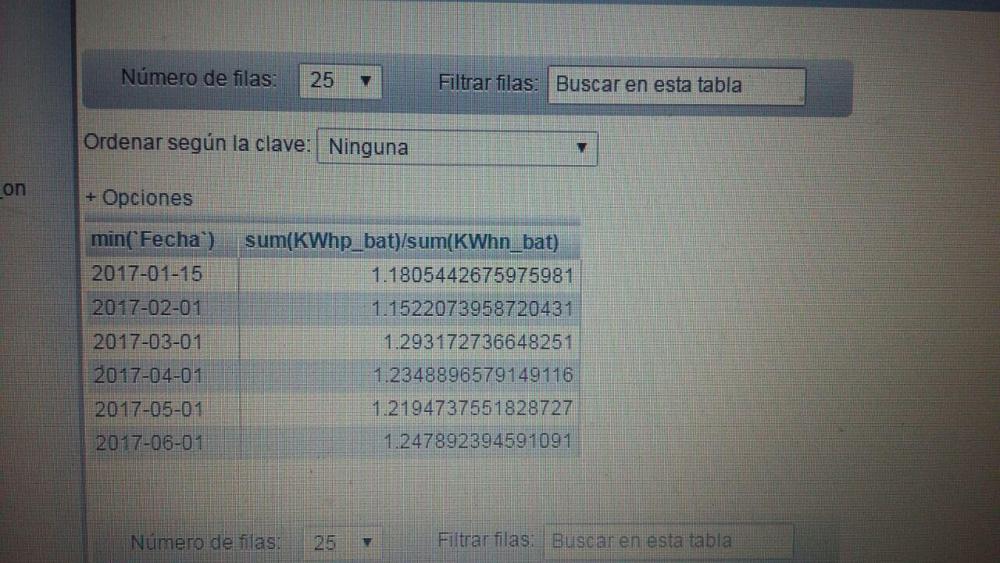

    Hace unos días estuvimos dándole vueltas a sacar algunos datos/ratios... en relación con el SOH de las baterías
    En este sentido parecía útil tener el ratio kWh_p/Kwh_n
    Dado que este valor se pone a 0 cada dia a las 00:00, no parece significativo ver dicho ratio en cada dia sino en un conjunto de dias para minimizar el efecto de distinto estado de carga de la batería
    Aprovechando que guardamos los valores en BD, el tema de sacar dicho ratio por cada mes fue fácil (adjunto tabla)
    Podria ser que mi regulador sobrecargue a la bateria?-photo_2017-06-29_01-40-55.jpg
    Lo que veo es que estoy básicamente en un ratio de 1,2X, que a mi me parece correcto dado el distinto voltaje medio entre carga/descarga y lo que se pierde por calor/burbujeo/etc

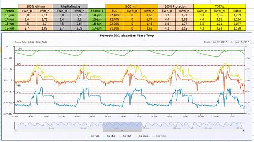

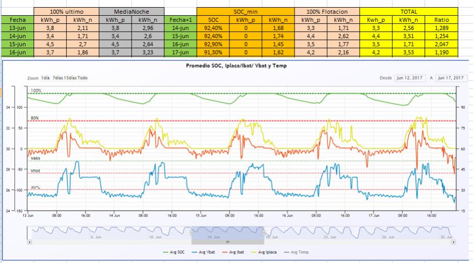

    Estaba intentando ver kWh_p y kWh_n desde el ultimo SOC=100% del día hasta el nuevo SOC=100% del dia siguiente en flotación
    Predeterminado Re: Podria ser que mi regulador sobrecargue a la bateria?
    Pues en estos datos no veo una correlación clara....hay que mirarlo mejor
    Veo que tienes los datos muy detallados. A ver qué conclusión sacas ...

    Mi banco es VRLA (1500aH) y claro aqui los voltajes son mas bajos q en abierto.... 56,6 absorcion, 54 flotacion y unos 40 min de absorcion hasta que corriente de cola llega por debajo de 10A. El fabricante me da margen de temperatura sin tocar voltajes entre 10 y 35 grados por lo que no llevo correcion por temperatura ahora en verano. Para el invierno lo subo un voltio o medio segun haga. Algoritmo de carga/absorcion/flotacion con Voltronics de firmware 72.70 modificado.
    Dejo grafica de ciclo de ayer:

    Gracias, Tejota, por tus datos informativos
    Si has empezado a medir hace doce dias igual es poco tiempo para tener una lectura de eficiencia de carga fiable
    Creo que el valor 1.5 es bastante fiable; podría ser 1.4 o 1.6, pero nunca 1.1 o 1.2
