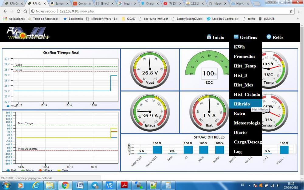

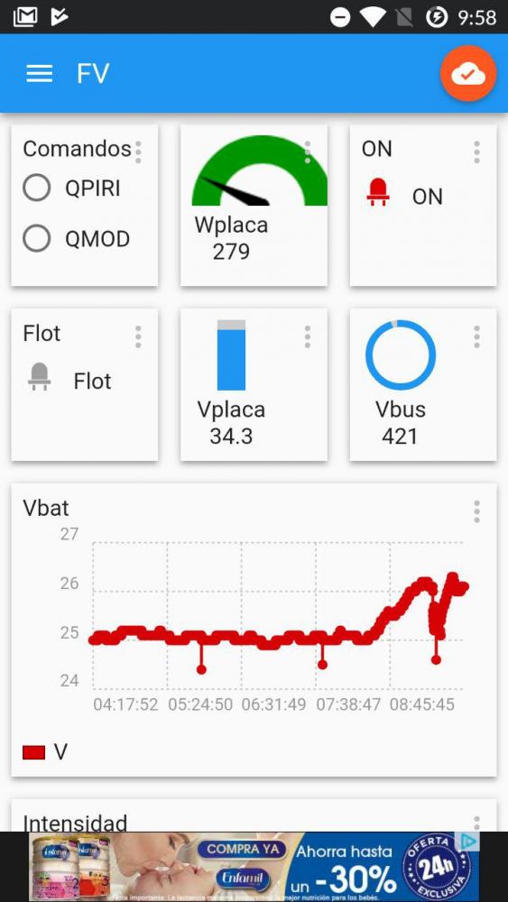

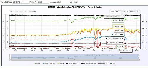

    En fin ...todo este rollo de meterme en la compra del Hibrido ha servido para darle una vuelta al Brico de controlar la comunicación con el Hibrido que inició Nikitto
    Me falta tener claro el listado completo de los comandos que admite, pero ya creo que los mas relevantes están controlados
    Por tanto para los que tengan un Hibrido en su sistema FV, ya es relativamente fácil por ejm hacer que:
    - Te mande al Telegram mensajes del estado cada X minutos
    - Enviar información a la nube cada por ejm cada 5 minutos (PVOutput u otra web) para poder monitorizar , gráficas etc
    - Tener la información en tiempo real (cada 2 o 5 segundos por ejm ) en tu movil con gráficas ...(usando por ejm MQTT)
    - Mandarle comandos de cambio de parámetros desde el movil/PC por Telegram o MQTT (modo bajo consumo, cambiar Vflot, Tiempo Absorción, etc).
    - Etc...
    Como se ve.. mi problema es el control/monitorización a distancia, dado que a mi el control via zapatillas me pilla a mas de 40km

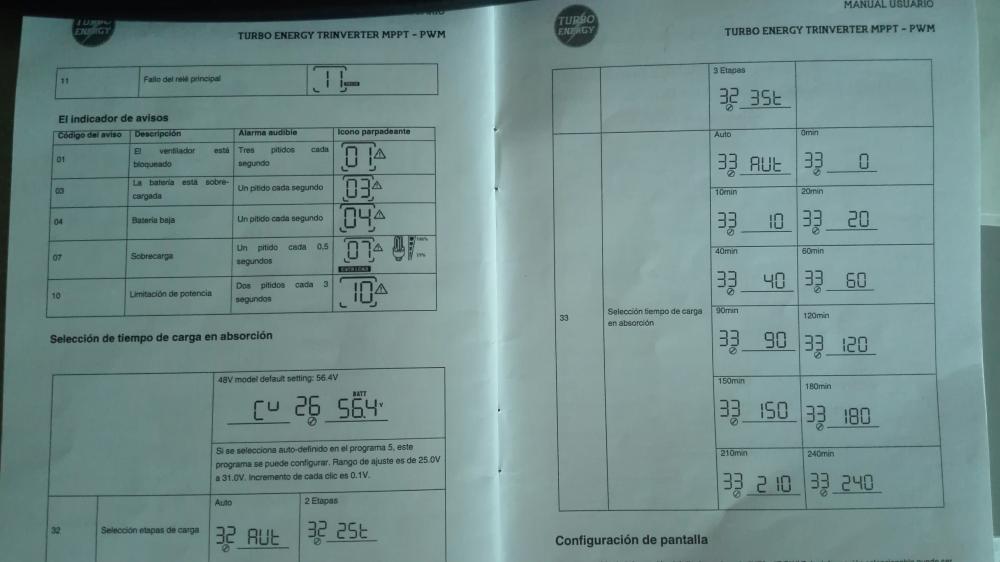

    Tejota, mi híbrido axpert "turbo energy tiene parámetros 32 y 33 y no me aparecen en el manual, llega hasta 31V Max, sabes para qué son? Este es del 2016 y lo compré en el 2017.
  11. #86
    Avatar de nikitto
    ago 2015
    Cambrils
    983
    Predeterminado Re: Raspberry e híbrido tipo axpert
    Cita Iniciado por diegoL Ver mensaje
    Yo tengo el mismo modelo, pero en mi manual si vienen explicados.
Nombre: IMG_20180816_170930.jpg
Visitas: 197
Tamaño: 54,1 KB
    Y que explicacion dan?? Me refiero a si dan alguna explicacion de que significa Aut, en que condiciones se da el Aut. Los numeros ya se supone que son minutos. Y las dos y tres etapas : dan alguna explicacion para que tipo de baterias van bien dos etapas o tres ??
    Lo del 33 es la primera vez que lo veo. Imagino que ira en funcion de lo que pongas en el 32.

    Pues no he experimentado con ello, porque uso el MidniteSolar Kid para las etapas de carga. El híbrido sólo acompaña cuando el consumo así lo requiere.

    Ok gracias, les enviaré un correo a solar a ver qué me dicen también.
    Las mías son de plomo, pondré todos los parámetros por si sirve para algo. Es lo que le comenté a el cobarde, me gasto más de 4000€ y no explican bien, aunque el SAT que tiene el proveedor es bueno y te atienden.

    Sorprendente !!!
    A veces pienso que estos aparatos son mas plataformas de desarrollo que productos acabados.
    Pero algo pondra mas en el manual, eso de las dos y tres etapas tiene pinta de ser para un tipo de baterias u otro. Por ejemplo dos etapas para baterias de litio y 3 etapas para las de plomo. O solamente define los parametros en el manual y buscate la vida para adaptarlo a lo que tu tienes ??
    Yo solo he visto el parametro 32 en donde era Aut o un numero de minutos entre 0 y 900 minutos. No viene nada de dos y tres etapas. Lo veo una tonteria ya que con solo un parametro puedes hacer dos o tres etapas. Con poner los minutos a cero ya tienes por definicion dos etapas (no hay absorcion por ejemplo para litios).

    Pues sí, viene en mi manual esas funciones, las acabo de ver y leer bien. Como viene para 48V pues ya está, tontería resuelta. Estoy esperando ahora mismo respuesta del técnico al que les compré el kit, a ver si me dice que ecualiza o no. De todas formas ya me ha sugerido que no toque mucho.

    Bueno... hemos hecho algunos avances en este Brico
    Se ha creado un programilla en Python que básicamente:
    A) Lee cada 4sg los valores que responde el Hibrido con el comando QPIGS y :
    - los publica por MQTT (por si los quieres ver en un móvil por ejm)
    - Los guarda en una Base de datos para su análisis cuando se desee (gráficas etc)
    B) Esta a la "escucha" por si por el móvil o por otro programa se le quiere mandar otro comando al Hibrido (por ejm ponerlo en modo bajo consumo, cambiar voltaje flotación, etc)
    Así por ejm ya es evidente (descargandote una app de MQTT) tener en el movil los valores relevantes del Hibrido y mandarle comandos
    o crear una pagina web con unos gráficos de los datos guardados en la BD

    Lógicamente en mi caso, integraré esto con el Brico PVControl+.. por lo que ya he incluido en mi web RPi: Control sistema fotovoltaico la gráfica "Hibrido"
    PD: Lo que si hemos visto es que los valores del bus cuando la Vbat esta alta (29V en mi caso) son bastantes elevados (470V)... y, me temo, que el límite de voltaje de los condensadores que tiene no estara mucho mas alto de ese valor

    Esas tensiones de bus, dan miedito...

    Gracias... ha sido fácil una vez resuelto el tema de que la Rpi se comunique con el Hibrido, y ,para mi, es necesario "ver" lo que ocurre a distancia para evitar paseos de 80km
    Ademas, ahora se puede probar cambiando "on-line" los valores de Vflot etc y ver en la gráfica como/cuando responde el Hibrido (aunque en mi caso no sera evidente verlo bien dado que tengo otro regulador y otro inversor instalados)
    Una demostración práctica de que se vive mas tranquilo sin saber lo que ocurre...... ahora ya estoy preocupado

    Pon una raya roja en 450 V

    Por qué dan miedo? Veo que son ~450Vdc
    Con mi InfiniSolar V nos dimos cuenta, que la tensión de batería tiene que ser >52V, para asegurar el acople a la red
    El factor de elevación es ~8 ---> 8 * 52V = 416V. Y el Infini V funciona hasta 60V en batería, que son 480V en el bus
    Tienen que darme miedo, esos 480Vdc en el bus ?

    Sulfato lo sabe mejor, pero creo que los condensadores son de 450 Vdc nominal...
