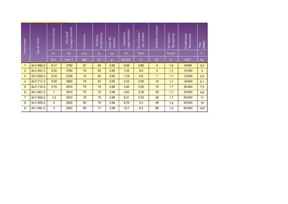

    Si la duda es entre una de 1 CV y otra de 3/4 HP, con la de 3/4 de CV tienes suficiente para sólo depurar en 6 horas. Con 10 mca mete unos 11 m3/h. Otra cosa es que el inversor soporte el arranque.
    Aquí tienes las corrientes de arranque de unos motores similares al de tu futura depuradora:
    Y como te dice Gaulix, intenta meter al menos 500 w en placas, aunque sea en directo a las baterías cuando funciona la depuradora. El compañero Nikkito tiene algo así. Paneles de 36 células.

    Yo arrancaba en seco una bomba de 3/4 de piscina con un inversor Victron de 1200VA (900w), pero para el arranque de la de 1cv no servía ni el Multiplus de 2000va. Con las bombas nunca se sabe, pero tal como ya te han dicho, mejor una de 3/4. En cuanto a la instalación pues vas justo de placas, debes calcular el consumo de la instalación ( descontando las pérdidas) y añadir un 30% como mínimo para que las baterias puedan recibir algo de carga. Eso con sol y en las horas buenas.

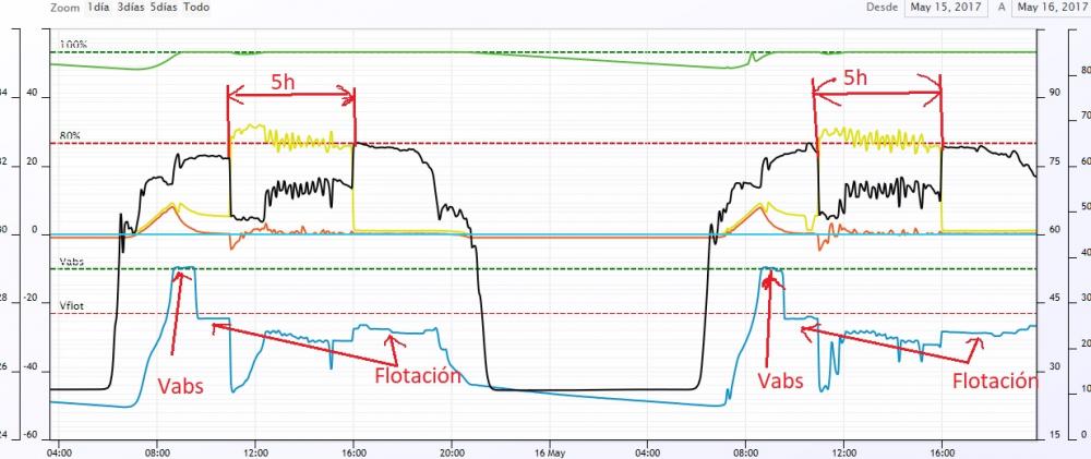

    Yo uso mi instalación solar para mover la depuradora. Estos son los componentes:
    - 1 Bomba depuradora: Astralpool Victoria 1 CV
    - 1 Híbrido mppt 3000VA 24V (sólo uso la parte inversora)
    - 2 Baterías monoblock 250Ah 12v en serie.
    - 6 Paneles:
    4 x 220Wp (2+2) a regulador mppt KID 30A.
    2 x 175Wp (los 2 paneles en serie, directos a batería a través de relé. El relé se activa mientras funciona la depuradora.)
    Ahora mismo estoy depurando desde las 11h hasta las 16h. Te pongo gráfico de un par de días:
    He incluido los diferentes estados del sistema. El ciclo de absorción sólo dura 1h (Vabs). Pinchando en mi firma, puedes ver tu mismo las estadísticas y demás.
