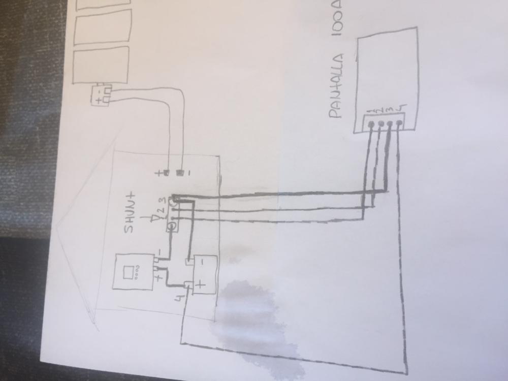

    En la pagina 5 el post #49 esta el esquema de como lo he conectado
    Aqui pongo la foto numerando los cables, para que este mas claro.

    Parece estar correcto, quizas me expresé mal con lo de carga en el port 42.

    Pues está bien conectado. No tendrá algún modo "Battery" que tengas que configurar en la pantalla?

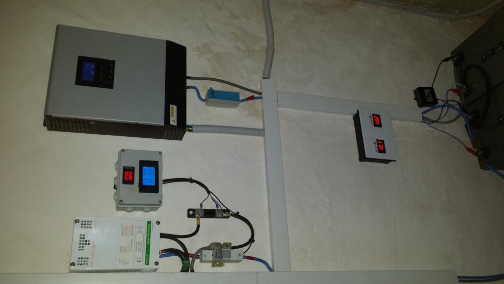

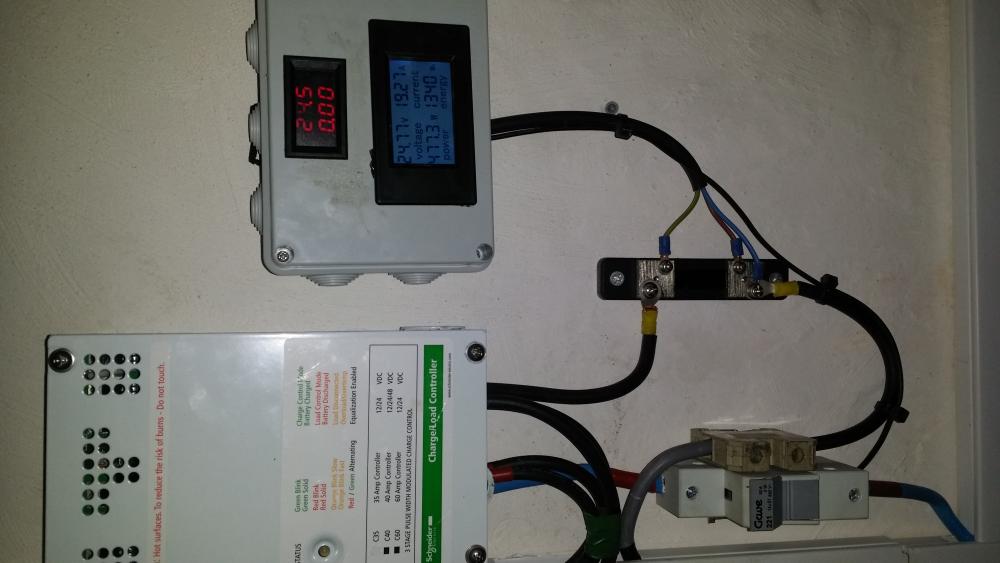

    a ver si t sirve d ayuda

    Al parecer a ti te indica el estado de los paneles y cuando se va el sol se te queda la tensión de las baterías, en mi caso no puedo hacerlo así, bueno si podría pero yo tengo los paneles conectados en serie ya que tengo un mppt y me indicaría la tensión de los paneles, no sé si cuando se fuera el sol me quedaría la tensión de las baterías.
    Es así o me equivoco?
    Para ponerlo como tú lo único que creo que debería cambiar seria poner al shunt el negativo que viene de los paneles y el cable suelto el número 4 ponerlo al positivo que viene de los paneles, puede ser?

    si t digo la verdad no tengo ni idea...a mi m lo puso un primo mio electricista...pk yo m hice un lio....seguro q aqui alguien t ayuda....a mi x la noche solo se m queda el voltale d las baterias

    el negro d arriba al tornillo gordo del shunt es el negativo d la bateria
