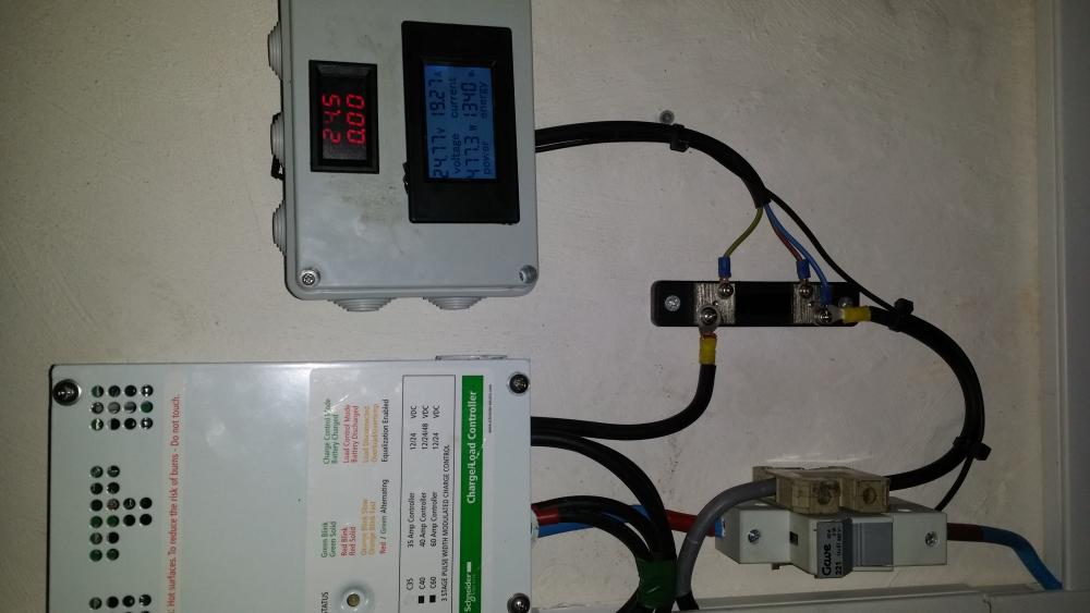

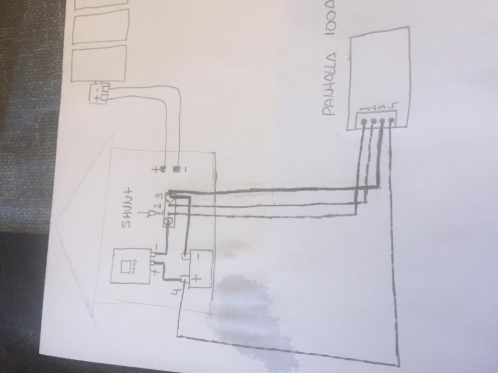

En la pagina 5 el post #49 esta el esquema de como lo he conectado
Aqui pongo la foto numerando los cables, para que este mas claro.
Archivo adjunto 16507
Parece estar correcto, quizas me expresé mal con lo de carga en el port 42.
Sin ser un experto en solar si sé de electricidad y electrónica y así a bote pronto te puedo asegurar que con un shunt sólo vas a poder monitorizar una cosa (O placas, o baterías, nunca las dos).
Si quieres tener el control de las dos cosas necesitas dos, uno en el negativo entre híbrido y baterías y otro entre el híbrido y placas.
Aunque estos que tienes tú miden en los dos sentidos (Lo que entra y lo que sale) y para las placas eso es innecesario, pero si te apetece controlar lo que dan deberías de poner otra pantalla junto con su shunt.
No sé si hay pantallas que puedan monitorizar dos shunts, igual si las hay, a ver que dicen los que saben más
Pues está bien conectado. No tendrá algún modo "Battery" que tengas que configurar en la pantalla?

EDITO: El shunt tiene positivo y negativo? haber si es que lo he puesto del revés? no se, es que no se me ocurre nada
La pantalla tocando el botoncito solo me deja cambiar el voltaje máximo y mínimo, creo que nada mas
Vale pero a mi solo me indica la intensidad que sale de las baterías, yo quiero saber lo que les entra, o crees que es mejor tenerlo así para poder saber en todo momento lo que sale de ellas? ya que la intensidad que entra cuando tengan sol las placas siempre seran unos 150w para mantener los 27v mas el consumo de la casa, puede ser??
Pero te marca potencia, o no?
El voltaje me lo indica siempre, los demás datos solo los indica cuando el hibrido emplea la energía de Baterias, mientras emplea la energía de los paneles solo indica voltaje. En otras palabras, me indica cuánta energía sale de las baterías.

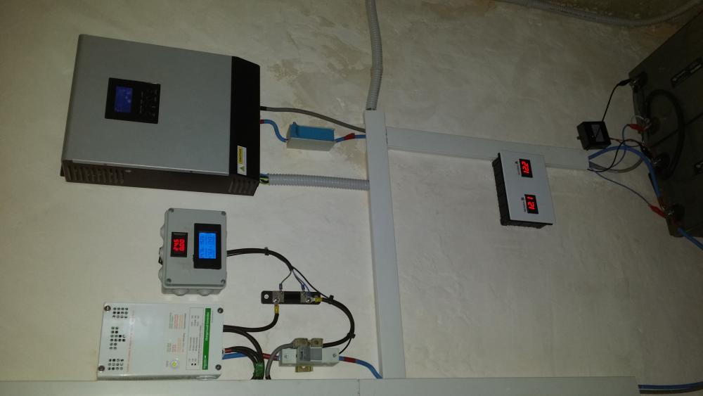

a ver si t sirve d ayuda
Archivo adjunto 16508
Archivo adjunto 16508Archivo adjunto 16509
Al parecer a ti te indica el estado de los paneles y cuando se va el sol se te queda la tensión de las baterías, en mi caso no puedo hacerlo así, bueno si podría pero yo tengo los paneles conectados en serie ya que tengo un mppt y me indicaría la tensión de los paneles, no sé si cuando se fuera el sol me quedaría la tensión de las baterías.
Es así o me equivoco?
Para ponerlo como tú lo único que creo que debería cambiar seria poner al shunt el negativo que viene de los paneles y el cable suelto el número 4 ponerlo al positivo que viene de los paneles, puede ser?
si t digo la verdad no tengo ni idea...a mi m lo puso un primo mio electricista...pk yo m hice un lio....seguro q aqui alguien t ayuda....a mi x la noche solo se m queda el voltale d las baterias
Al revés que a mí, a mí cuando no hay paneles me indica lo que se está consumiendo de Baterias. Vaya lío ��
Una cosa. A ti el cable marrón finito que sale de la pantalla y se va al térmico de abajo, ese térmico que es? El positivo de Baterias o el positivo de los paneles? Y el otro gordo negro que va al shunt que es el negativo de Baterias o negativo de los paneles?

el negro d arriba al tornillo gordo del shunt es el negativo d la bateria
No entiendo nada, he girado los cables de todas las maneras posibles y todas tienen un fallo, en ningún momento me da la producción de los paneles total, máximo me da lo que entrega el híbrido a la casa (el consumo de la casa sin sacar nada de baterías) y cuando esta si y hay mas de 1000w de consumo se encienden todos los números en 8 y se queda así hasta que baja de los 1000w...
Creo que me rindo y lo pondré como al principio... que me indique cuando empieza a coger energía de las baterías... pero realmente lo que quería saber era lo que producían los paneles y el voltaje de las baterías...
cuando pueda t dibujo un esquema de como lo tengo yo exactamente
Ok, gracias, no sé si debe ser porque el mío es un híbrido o que... Sino lo consigo lo dejare simplemente para ver cuando empieza a chupar de Baterias...
De momento lo tengo montado para que me indique el voltaje de las baterías y que me indique la energía que sale de baterías, ahora me gustaría comprar otra pantalla que me indicara lo que genera mi instalación solar, cuantos watts están entregando los paneles, cuanta producción tengo al final del día etc
Vamos a ver...tener una hija y dos yernos es complicado. Si tienes un shunt, puedes tener la intensidad que pasa por un cable y si sólo tenemos una intensidad, sólo podemos tener una potencia.
Creo que te recomendamos en su día el manejo de Arduino. Con un par de shunts y un medidor ADC, fácilmente puedes tener lo que dices y más.
Ahora bien, si quieres tener la información de baterías y paneles, yo dejaría el shunt que tienes ahora para la producción de paneles y compraría uno como el que te indica Luisetrix para las baterías, que digamos que es bidireccional, tiene en cuenta la intensidad que entra o sale.

El shunt con pantalla que tienes ahora es "ideal" para ver la producción de las placas, porque de las placas sólo sale energía, (en principio), sin embargo en las baterías sólo te sirve para ver la tensión.
Pon el shunt que tienes en las placas y comprar un simple voltímetro de esos de dos euros para ver la tensión de baterías y lo tienes todo controlado. Bueno, te faltaría ver la energía que ha entrado o salido de las baterías, pero eso es más secundario.
