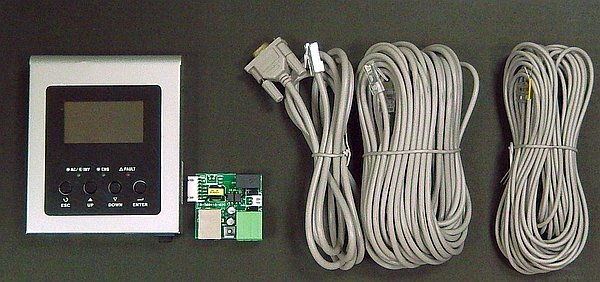

    Hola a todos, hace unos meses me compre un inversor híbrido mpp solar que no tiene puerto de comunicaciones RJ-45 solo tiene la típica entrada estas de impresoras/USB.
    El tema es que estuve viendo que existen unas pantallas lcd externas que te vienen con un cable para que puedas controlar el inversor hasta 15 metros de distancia, el problema es que solo sirve para inversores con el típico puerto RJ-45....
    Para los que no tenemos ese puerto, hay alguna manera de poder conectar esta pantalla?? aun que no se pueda controlar a distancia y solo se pudieran ver los datos, sino fuera así, existe algún aparato tipo voltímetro digital para poder ver: Voltaje de las baterías, cuantos watts están produciendo los paneles, cuantos amperios están entrando en baterías, etc...
    He visto algo así por amazon pero no se ni como se conectaría o si realmente funcionaria.

    Cuando compras la pantalla tambien te viene la placa rj45 para que la cambies por la usb para inversores que no llevan rj45 de serie.

    Acabo de hablar con el vendedor y me dice que aun que llevase la placa esa no sirve para inversores que no llevan rj45...¿crees que me esta intentando timar porque no tiene la placa o que opinas? ¿ es seguro que con esa plaquita seria compatible con mi inversor? mi modelo es el mpp solar 2424MSXE ¿sabes si venden la plaquita por separado?
    Avatar de Tejota
    ago 2015
    Inmortal Ciudad de Zaragoza
    3.411
    Predeterminado Re: Pantalla externa para Inversores Híbridos SIN RJ-45
    Abre la tapa de conexiones y sacale una foto a la placa usb desde todos los angulos posibles.
    Yo no he visto todos los modelos MPP pero los que sí he visto todos se comunican con la placa base del hibrido por TTL, con lo cual, la placa de comunicaciones que ponen o bien lleva un conversor ttl-rs232 o un conversor ttl-usb o ambos.
    Precisamente la placa esa que venden con el monitor es para hibridos que no tienen rj45 (rs232 conversor a ttl).
    Diria que el vendedor se esta lavando las manos, o bien pq no tiene ni idea, o bien pq importó esos monitores sin las placas rj45 ya que los primeros hibridos iban todos con rj45 de serie.
    Sin embargo haz las fotos....vamos a conceder el beneficio de la duda, pero en cuanto vea la placa usb y sus conexiones te dire si se puede cambiar o no.
    La placa suelta igual se puede suministrar desde el fabricante via importador a europa. No lo se con seguridad.
    Preguntale al vendedor este de ebay si la placa suelta te la puede suministrar, maximum_solar creo que es el que comercializa mpp desde el fabricante a todo el mundo, incluida europa.

    Yo se la he comprado a este mismo vendedor (máximum_solar) es el que me dice que no es compatible
    No entiendo bien de donde quieres que saque la foto? del híbrido o de la pantalla??
    Avatar de Tejota
    ago 2015
    3.411
    Cita Iniciado por kimynaty Ver mensaje
    Pues no se que diferencia hay en la comunicacion entre un MSX y un MSXE. La unica diferencia es que el E llega a mas voltaje para ecualizar por tener un hardware mas potente. La comunicacion no deberia de afectar y ser compatible.
    La foto q te digo es quitando la tapa que has tenido que quitar para conectar los cables del campo solar, la bateria y las cargas. Quitando esa tapa que lleva dos tornillos y va abajo del todo, de color negro, se ve la placa de comunicaciones con el conector verde para el generador. Esa placa lleva el usb y todo el interface ttl-usb y es la que se cambia por la que deberia de ir con el lcd remoto.
    Lo que no entiendo es pq no te la ha suministrado si en el anuncio sale la foto con la placa.
    Solo falta que sea pq no coinciden los tornillos para sujetar la placa.... es que me lo veo venir.

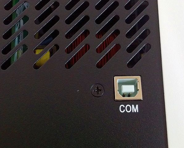

    Vale creo que ya se donde esta el problema, mi inversor solo trae una entrada tipo impresora en un lado, que pone COM, aquí te dejo unas fotos.

    Pues me parece que es eso. El diseño de caja es diferente a los otros hibridos de la familia y seguramente la tarjeta rj45 standard no se podra acoplar a ese diseño.

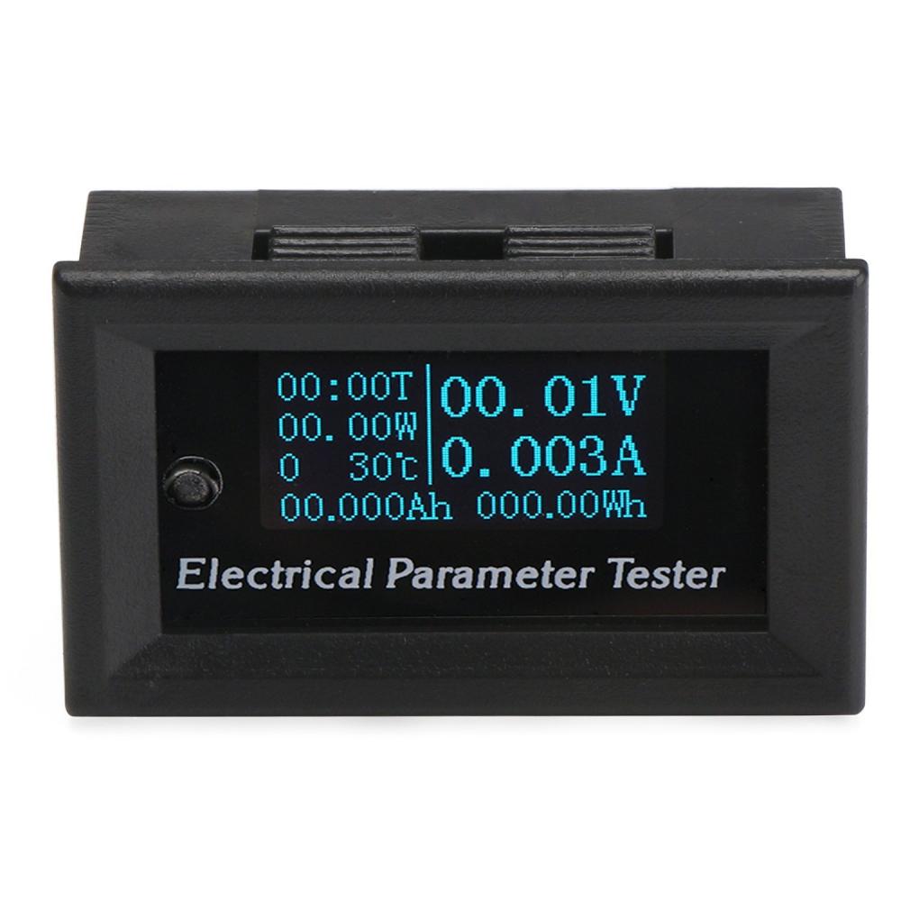

    p4ink está desconectado Forero
    mar 2015
    murcia
    289
    Yo me pille este cacharro para saber la producción de mis placas, tanto en watios como en amperios, voltaje de bateria, etc..., y me va de maravilla.
    https://es.aliexpress.com/store/prod...3-d6051a10e4eb
    kimynaty está desconectado Forero
    abr 2011
    Mallorca
    524
    Algo así es lo que busco, fácil y rápido de montar.
