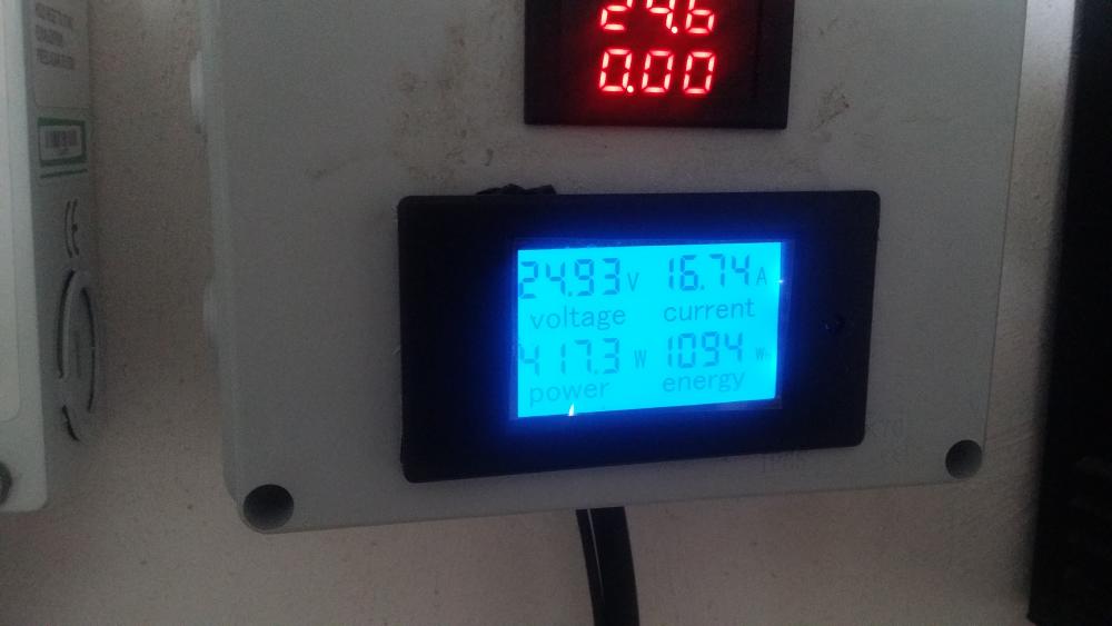

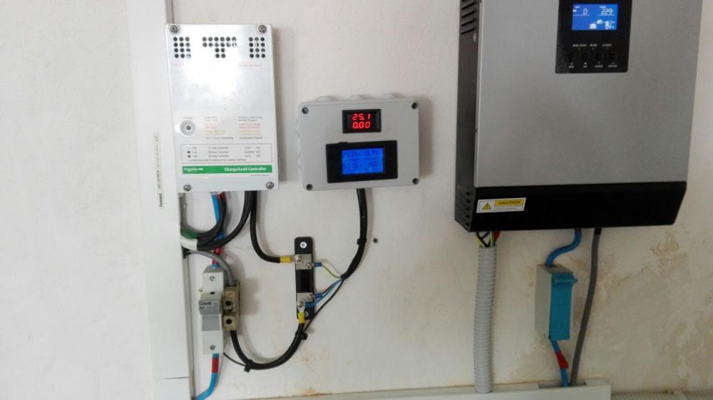

    Yo la tengo conectada a la entrada de los paneles al regulador por medio del shunt que trae la pantalla.....busca un mensaje mio donde me explicaron en su día como se conectaba, pq es facil pero lioso, y la verdad no me acuerdo.

    ernegy es la producción acumulada, puedes resetearla cuando quieras y ponerla a 0, es decir, cada noche si quieres la pones a 0 y ves cuanto produces un dia concreto, o en una semana, etc...
    Ampliando cables no veo pq no puedas ponerla donde quieras.
    Yo la compre pq mi regulador, el xantrex c35 no lleva pantalla, y queria tener los datos de producción de las placas, etc..

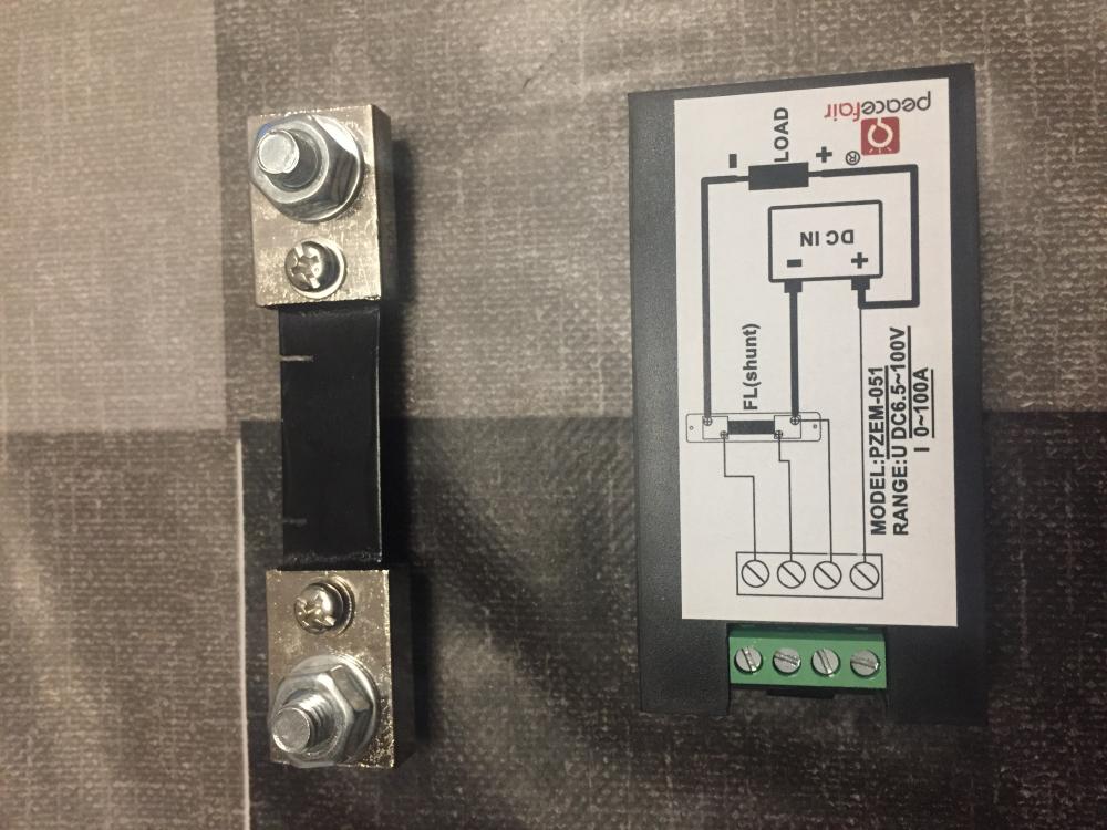

    Hola a todos!! por fin me a llegado la pantalla que compro en su día P4ink, pero yo he comprado la de 100A, he estado mirando como conectarlo en el foro que me a indicado pero el tiene regulador aparte, yo solo tengo un híbrido, también quiero comentar que la pantalla la quiero poner a unos 10 metros de donde esta el híbrido, es para poder tener la instalación solar mas controlada sin tener que ir a la caseta a mirar cada vez que quiera saber algo...
    Si me vais diciendo como hago las conexiones yo puedo ir dibujando un esquema para que quedo mas claro.

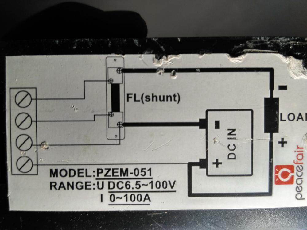

    Los bornes grandes tienen que ir entre la batería y la carga, interrumpiendo el negativo, están pensados para terminales grandes. Luego de los dos tornillos pequeños sacas dos cables con un terminal pequeño en cada tornillo, estos dos cables van directamente al monitor en una posición en concreto, tiene que salir un pequeño esquema en algún lado​. Solo te quedará darle corriente al monitor en las dos entradas que te quedan. Espero haberme explicado bien.
    Mira el esquema del mío que igual te aclaras.

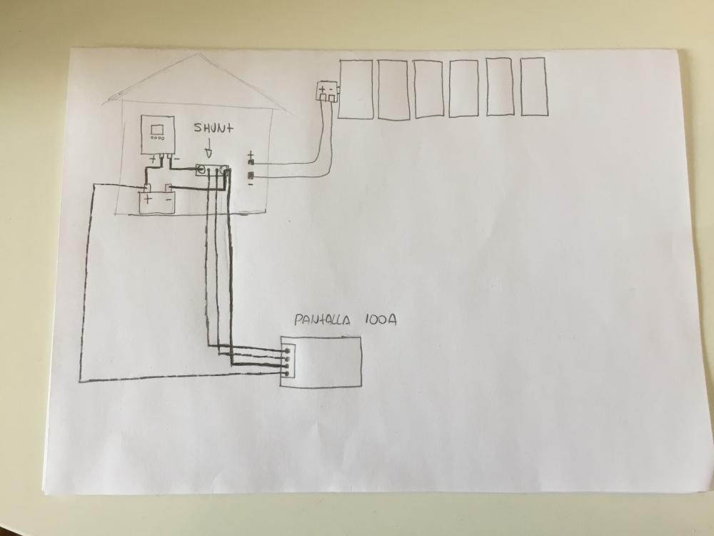

    Pues la verdad que no lo entiendo muy bien... Que es la carga? Sería posible rellenar el esquema que yo he puesto arriba??
    EDITO: Lo he estado mirando y lo único que no entiendo es eso de la carga, donde va el cable que sale de positivo de la batería?? Entra al positivo del híbrido y sale otro cable por el negativo hasta el shunt???

    Si es como los que yo he visto, ahora tienes un cable gordo entre el negativo del inversor y el negativo de las baterías. Desconectas ese cable en la batería y ese extremo va al positivo del shunt. Es una tuerca gorda, que puedes identificar porque va un cable fino rojo. Hay otra tuerca gorda, a la que va un cable fino negro. Esa tuerca la unes con un cable gordo con el negativo de tus baterías.
    Luego, sacas un cable fino del positivo de tu batería a "Vin+" Conecta el USB y ya deberías ver los datos.
    O si quieres pon una foto de todo, para ver como se alimenta la pantalla. Ahora no recuerdo si se alimenta con el USB o si tiene una entrada específica 12-30 V.

    Aqui pongo la foto de mi pantalla
    Gabriel, lo que quieres decir es que lo que pone LOAD seria mi híbrido?? la pantalla no trae ningún cable y el shunt no pone nada para diferenciar positivo y negativo

    Este es distinto, pero es muy fácil. Imagínate que donde pone LOAD pone Híbrido.
    Del negativo del híbrido a una de las tuercas. La otra tuerca al negativo de las baterías. Los cables finos, según el esquema.
    Pero el shunt, le vas a poner cerca de las baterías y la pantalla en casa, no?
    No hace falta que lleves 4 cables finos a tu casa, con tres te vale. Luego puenteas el segundo y el tercer tornillo de la pantalla.

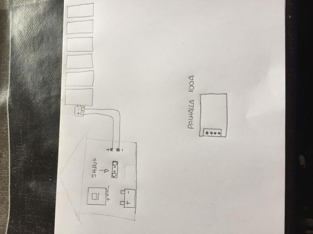

    Aún no he tenido tiempo de liarme a montarlo... esta tarde haré un croquis y subiré la Foto y me confirmáis que las conexiones están bien, no quiero que explote o algo así jejeje
    Tengo una duda.. Las conexiones que tengo que hacer en el híbrido que creo que serian, un cable desde el shunt hasta el negativo del híbrido y otro del positivo de las baterías hasta el positivo del híbrido.
    ¿Esto que conexiones son las que van de baterías al híbrido o las que van de los paneles al híbrido?? creo entender que son las que van de baterías al híbrido.
    Aquí os dejo una foto, es un poco lioso, siempre suponiendo que los cables van en linea recta.
