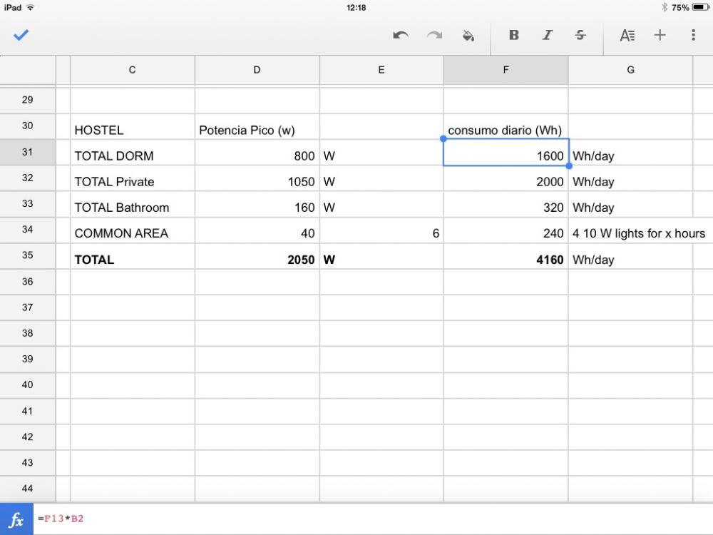

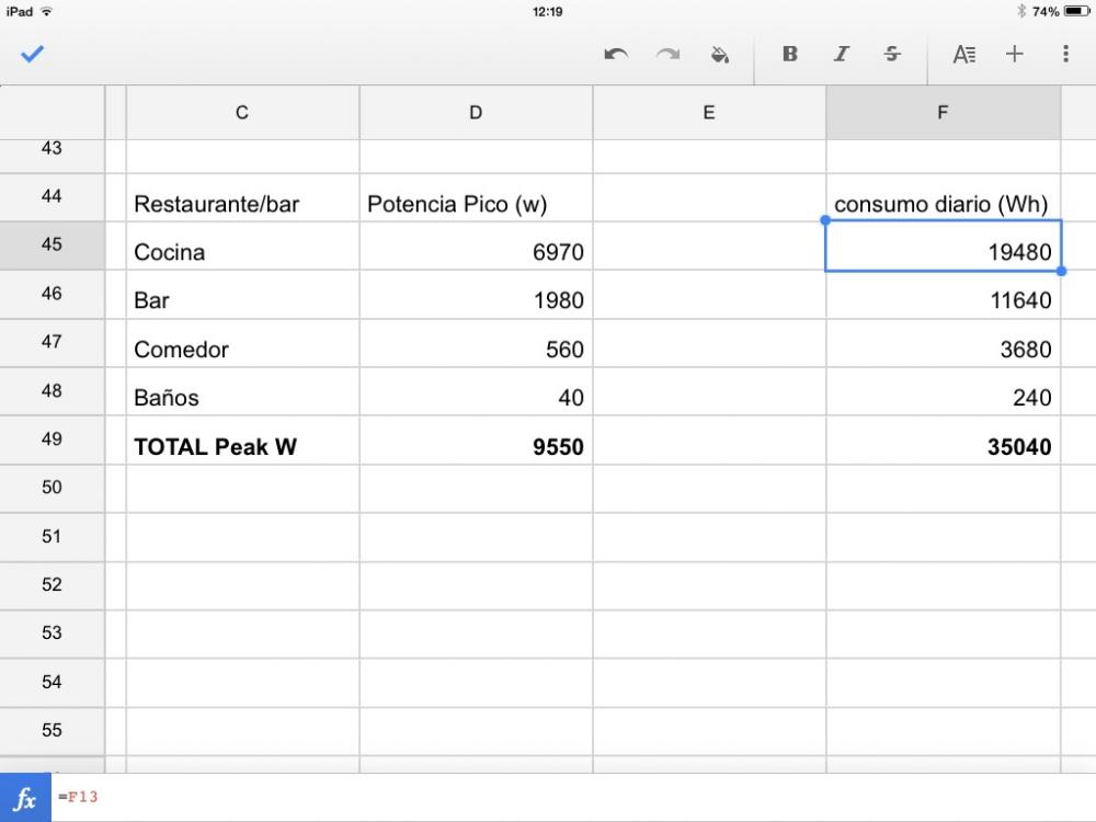

    Saludos de nuevo, sigo trabajando en el proyecto de hostel/bar-restaurante con zero emisiones de carbono y me estoy inclinando mas por lo síguente;
    -Localización sin necesidades de calefacción, ahora mismo Islas Canarias tiene mi preferencia.
    -Agua caliente para duchas, lavadora, lavavajillas mediante paneles térmicos.
    -ofertar menú de comidas centrado en productos frescos para reducir demanda en eléctrica de la cocina.
    -Generación de energía eléctrica mediante fotovoltaica y acumulación de baterías
    -Desplazar el mayor número de consumos posibles a las horas pico de sol, incluso si es necesario cambiar el menú de noche (para tener menos demanda de energía), cerrar el bar mas temprano, etc..
    -apoyo de mini eólica, tengo entendido que en Canarias existe buen recurso eólico, sin embargo por lo que he leído en el foro de mini eólica parece ser una tecnología que aún deja mucho que desear en cuanto a desempeño..
    Con esto en mente he trabajado una estimación un poco más rigurosa de las estimaciones de demanda energética que anticipo para el negocio.
    Quería consultaros que os parecen las estimaciones de consumos eléctricos? Respecto a la mini eólica, hasta que punto puedo contar con ella para respaldar este tipo de instalación y sabéis de buenos recursos para estimar generación y la aportación que podría hacer a la hipotética instalación?
    Ahora mismo estoy trabajando en modelar la producción de un sistema fotovoltaica de 12 Kwp en Canarias en Diciembre, mes menos favorable. Estoy calculando la producción media diaria y la producción a lo largo del día, para determinar en qué momento los picos de demanda son superiores a los picos de producción (en watts), buscando medir el desfase por si fuera necesario desplazar consumos. Es esta la forma de trabajar habitual en un proyecto de instalación aislada?
    Saludos y gracias de antemano por la ayuda.

    - Para que los electrodomésticos bitérmicos (lavadora, lavavajillas, etc) funcionen bien, han de estar cerca de la fuente de calor. Sino para cuando llegue el agua caliente ya habrán realizado la carga.
    - Normalmente en los hoteles se usa un circuito (semi)cerrado de agua caliente para las duchas, para no estar desperdiciando agua constantemente, es decir, si abres la caliente, sale enseguida. Podrías añadir a dicho circuito: los grifos de cocina, lavadoras, lavavajillas, otros grifos, etc.
