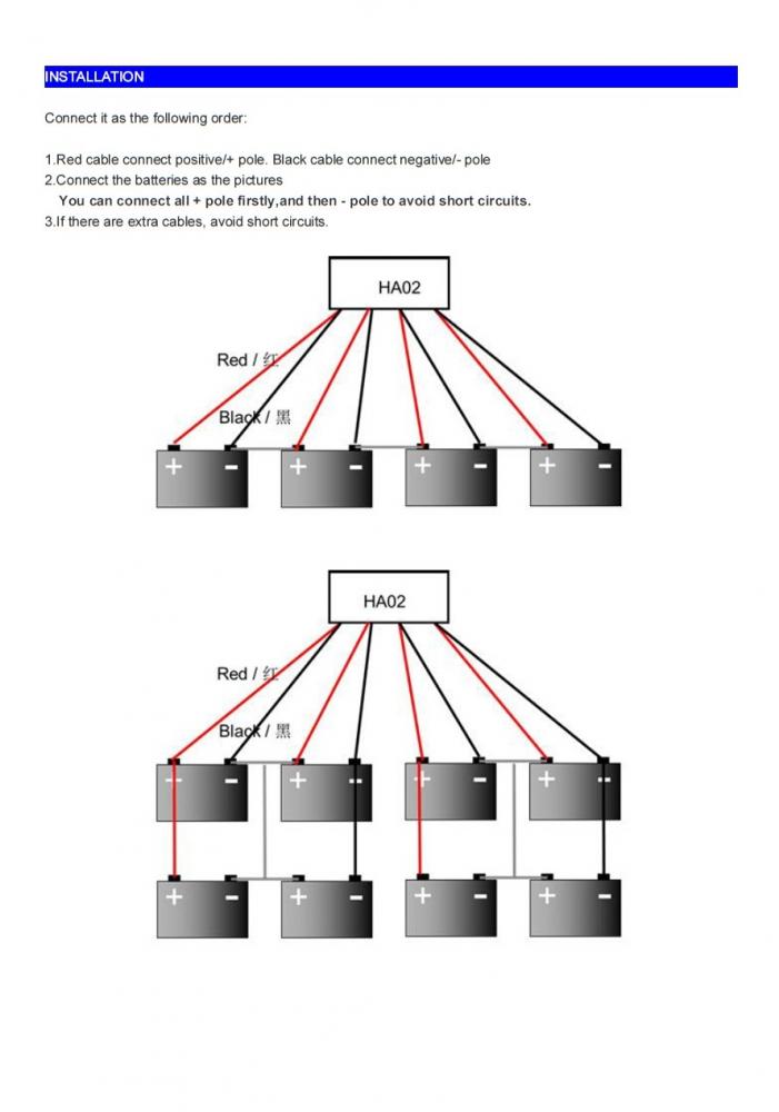

    Aquí un hilo interesante sobre los HA02.
    http://powerforum.co.za/topic/1558-2...and-the-ha-02/

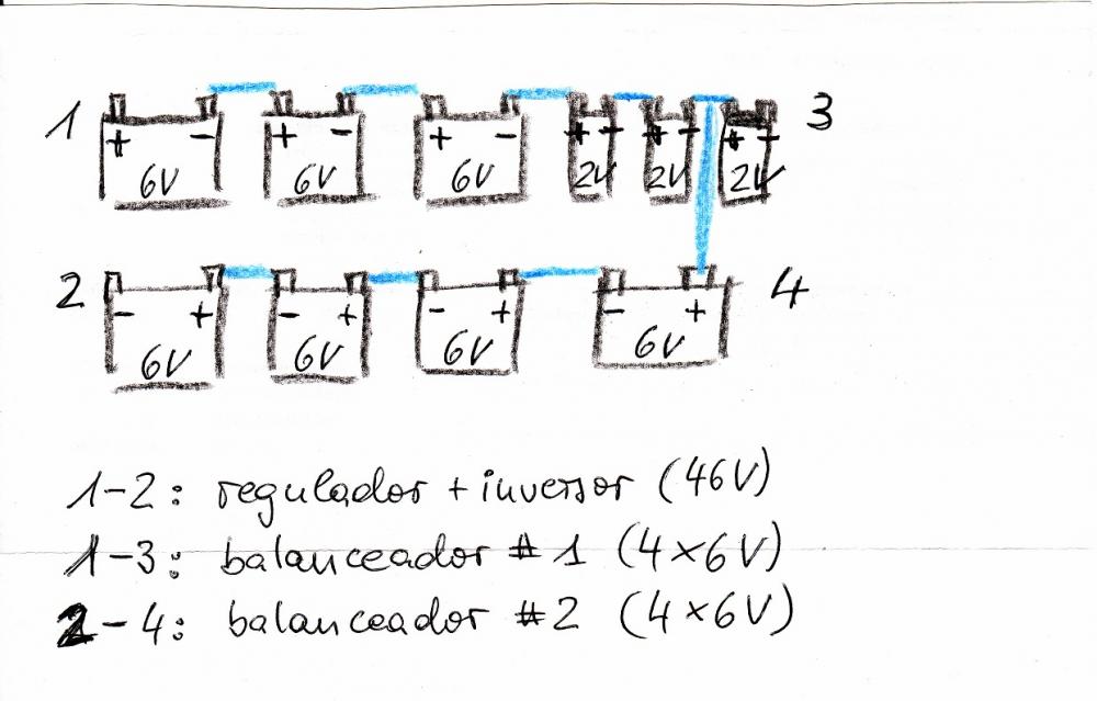

    Este es el esquema como tenía conectado los dos HA02 a mis baterías, hasta hace tres días:
    Balanceador para baterías/vasos de plomo-ácido-balanceador_esquema.jpg
    En la fila de arriba, he sustituido una Trojan T-105 (6V, 200Ah) por tres vasos Fiamm (2V, 300Ah)
    Pero solo 2 vasos Fiamm forman parte del banco de batería para inversor y regulador (bornes 1-2: 46V, 23 vasos/celdas)
    El tercer vaso Fiamm está solo conectado a la primera fila, con el borne negativo libre (borne 3)
    El primer HA02 está conectado los 4 grupos de 6V de la fila de arriba (3 monoblock Trojan y un grupo de 3 vasos Fiamm)
    El segundo HA02 está conectado a los 4 monoblock Trojan de la fila de abajo
    Es decir, cada uno de los 8 canales de los dos HA02 ve 6V; pero cada HA02 solo balancea sus 4 canales, no sabe nada de los canales del otro HA02 (los dos HA02 están en serie)
    Este es el esquema (el de arriba) como tengo conectado los dos HA02 a mis baterías, desde hace tres días:
    Balanceador para baterías/vasos de plomo-ácido-balanceador_ha02_2.jpg
    Simplemente son cuatro grupos de 12V, cada uno conectado a un canal del primer HA02. Tres de los grupos de 12V son 2 Trojan T-105 en serie; el cuarto grupo es una Trojan más los 3 vasos Fiamm en serie
    El segundo HA02 va conectado exactamente igual a los 4 grupos de 12V, está en paralelo con el primero
    Cada uno de los dos HA02 balancea los mismos cuatro grupos, el efecto balanceador se suma - el único inconveniente es, que los vasos/celdas que pertenecen al mismo grupo, no se balancean entre sí
    He aplicado el mismo truco de antes, con el vaso adicional: El inversor y el regulador ven 46V, pero los dos HA02 ven 4 * 12V = 48V

    Creo que entendí muy bien tu esquema y me parece un "truco genial", para que los 8 canales de los dos HA02 vean 6V cada uno, a pesar de tener solo 23 vasos de 2V
    Efectivamente, el positivo de un canal del primer HA02 se comparte un vaso con el canal negativo del otro HA02 - pero esto no hace que los dos HA02 comuniquen entre sí. El primer HA02 balancea sus 4 canales y el segundo HA02 los 4 suyos. Ninguno de los dos HA02 sabe nada de los canales del otro HA02 y ninguno balancea las baterías conectadas al otro
    Los dos HA02 están en serie, sin saber nada el uno del otro, exactamente igual como en mi primer esquema
    Cita Iniciado por eseperao Ver mensaje
    en el enlace del foro en inglés lo hacen así, y no comparten un solo vaso, sino 2, 3, 4... dependiendo del número de balanceadores que tengan
    Si, lo he visto. Pero que lo hagan así en otro foro, no significa que los HA02 comuniquen entre sí
Nombre: Balanceador_esquema.jpg
Visitas: 215
Tamaño: 64,1 KB

    La solución de ponerlos en paralelo evidentemente es mejor que como lo tenías.
    Si tuvieras solo dos vasos más, el sistema de balanceo iría mucho mejor. Adjunto otro cutre diagrama.

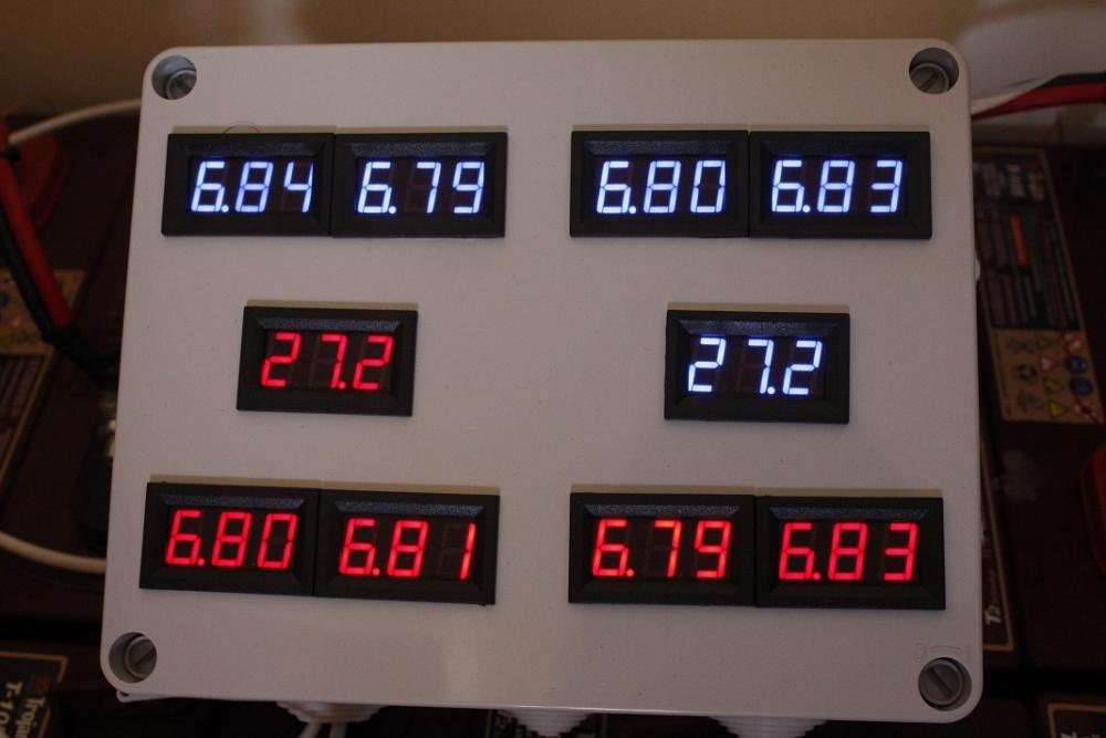

    Pues no fue asi. Tengo la tensión de cada "grupo de 6V permanentemente controlado en mi "marco de tensiones":
    Balanceador para baterías/vasos de plomo-ácido-voltimetros_bateria_4.jpg
    Los vasos Fiamm de 300Ah varían menos en su SOC que las celdas Trojan de 200Ah, con los ciclos de carga y descarga, por lo que la descompensación es menos pronunciada de lo que piensas. Además, de vez en cuando le dí carga extra al vaso "huérfano" con una fuente AC-DC, con lo que el grupo de tres vasos Fiamm iba más o menos a la par con las Monoblock Trojan
    El problema más bien era que los 4 canales de un HA02 no se balanceaban con los 4 canales del otro HA02. Y las celdas que no se balanceaban bien eran Trojan, lejos de los vasos Fiamm. Los Vasos Fiamm nunca me han dado problemas

    Si tuvieras solo dos vasos más, el sistema de balanceo iría mucho mejor. Adjunto otro cutre diagrama ...
    Gracias por el diagrama. Ya me había dado cuenta, que para imitar tu "truco genial" necesitaba 6 monoblocks Trojan y 5 vasos independientes (ver mi post #109):
    Con 7 monoblocks y 2 vasos individuales es imposible hacer la "conexión genial" de eseperao!
    Tienen que ser 6 monoblocks y 5 vasos individuales ...
    La solución: Tengo 3 vasos individuales de reserva. Los he tenido flotando 6-10 horas cada día (las horas de sol) y están en buen estado. Sustituiré una de las monoblocks (la peor) por estos 3 vasos individuales - y problema solucionado

    Intentaré explicar como lo veo yo:
    Pongamos tener 24 vasos (iguales) de 2V seriados, en total 48V; y dos balanceadores HA02
    Opción 1: Haces 8 grupos de 3 vasos (6V) y conectas 4 grupos a cada HA02 ---> los dos HA02 no saben nada el uno del otro y solo se balancean los 4 grupos de 6V de cada HA02 entre sí, por independiente
    Por ejemplo, si hay un grupo "flojo" conectado al primer HA02 y un grupo "fuerte" conectado al otro HA02, el grupo fuerte no puede apoyar al grupo flojo
    Otro ejemplo: Si los dos HA02 no son exactamente iguales, podría ser que ecualizando a 62V, un HA02 tenga sus 4 grupos a 8.00V y el otro HA02 tenga los suyos a 7.50V
    Opción 2: Quitas un vaso y solapas uno, es decir, este vaso en común tiene el borne positivo conectado a uno de los HA02 y el borne negativo al otro HA02 (tu esquema del post #99)
    Genial: A pesar de tener solo 23 vasos (46V), cada uno de los 8 canales de los HA02 ve 6V - buen truco
    Aparte de esto, todo lo demás será identico a la opción 1. En concreto, los dos ejemplos serán exactamente igual
    Tengo razón? Si no la tengo, corrígeme, por favor
    Edito: Veo una pequeña diferencia entre las dos opciones!
    En la opción 2 los dos HA02 se comparten un vaso. Pongamos que la tensión de este vaso sea superior a la de los otros vasos. Entonces, el primer HA02 "robará" intensidad a este vaso para "regalársela" a sus otros 11 vasos - y el segundo HA02 hará lo mismo para sus otros 11 vasos. Y claro, lo mismo -a la inversa- pasaría si el vaso compartido estuviese a un tensión inferior a la de los otros vasos. En este sentido sí que se balancean los 8 canales. Pero es un balanceo muy reducido, solo el 1/23 de un balanceo "real" de los 8 canales
    Editado 2°: No son 11 vasos a los que "regala" intensidad cada uno de los dos HA02, en el caso de que el vaso común esté a una tensión superior a los demás vasos - solo regala intensidad a 9 vasos, porque los canales de los HA02 están conectados a grupos de 3 vasos, y los vasos de un mismo grupo no se balancean
    Comentario: Otra cosa sería con balanceadores del tipo HA01, que tienen un tercer cable (blanco) que se conecta al potencial de referencia. En esta caso, se pueden conectar tantos balanceadores como se quiere y todo comunicarían entre sí, es decir, los balanceadores del tipo HA01 balancean a todas las baterías conectadas a ellos

    En el foro inglés aconsejan conectar los HA02 a 4v porque a 2v y como bien dices no funcionan, incluso se habían puesto en contacto con el fabricante y les respondió que estaba en desarrollo un ecualizador que funcionaría a 2v.

    El balanceo de 4 grupos de 12V con 2 HA02 en paralelo va muy bien! Mucho mejor que antes, con los dos HA02 en serie!
    A las 08:00h de la mañana, con el SOC 80% y 5A de descarga, las baterías estaban a:
    Grupo 1: (6.43V - 6.45V) . . . . . Grupo 2: (6.48V - 6.45V) . . . . . Suma 25.8V
    Grupo 3: (6.43V - 6.47V) . . . . . Grupo 4: (6.45V - 6.46V) . . . . . Suma 25.8V
    Esto son los valores que me indica mi "marco de tensión"
    Las diferencias no son reales, es que los voltímetros no indican 100% exacto
    En realidad, las tensiones de los 8 grupos son todas iguales
    A las 10:00h de la mañana, con una intensidad de carga de 21A, los voltímetros marcaban esto:
    Grupo 1: (6.83V - 6.83V) . . . . . Grupo 2: (6.87V - 6.87V) . . . . . Suma 27.3V
    Grupo 3: (6.78V - 6.83V) . . . . . Grupo 4: (6.99V - 6.66V) . . . . . Suma 27.3V
    El primer canal es el con las 2 Trojan "flojas" (no se nota nada, todavía) y el cuarto canal es el que contiene los 3 vasos Fiamm (los 6.66V). Esto sí que se nota: Uno de los vasos Fiamm no recibe los 21A de carga (el vaso "huérfano"), solo se carga y descarga mediante los HA02, por lo que está a una tensión inferior. Como el balanceo de los HA02 es muy eficaz, la Trojan del canal (los 6.99V) está a una tensión más alta, para que la suma del canal sea igual a los otros canales (esto lo hacen los HA02)
    A las 10:30h, habiendo empezado la absorción, los voltímetros marcaban:
    Grupo 1: (7.28V - 7.14V) . . . . . Grupo 2: (7.39V - 7.43V) . . . . . Suma 29.3V
    Grupo 3: (7.44V - 7.40V) . . . . . Grupo 4: (7.76V - 7.01V) . . . . . Suma 29.5V
    Ahora ya se nota, que el canal 1 es el con las Trojan flojas (ecualizando, se nota más; y se nota también que, dentro del grupo 1, la segunda Trojan está más floja que la primera), pero sobre todo se ve el desequilibrio pronunciado en el canal 8 (0.7V!)
    En realidad, el canal 8 no está tan desequilibrado: Los dos vasos conectados al banco tienen 2.45V, lo que equivale a 7.35V para 3 vasos; es el vaso huérfano el que tiene solo 2.10 (es decir, el desequilibrio no es de 0.75V, es de "solo" 0.40V)
    Bueno, para mejorar este desequilibrio, he decidido cambiar otra vez la conexión de mis dos HA02:
    - El primer HA02 lo dejo como está, con los 4 canales conectados a los 4 grupos de 12V
    - Los 4 canales del otro HA02 los conecto a las baterías de 6V, que más necesitan el balanceo: El canal 1 a la segunda Trojan del primer grupo (la más floja); el canal 2 a la segunda Trojan del segundo grupo (la más fuerte); el canal 3 a la Trojan del grupo 4 y el canal 4 a los 3 vasos Fiamm del grupo 4
    Es decir, el primer HA02 hace el balanceo entre los 4 grupos de 12V y el segundo HA02 hace el balanceo entre baterías de 6V: Entre las dos más "flojas" y las dos más "fuertes"
    Con esto consigo que las dos Trojan flojas del grupo 1 sean más iguales y -sobre todo- que en el grupo 4 haya menos desequilibrio
    He medido las intensidades de balanceo y he visto hasta 4A - no me parece mal
    Ya dije en uno de los posts anteriores que los balanceadores HA02 son muy versátiles ...
    Dentro de unos días os podré decir si el cableado de hoy ha sido una buena idea ...
