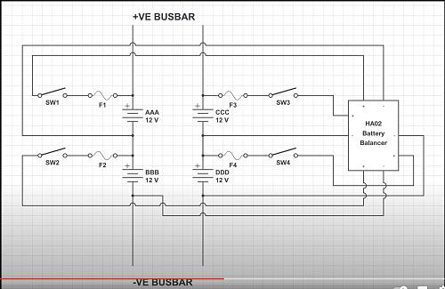

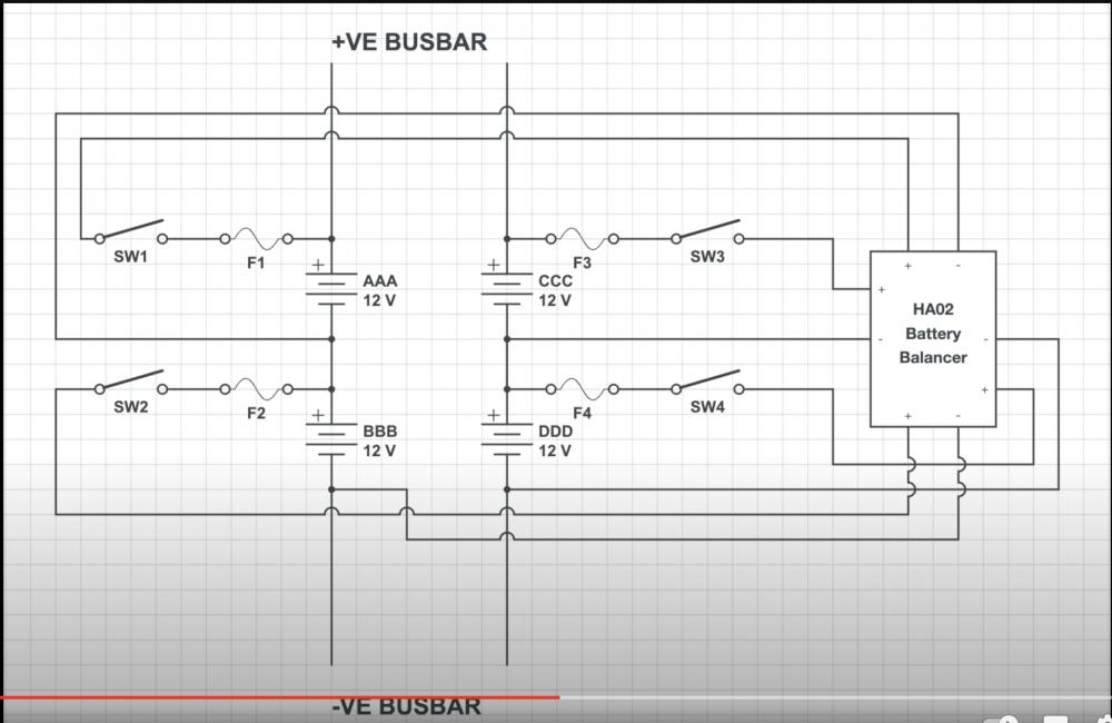

    Retomo este hilo. El famoso balanceador HA02 de cuatro canales seria valido para ecualizar 4 baterias de plomo-acido de 12V en una configuración serie-paralelo?
    Quizá sea una estupidez lo que estoy diciendo, pero releyendo el foro y mirando por la web he visto esta comparativa entre este y el Balanceador victron y el que hace el video presenta el siguiente esquema:
    Balanceador para baterías/vasos de plomo-ácido-captura-pantalla-2023-10-24-las-23.28.35.jpg
    que esta en el video:
    https://www.youtube.com/watch?app=desktop&v=H0IapMQPoJA
    Qué opinais?
