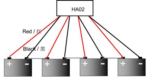

    hoy he instalado el equalizador, y no veo que funcione como se espera.
    Tengo un vaso en una bateria que se pone en corto cuando la densidad es baja (el-cobarde lo sabe bien pues me esta ayudando en otro hilo) y esperaba que cuando este se pusiese en corto, al haber una diferencia de unos 2v entre las baterias buenas y la mala, el equalizador injectase una intensidad respetable.
    Pues no, del vaso creo que salen (deberian de entrar) unos 300ma y da igual si la bateria tiene 12v o 10v siempre es la misma corriente, no cambia.
    Ademas observo que el ecualizador se calienta bastante. La bateria lo nota, pues una vez el vaso esta en corto, esta no se recupera como ayer, al final he desconectado el equalizador y ha pasado de 47v a 48v en pocos segundos, parece que no balancea, tan solo consume.
    El sistema de conexion es bastante simple y no da opcion a equivocarse.
    Tambien he probado a cambiar a la bateria mala otra salida (en vez de la 2 la 3), y el resultado es el mismo.
    Que puedo estar haciendo mal ?
    Predeterminado Re: Balanceador de baterías/vasos de plomo-ácido
    hoy he instalado el equalizador, y no veo que funcione como se espera ...
    Realmente no sé a que se deben tus problemas con el balanceador
    Lo único que se me ocurre, es que no has respectado el orden de los cables. El negativo de cada pareja (cable negro) debe estar al mismo potencial que el positivo (cable rojo) de la pareja siguiente, siguiendo el orden en el que tienes conectadas las baterías. No puedes conectar los cables en un orden arbitrario, tiene que ser consecutivo: 1 - 2 - 3 - 4. Puedes dejar cables de los extremos sin conectar, pero no puedes dejar huecos en medio. Por ejemplo, no puedes dejar el grupo 3 desconectado, teniendo los otros grupos conectados
    El esquema lo deja bastante claro, creo . . . . . . . . Nombre:  HA02.jpg

    efectivamente el esquema lo deja bastante claro y es dificil equivocarese.
    Lo instale en orden , pero al ver que no funcionaba, permute las celdas 2 y 3 (y pienso que no debe afectar, pues simplemente deberia comparar las tensiones y enviar o sustraer corriente a cada vaso) con el mismo resultado.
    Solo se me ocurre que este mal, otro detalle es que si lo tocas esta calentito, yo creo que demasiado para solo balancear 0,2A.
    Si no me equivoco, para saber si entra o sale la corriente, si ponemos el positivo del tester al positivo de la bateria, si sale deberia ser positiva y si entra negativa, tambien tengo uno analogico, de aguja que se mueve segun el sentido de la corriente.
    Hoy lo volvere a instalar, lo desconecte por precaucion, porque al no instalar ningun fusible, y viendo que no funciona, me da un poco de miedo. Por cierto lo tienes instalado sin fusibles no ?? o has puesto alguna proteccion ??

    Aquí no te entiendo, jmargaix. Cómo permutas las celdas? Solo cambiando los cables del balanceador (malo!) o cambiando la posición de las celdas en el banco de baterías (correcto)? Recuerda que cada cable negativo del balanceador debe(!) estar al mismo potencial que el cable positivo vecino. Esto no será el caso, si cambias el orden de conexión
    ... otro detalle es que si lo tocas esta calentito
    No me he fijado si mis balanceadores se calientan, pero no lo creo
    Edito: He ido a comprobarlo y mis balanceadores no se calientan en absoluto ...
    Si no me equivoco, para saber si entra o sale la corriente, si ponemos el positivo del tester al positivo de la bateria, si sale deberia ser positiva y si entra negativa, tambien tengo uno analogico, de aguja que se mueve segun el sentido de la corriente ...
    Aquí tampoco te entiendo! De qué tester hablas? Un voltímetro? Un amperímetro?
    Un voltímetro se conecta en paralelo y te dice la tensión de batería, que no cambia de signo con la dirección de la corriente!
    Un amperímetro se conecta en serie, es necesario abrir la conexión existente. Si lo conectarías en serie a la batería, se quemaría, pero seguro. Para medir intensidad (amperios) sin tocar las conexiones, necesitas una pinza aperimétrica DC
    Para hablar claro: Midiendo la tensión, nunca sabrás (directamente), si entra o si sale corriente (amperios)
    Hoy lo volvere a instalar, lo desconecte por precaucion ...
    Has hecho bien en desconectar el balanceador. Antes de probarlo de nuevo, comprueba si lo haces todo bien, porque creo que allí está el problema
    No hace falta fusible ni otro tipo de protección

    Si no me equivoco, para saber si entra o sale la corriente, si ponemos el positivo del tester al positivo de la bateria, si sale deberia ser positiva y si entra negativa, ??
    creo te refieres a la medida de intensidad en el cable de conexion del balanceador a la bateria, si dudas del sentido de la corriente, salir/entrar, haz la prueba conectando una bombilla en lugar del balanceador y como sabes que en la bombilla "entra" (consume) te dejará claro cual es la conexion del polimetro, en modo intensidad, con lo que ya podras concretar si el balanceador inyecta corriente en el vaso o consume corriente del vaso.
    creo te refieres a la medida de intensidad en el cable de conexion del balanceador a la bateria ...
    Tienes razón, solflitos. El compañero jmargaix se referirá a medir con un amperímetro (digital y anlógico) entre un cable del balanceador y el borne de batería donde lo piensa conectar ...
    Pues solo veo la opción de que los cables del balanceador no estaban conectados correctamente - o que el balencador tenga algún defecto, claro

    Con la foto que posteo un compañero el_cobarde antes segun iba leyendo es justo estaba imaginado esa foto. Estaba pensando, asi a ojo lo que se puede hacer es un controlador normal, o una smps aparte, donde el secundario este dividido en el numero de vasos, por lo que cada vaso recibira exactamente Vout/numero de vasos, para todos igual. Seria como un conversor individual para cada vaso usando exactamente la misma relacion de transformacion, pero usando un unico controlador y un unico transformador.
