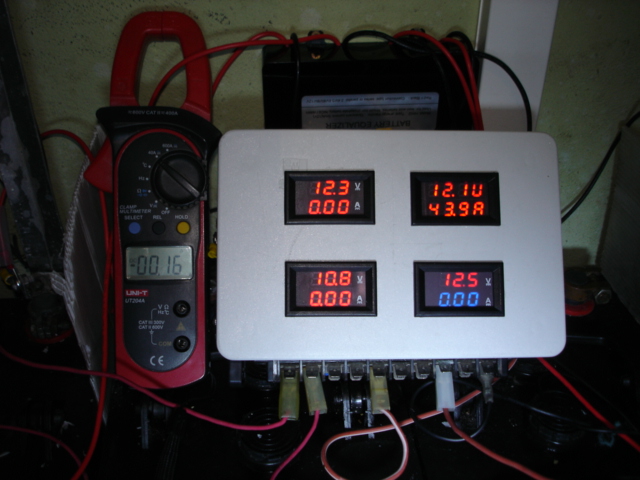

    Hola , un par de fotos:Balanceador para baterías/vasos de plomo-ácido-dsc05173.jpgBalanceador para baterías/vasos de plomo-ácido-dsc05172.jpg
    en ellas se puede ver la bat a 9,6V con el corto presente y a 10,8V recuperandose, y con el amperimetro de pinza midiendo entre 0,16 y 0,17A, pero ojo, saliendo de la bateria. Y esta corriente no varia apenas en cualquier estado de la bat.
    Me ha tocado el malo (por si no tenia bastante con la bat), esto de las instalaciones solares, a veces se convierte en un quebradero de cabeza, pero entretiene.

    Igual me equivoco, dices que todas las celdas chupan 0.17 o así. Ese modelo de pinza nunca la he usado pero corriente en DC las pinzas suelen tener mucho drift osea que no marcan 0 y hay que o ulsar el botón REL para cerar antes de medir.

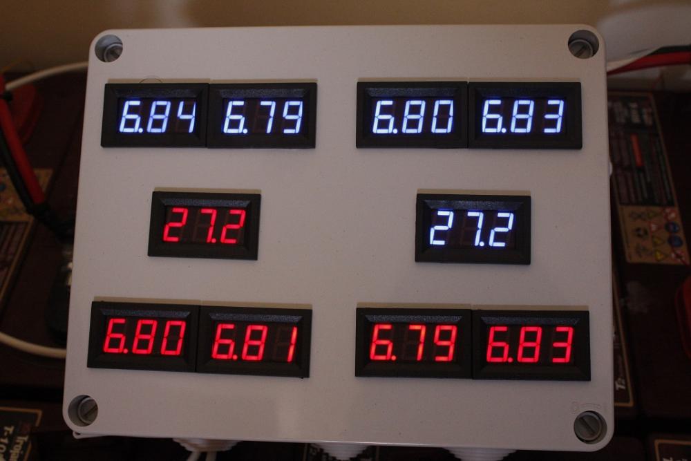

    Muy bonito; se parece mucho a mi cuadro de voltímetros . . . . . . Balanceador para baterías/vasos de plomo-ácido-voltimetros_bateria_4.jpg
    ... esto de las instalaciones solares, a veces se convierte en un quebradero de cabeza, pero entretiene ...
    Tenemos suerte, los que nos lo tomamos como entretenimiento

    Muy bonito; se parece mucho a mi cuadro de voltímetros . . . . . . Pulsa en la imagen para verla en tamaño completo
Nombre: Voltimetros_Bateria_4.jpg
Visitas: 280
Tamaño: 54,2 KB

    Como puedes ver en la foto, ni con 1v ni con 2v de diferencia el cambia de comportamiento, y puedes suponer que aun menos cuando las diferencias eran de milivoltios.
Visitas: 280
Tamaño: 54,2 KB
    Y tanto que se le parece, es una copia legal del tuyo (pero sin pagar licencia).

    Tu cuadro de voltímetros el cual si que es bonito, observo que en el medio pones uno que suma las cuatro baterías de 6v.
    Imagino que ese voltímetro no aguanta más de 30 v.

    Imagino que ese voltímetro no aguanta más de 30 v ... ¿ Que pasa cuando ecualizas ? ... ¿ No se quema ?
    Muy bien observado, IsiLeo. Efectivamente, los dos voltímetros de en medio miden la suma de 4 baterías cada uno. Y efectivamente, la tensión máxima nominal es de 30V, pero llegan a 32V, ecualizando
    Lo bueno: He visto los dos marcando 32V y no se ha quemado ninguno. Es decir, admiten más tensión de lo que dice su ficha técnica

    Es decir, las diferencias de tensión entre baterías son proporcional a la intensidad que pasa por ellas - o como tú dices, las diferencias son mayores cuando hay tensiones altas de carga
    En cuanto a la eficiencia del HA02: He visto entrar 2.8A en la monoblock con menos tensión, con una diferencia de tensión de 0.4V entre monoblocks de 6V
    Decir que mis dos balanceadores, que balancean 8 monoblock de 6V, hacen su trabajo bien hecho. Consiguen que la diferencia de tensión entre monoblocks sea menos de 0.1V - solo en absorción, a 59V (7.4V por monoblock), las diferencias llegan a 0.3V; pero en el transcurso de la absorción, la diferencia disminuye gracias a los balanceadores
    dado que utilizas monoblock's de 6V (3 celdas) y te gusta la estadistica con comparacion de datos. has comprobado su comportamiento sobre la densidad para cada celda? al ser solo 3 celdas entiendo que algo se deberia notar.
  22. #47
    Predeterminado Re: Balanceador para baterías/vasos de plomo-ácido
    ... has comprobado su comportamiento sobre la densidad para cada celda? al ser solo 3 celdas entiendo que algo se deberia notar.
    Me tienes bien catalogado, solflitos: Tu pregunta me gusta ...
    Sí he mirado un poco la tensión de las celdas por separado. Tengo 7 Trojan T105 (3 celdas, 6V, 200Ah) y 3 vasos Fiamm (2V, 300Ah). Uno de los vasos Fiamm es "huérfano", solo conectado a uno de los balanceadores, para que éste vea (4 x 6V). A regulador e inversor tengo conectados solo las 7 Trojan más 2 vasos Fiamm (46V en total), para evitar llegar a 60V en absorción (efecto nube), porque a 60V corta el híbrido por sobretensión
    - En 6 de las Trojan todo está bien; el balanceador consigue igualar también la tensión de sus 3 celdas
    - Una Trojan tiene la celda central mal, parece sulfatada**: Nunca llega a la tensión ni a la densidad de las otras celdas
    - Los dos vasos Fiamm que participan en los ciclos de carga/descarga se balancean perfectamente
    - El "vaso huérfano" también se balancea, pero con ciclos menos profundos, solo gracias al balanceador
    - La densidad es correcta en todas las celdas / vasos, menos en la celda que parece sulfatada**, donde solo llega a 1.23g/ml
    **Intentaré recuperar esta celda cuando tenga más tiempo; estos días ando muy liado
    gracias por el aporte, muy esclarecedor

    Hola solfitos,
    miralo bien, 0,3A era lo que extraia de cada bateria en mi caso (segun el amperimetro analogico) y 0,2 el de pinza y de ahi no pasaba.
    asegurarte que te pasa como 'el_cobarde' que ves mas diferencias, no lo veo muy claro.
    Si tienes una FA puedes hacer como en el video, conectala a una bateria y comprueba que el balanceador reparte la energia.
    En el mio no lo hacia nunca , de los 0.3-0.2 A no pasaba y siempre chupaba de las baterias.

    ... He visto entrar 2.8A en la monoblock con menos tensión, con una diferencia de tensión de 0.4V entre monoblocks de 6V
    Hola solfitos ... asegurarte que te pasa como 'el_cobarde' que ves mas diferencias ... En el mio ... de los 0.3-0.2 A no pasaba y siempre chupaba de las baterias.
    Creo que el comportamiento del balanceador depende del tipo de batería; 0.1V de diferencia no es lo mismo con vasos de 2V que con monoblocks de 12V.
    Los 2.8A tipo "Robin Hood" que he visto con 0.4V de diferencia en tensión, eran entre monoblocks de 6V. Esto equivale a una diferencia de 0.13V entre vasos de 2V o a 0.8V entre monoblocks de 12V - digo yo
