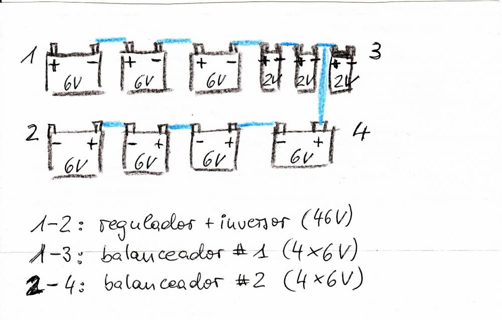

Este es el esquema como tenía conectado los dos HA02 a mis baterías, hasta hace tres días:
Archivo adjunto 17267
En la fila de arriba, he sustituido una Trojan T-105 (6V, 200Ah) por tres vasos Fiamm (2V, 300Ah)
Pero solo 2 vasos Fiamm forman parte del banco de batería para inversor y regulador (bornes 1-2: 46V, 23 vasos/celdas)
El tercer vaso Fiamm está solo conectado a la primera fila, con el borne negativo libre (borne 3)
El primer HA02 está conectado los 4 grupos de 6V de la fila de arriba (3 monoblock Trojan y un grupo de 3 vasos Fiamm)
El segundo HA02 está conectado a los 4 monoblock Trojan de la fila de abajo
Es decir, cada uno de los 8 canales de los dos HA02 ve 6V; pero cada HA02 solo balancea sus 4 canales, no sabe nada de los canales del otro HA02 (los dos HA02 están en serie)

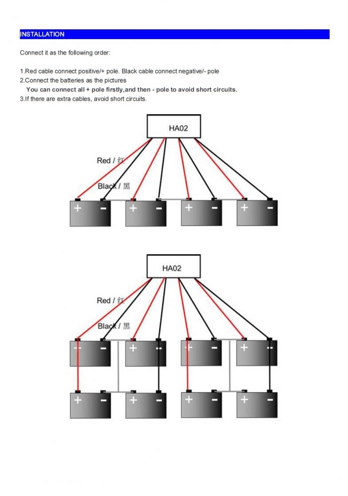

Creo que entendí muy bien tu esquema y me parece un "truco genial", para que los 8 canales de los dos HA02 vean 6V cada uno, a pesar de tener solo 23 vasos de 2V
Efectivamente, el positivo de un canal del primer HA02 se comparte un vaso con el canal negativo del otro HA02 - pero esto no hace que los dos HA02 comuniquen entre sí. El primer HA02 balancea sus 4 canales y el segundo HA02 los 4 suyos. Ninguno de los dos HA02 sabe nada de los canales del otro HA02 y ninguno balancea las baterías conectadas al otro
Los dos HA02 están en serie, sin saber nada el uno del otro, exactamente igual como en mi primer esquema
Si, lo he visto. Pero que lo hagan así en otro foro, no significa que los HA02 comuniquen entre sí
