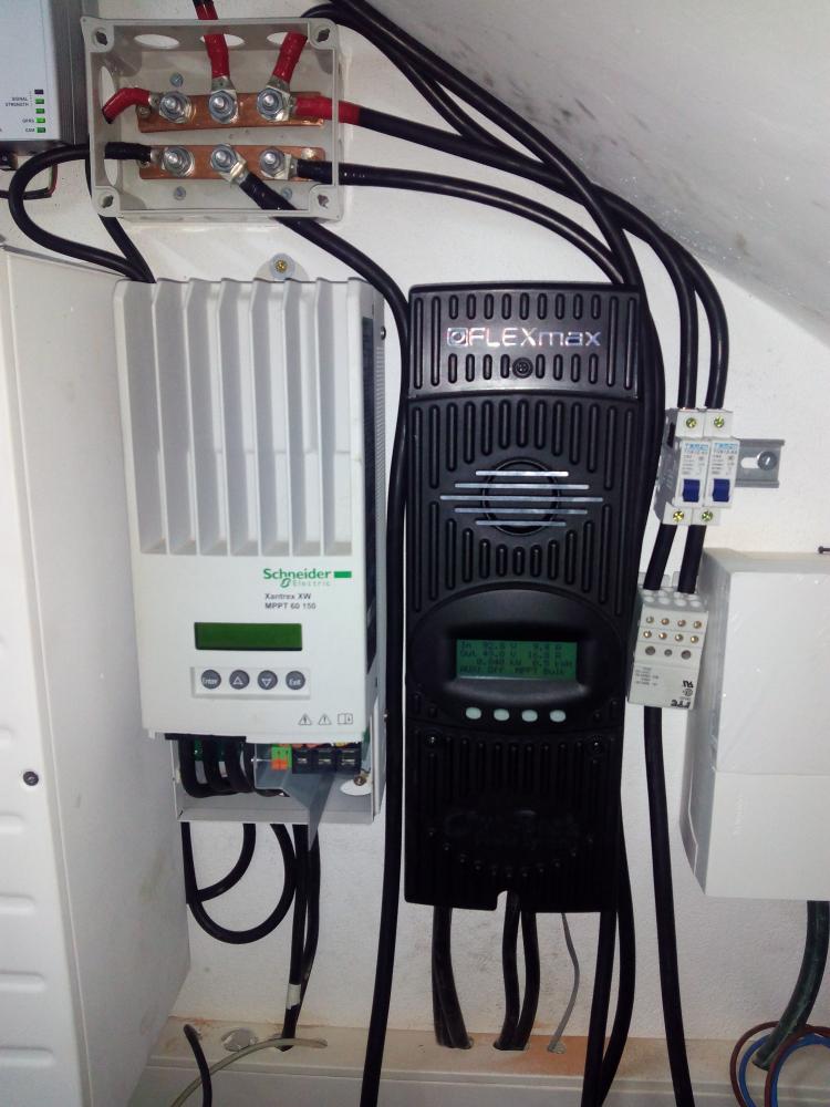

    Como cualquier adicto, no me pongo freno, y he decidido en ampliar el sistema actual en 6 placas más que irán al Regulador Xantrex
    Actualmente:
    - 18 placas al outback (6 arrays de 3)
    - 6 placas al MTTP60 (2 arrays de 3)
    Hasta ahí todo perfecto, pero he caído que en su día y para toquetear y poder "cortar" el circuito, me monté dos térmicos de 63A. Es decir, la salida de los reguladores converge en un embarrado casero y de ahí, salen 2 cables de 35mm hacía los térmicos y de éstos a un bloque para salir un cable de 50mm a la batería. (una foto)
    Ampliando la instalación en 6 placas más.... :-)-img_20160227_092826.jpg
    Entonces, mi duda, creo que fundada es que cuando amplíe la instalación, por ahí podrán circular > 120A.......¿oi? Con esta nueva configuración podré llegar a tener el máximo de las 2 salidas en los reguladores, y habría que ampliar y quizás poner un tercer térmico en paralelo.....

    Creo que no. Tendrías 4 seríes de 3 placas que sumarían 4x9, más o menos unos 36 A, no?

    Cuando ponga 6 placas más, tendré 30 placas en total; 10 series de 3 placas cada una; 6 series en colgadas del outback y 4 en el Xantrex, pero todas convergen en el embarrado de la foto y salen 3 cables de 35 a los térmicos y de ahí a las baterías.......
    He aprovechado y he mirado la característica de las placas (Impp --> 8.3A) Multiplicando eso por las 10 series, quizás no llegue a que salten los térmicos......(aunque esos es corriente de entrada antes de que el regulador "regule".........

    No me había enterado. Pues sí, podrías tener hasta 140 A, más o menos. Para saberlo mejor, que potencia en placas iría a cada regulador?
    Bueno, veo que tienes 5880 W ahora y si añades 6 placas de 250, tendrías 7380 W, que como mucho pueden dar 6.250 W, que si dividimos entre 48 V salen 130 A. Muy justitos los automáticos de 2x63 A.

    Da miedo ver esos embarrados tan juntos y dentro de la misma caja.
    Saludos!
    Pues hay más separación que entre bornes del regulador de carga ;-)

    Si tienes que cambiar algo, una opción sería poner un fusible como estos:
    Fusibles fotovoltaicos NH gPV - DF Electric
    Salen más caros, pero a mí me darían más tranquilidad. Con baterías de 1.000 Ah, no se si esos automáticos podrían parar un cortocircuito. De qué poder de corte son?

    Puedes poner otros magnetos en CC en paralelo.
    Alé, y a me he pedido a los chinos el disyuntor que necesitaba.......va a costar más el transporte que el térmico :-)
    Gracias a todos por confirmarme lo que me temía............
    Gracias!! Les voy a hechar un vistazo. Se que siempre has sido bastante reticente a los disyuntores que usamos el_Cobarde y yo......jeje.

    Bueno, ves un cuadradito que tiene dentro "6.000"? Ese es el poder de corte, 6.000 A. Tus baterías en cortocircuito deben andar por 12 o 13.000.
    Predeterminado Re: Ampliando la instalación en 6 placas más.... :-)
    Nos puedes explicar lo que pasa, si tienes un cortocircuito circulando 13000A, y el disyuntor tiene un poder de corte de "solo" 6000A ?

    yo tengo puesto uno de estos baratos para unir las baterias:
    https://es.aliexpress.com/store/prod...7-645a85308bfe
    tu decides si ponerlo entre las baterias si puedes o en las salidas o solo en los reguladores. Los hay desde pocos Amp hasta 500A.
    Aunque sean de 32v yo los tengo en el banco de 48V desde hace un año ( enseriando un par de baterias).
    Te da mas confianza, si hay un buen cc ,yo tambien tengo esos PIA's chinos, no sabemos como responderan , con el fusible el resultado esta mas o menos claro, este se fundira.
    Por cierto un detalle, si saltase solo uno , el otro se recalentaria mucho. Los hay de 2P o puedes hacer algun brico para que salten a la vez
    Pues lo que puede pasar si la intensidad de cortocircuito supera la del dispositivo es que no corte el cortocircuito. Pero vamos, no es el tema del hilo, sólo he visto la foto y le he recomendado un dispositivo más seguro.

    estais haciendo heregias, comprar un interruptor automático de 125 V para corriente continua de los chinos, de una marca que no la conoce nadie, el fracaso está asegurado.
    El poder de corte es de 6 kA, si vuestras baterias tienen una Ik mayor, la destruccion está asegurara, porque en el caso de que tuvierais un cortocircuito, parte del cobre se evaporará y magnificará el cortocircuito porque el interruptor no cortará.
    En cuanto a las fotos de los puentes en las baterías, no deja de ser como unos fusibles que fundirán antes, y esa tampoco es la solución, porque ella es actuar las protecciones, pero elegirla bien,
    Si tuviera tiempo, el viernes os daré unas referencia de ABB y de Schneider electric que podreis encontrar en cualquier tienda especializada, del ramo eléctrico.
    efectivamente, esas eses según el fabricante son fusibles que colocas en las baterías, y son de 400 A, y por los datos de tiempo corriente, en el caso más desfavorable, cuando pasan más de 1600 A, tardará entre 0,2 y 2 segundos, un intervalo muy amplio y tarda mucho tiempo comparado con un fusible. Ten en cuenta además que la distancia entre los polos del fusible, son de 60 mm y en el supuesto que este fundiera, podría mantenerse el arco entre los extremos porque esa distancia es muy pequeña cuando se funde el cobre, aunque esté la parte central con baquelita, yo no me fio, ni me gusta.
    En cuanto al interruptor chinero, es un unipolar, de 63 A, con curva térmica de corte C, fabricado según las norma europeas 60898, la primera de todas, uff que miedo.

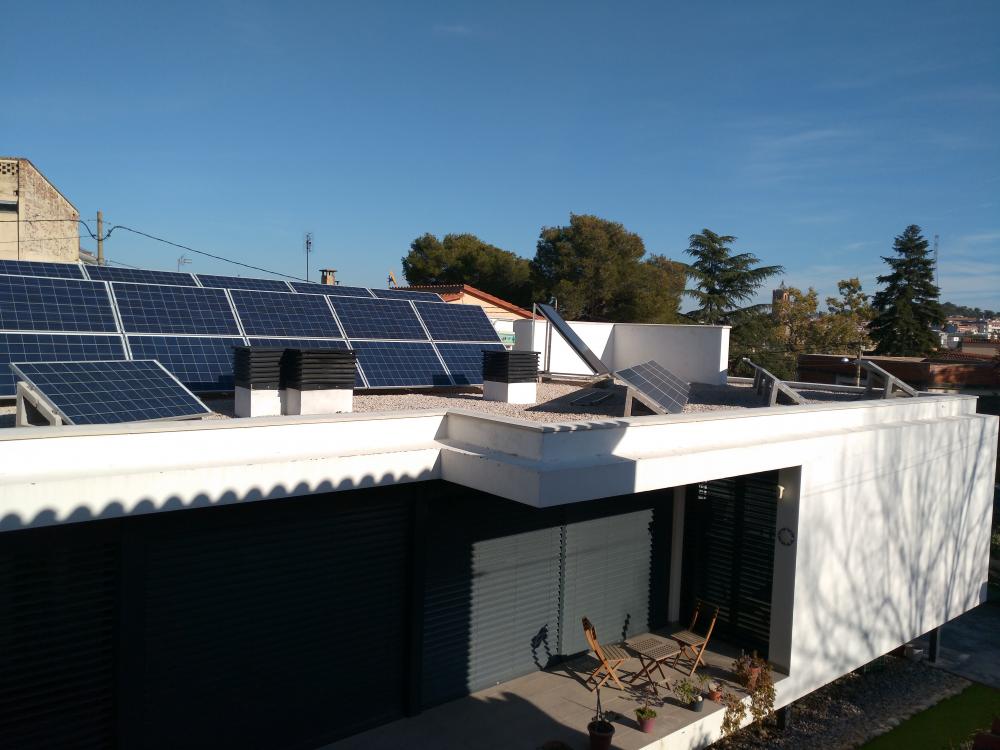

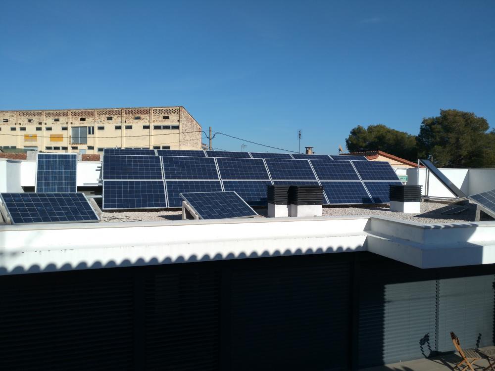

    Bueno..............de mientras me pienso si poner un tercer térmico chinorro o poner un interruptor de corte como Dios manda (gracias Gabriel), os paso fotos de los 30 paneles que ya tengo en el tejado..........

    ... os paso fotos de los 30 paneles que ya tengo en el tejado
    Mucha placa - enhorabuena!
    Como andas con el tema de sombras (las chimeneas, las dos filas largas de placas ...) ?
    Si las sombras fueran molestas, solucionarías algo, haciendo series solo con las placas de arriba y solo con las de abajo entre sí. Es decir, no conectar placas de arriba con placas de abajo. De esta forma, si cae sombra sobre las placas de abajo, por lo menos seguirán produciendo las series hechas con placas de arriba. Combinando placas de arriba y de abajo, no habría nada de producción

    No vamos mal de sombras. Ahora en el solsticio de Invierno, las chimeneas apenas tapan un cuadrado (de los 6). Tengo las series en horizontal precisamente por ese tema :-)
