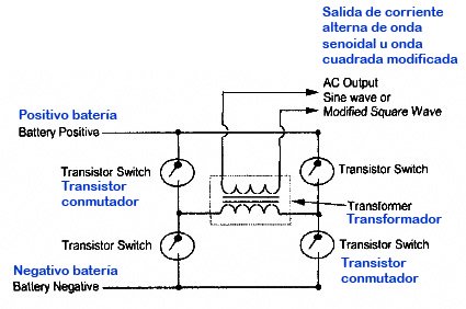

    Hola Gabriel
    Puedes explicar eso del puente H, por favor?
    Yo conozco el puente H para cambiar el sentido de giro de un motor DC - pero no entiendo su función con el termo ...
    Es una forma de invertir el sentido de la corriente continua, obteniéndose corriente alterna. Con eso, ya le funcionarían los diferenciales y no se le quemaría el termostato. Aparte, puede enchufar casi cualquier aparato de una vivienda, con tal de que no tenga mucha carga inductiva.

    ¿Podríais poner un esquema del puente en H? Lo único que encuentro o se ver, es para el control de motores.
    Es exactamente el mismo que en el caso de control de motores; en un semiciclo se activa el superior izquiero y el inferior derecho y en el otro el superior derecho y el inferior izquierdo; se tiene que alimentar con una tensión contínua que suponga un rms cercano a la red, descontando pérdidas.
    Ahora mismo no tengo nada a mano; lo investigo luego.
  8. #33
    Gabriel 2015 Invitado
    Predeterminado Re: Agua caliente ¿Térmica o fotovoltáica?
    Nombre:  circuito electronico inversor1.jpg
Visitas: 180
Tamaño: 48,8 KB
    Algo así.
    Sin transformador claro.
Visitas: 180
Tamaño: 48,8 KB
    Algo así.
    Exactamente!
    Si proveemos de un filtro a la salida y de una frecuencia pwm superior a la de restitución, la aproximación puede ser casi senoidal.

    Correcto! Pero que al compañero le quede claro que para el termo no le hace inductor o transformador a la salida. Sería algo muy barato la verdad.
    Muchas gracias por la información Gabriel 2015, me parece muy útil, porque no hay que manipular el termo, ni ningún electrodoméstico que se conecte.
    ¿Dónde podría adquirir un convertidor DC/AC como el que propones?

    Cita Iniciado por Naibor Ver mensaje
    No te animas a hacerlo tu? Si no, en cualquier tienda que reparen equipos electrónicos te lo pueden hacer, o cualquier amigo que sepa soldar. El esquema es muy sencillo.
