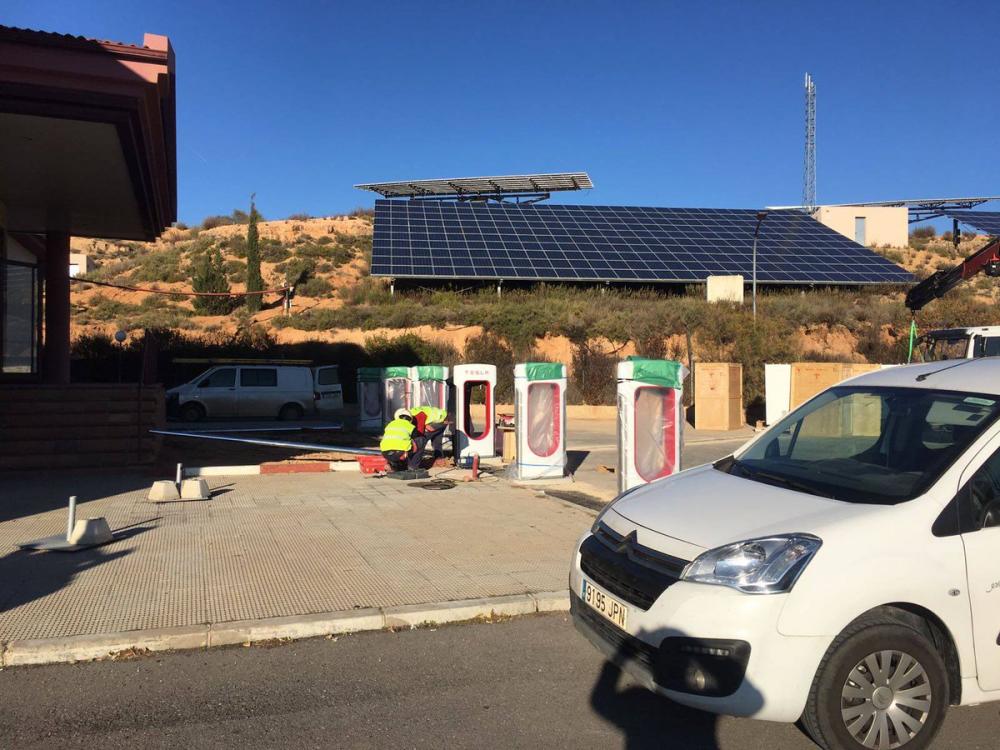

    Estación de Supercargadores de Tesla que se está montando en Ariza, Zaragoza....
    Fijaros en el cuadruple campo solar para alimentar los supercargadores... que bestias...
    Habría que ver la batería intermedia que acumula desde los paneles...
    Nueva bateria de Tesla 14Kwh con inversor integrado. Opinion.-tesla-supercargador-zaragoza.jpg
  11. #36
    Predeterminado Re: Nueva bateria de Tesla 14Kwh con inversor integrado. Opinion.
    Cita Iniciado por mmonge Ver mensaje
    Estación de Supercargadores de Tesla ... Fijaros en el cuadruple campo solar para alimentar los supercargadores ...
    Si he contado bien, son 280 paneles en cada campo FV. Multiplicado por 4 ---> 1120 placas FV !
    Pongamos que son placas de 250Wp, entonces han montado 280 kWp en placa - ya hay para cargar Teslas !
