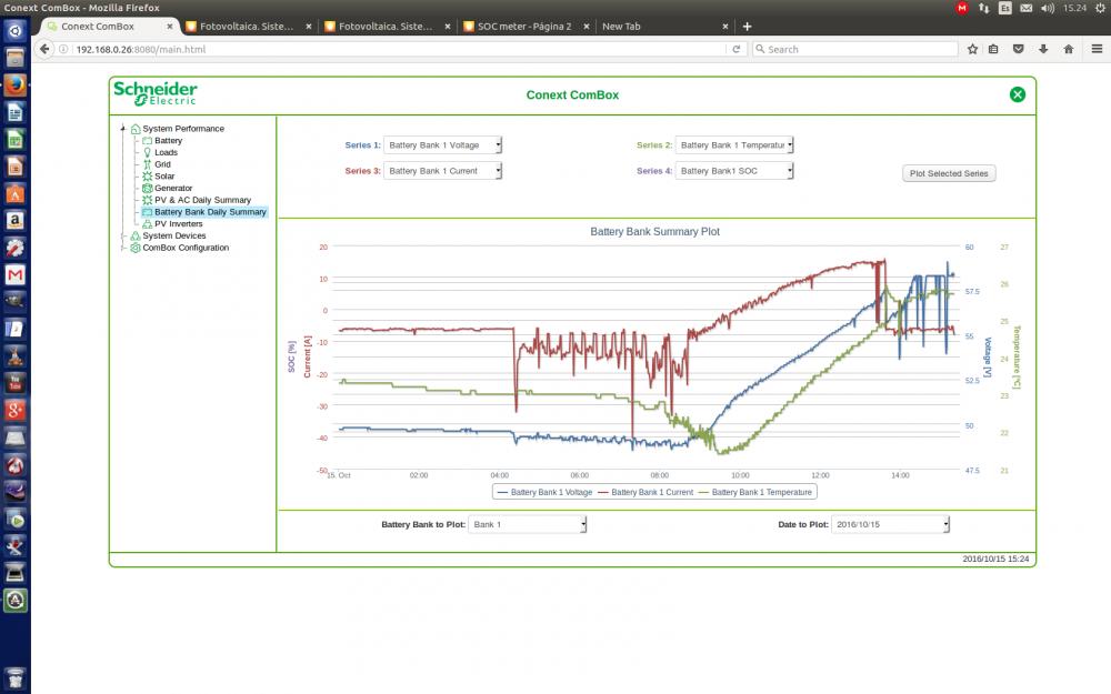

    Total, que como la mayoría de componenetes en la instalación son Scheneider incluido el "hub" (Conext Combox) y como me gustaría ver la gráfica del SOC junto con las actuales, me ha dado por investigar un poco......

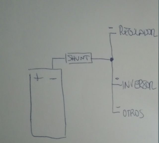

    Mis 2 reguladores de carga convergen en un embarrado casero, de ahí bajan 2 cables (+ & -) a 2 bornes del banco de baterías.
    De estos MISMOS bornes de la batería, se alimenta el inversor y a modo de "extra" también está colocado el sensor de temperatura.
    Con este panorama, ¿dónde exactamente se conecta el shunt para que cuente los Amperios que entran y los que salen?.
    ¿Qué modificaciones he de aplicar para meterlo?

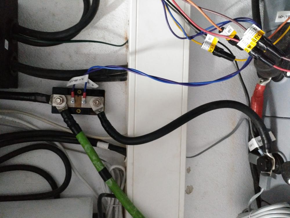

    En la imagen: Donde está el punto, es ahora tu borne negativo. Tienes que intercalar el SHUNT allí.

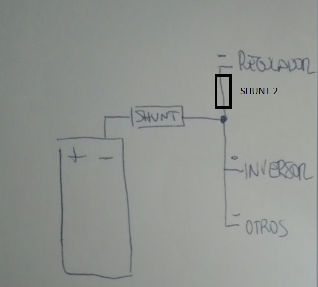

    Y si en un futuro quieres controlar la producción FV, pones un segundo SHUNT como en esta imagen:

    El del fondo, el que viene de la batería y se dirige al inversor. Y en perpendicular el que viene del regulador (ya se ve que el cable es más fino).
    Los cablecillos más finos son los que llevan los mV para el cálculo de la Intensidad.

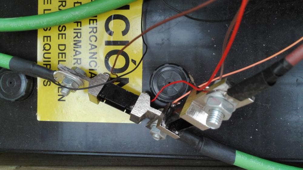

    Bueno, me he puesto manos a la obra........
    - Los puntos E,G los he puesto en el borne negativo de la batería, pero tambien podrían ir sin problemas al shunt, ¿verdad?
    -No me queda claro donde van los puntos "C,D,H,F"...........¿van todos al mismo borne positivo de la batería?
    (el manual lo coloqué unos post arriba, por si alguien me puede sacar de dudas).........

    Facilito facilito:
    -El shunt en el borne negativo
    -Letra "A" al borne del shunt que va hacia el inversor
    -Letra "B" al borne del sunnt que va hacia la batería.
    -Letras "H" y "F" al borne positivo (extremo) de la batería
    -Letras "E" y "G" al borne negativo (extremo) de la batería
    -Letra "C" entre la mitad del grupo de baterías que están en serie (batería nº12 si es de 2Vx24und. 48V)
    -Letra "D" entre la mitad de la mitad.....(batería nº18 si es de 2Vx24und. 48V)
    nº de guías "975-0690-03-01" (guía rápida) y "975-0691-03-01" (manual de usuario), mete estos nº en internet
    Yo las letras C y D la he puesto entre la batería nº4 y la nº8, mi sistema es de 2x12und. 24V, estas letras son para control de las tensiones de varios puntos en el grupo de baterías, y así tener un control del estado de carga de las mismas.
    Cuando configures tu sistema, me puedes comentar si tu monitor de baterías lee correctamente la intensidad que circula?. En mi caso lo he tenido que configurar como si el shunt fuera de 250A/50mV (el shunt realmente es de 500A/50mV, comprobado), estoy en contacto con Schneider para que me den una solución.

    Viendo este hilo observo que el sistema da una serie de curvas/resumenes etc del sistema FV
    Nikitto y yo estamos intentando tener algo parecido con un sistema generico basado en Raspberry con control de reles etc
    Si puedes me gustaria ver que tipo de resumenes/graficos da este sistema por si le vemos utilidad y lo implementamos en nuestro desarrollo.
    Si entras desde una tablet en la aplicación de Schneider "aplicación conext combox" tienes una parte demo, donde puedes ver casi todo el funcionamiento y todos los gráficos y registros que proporciona.
    Gracias por darnos una solución alternativa y apta para casi todos.
