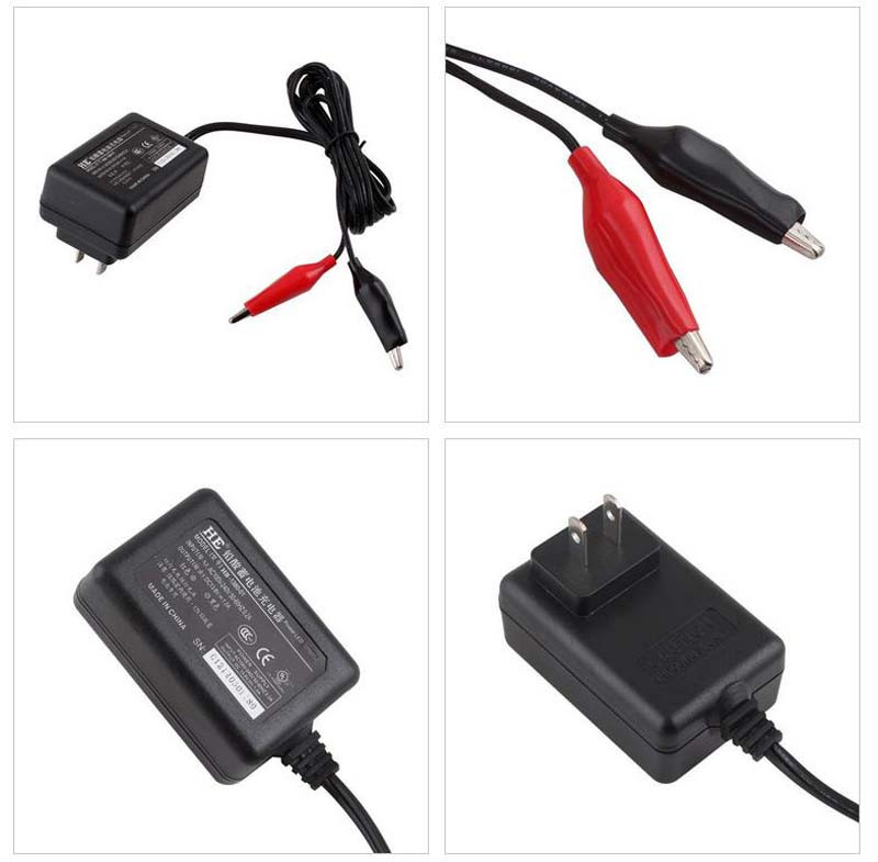

    Si, a esto me refiero. Los hay por menos de 10 US$, por ejemplo este, que da 2A a 14.4V:
    . . . . . . . . . . . . . . . . . . . . . . . Archivo adjunto 15315
    Si lo combinas con un temporizador, no hay peligro de sobrecargar la batería
    O este otro, que da 1A a 13.8V, o sea, parece no necesitar temporizador:
    . . . . . . . . . . . . . . . . . . . . . . . Mantener batería en flotación conectada a la salida de consumo del regulador-cargador_12v_1.jpg

    Bueno, si te decides por adquirir un cargador como el que te indica el_cobarde, te deberías asegurar de que tiene limitador de corriente. Esos cargadores suelen estar dimensionados para una determinada carga, más o menos fija, o cuanto menos de una intensidad máxima conocida. Si no tiene limitador, puede ocurrir que casque, lo que tampoco es un drama, dado el precio que tiene.
    Otra alternativa puede ser poner un regulador lineal de tensión, directamente a las placas, con limitador de corriente claro está. La eficiencia no es alta, pero bueno, el consumo, tampoco lo es 13VX2A=26 w. Si las placas están por ejemplo a 18 V, tendrías unas pérdidas de (18-13)x2A=10w, que pueden ser asumibles.
    En las hojas de característcas de cualquier regulador de tensión, en el apartado de aplicaciones, puedes ver ejemplos de cargadores de baterías y el precio del conjunto si te lo montas tu, será de unos 2 o 3 euros.
    Predeterminado Re: Mantener batería en flotación conectada a la salida de consumo del regulador
    ... un cargador como el que te indica el_cobarde, te deberías asegurar de que tiene limitador de corriente. Esos cargadores suelen estar dimensionados para una determinada carga, más o menos fija, o cuanto menos de una intensidad máxima conocida ...
    Según descripción, los cargadores de las fotos están pensados para cargar baterías de plomo ácido con poca capacidad (3, 7 o 15Ah). Estas baterías, si están muy descargadas, aceptarían altas intensidades de carga, mucho más de lo que pueden dar estos cargadores.
    Por esto pensaba que todos estos cargadores tienen limitador de intensidad, según modelo en 1A o 2A

    Vale, pero ten en cuenta lo dicho por Gabriel 2015 acerca de limitar la intensidad: El cargador que compres, debe ser CC (constant current). Si limita a 1A, lo puedes dejar conectado permententemente; si son 2A o más, necesitas temporizador.
