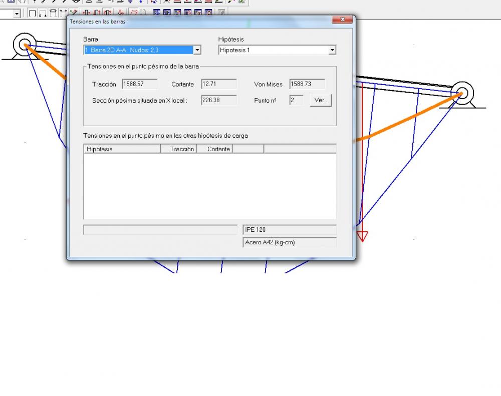

    Tengo que hacer una estructura para placas. Os explico como va y a ver que tipo de vigas pondríais, porque en cada sitio me dicen una cosa. También me gustaría saber que peso por metro cuadrado se calcula cuando hay una nevada. No es que nieve mucho por aquí, pero alguna vez nieva, y tampoco nieva mucha cantidad, pero mejor prevenir
    La estructura es a un agua. En la parte alta tengo un muro, donde meteré las 2 vigas longitudinales en el muro. Estas 2 vigas longitudinales van apoyadas además de en el muro, en 2 vigas mas cada 4.5m cada una. La separacion entre las 2 viga longitudinales es de 3.75m. Después, encima de forma transversal va cada metro una viga menor donde irán las placas.
    ¿ Que tipo y medida pondriais en la viga vertical, en las longitudinales y en las transversales ? ( una cosa razonable, no quedandose corto, pero tampoco calculando para una nevada de 2 m )

    Por lo que leo, se calcula mas o menos 100kg/m2 el peso de la nieve. A eso hay que sumarle 12.5 kg/m2 del peso de la propia placa y habrá que sumarle el peso de las vigas transversales, para calcular el peso que deben soportar las 2 vigas longitudinales. Calculo unos 30 kg por viga transversal osea que serían unos 150 kg mas. Total se repartiría mas o menos, unos 2250 de nieve+ 280 de placas + 150 de vigas = 2680 dividido entre las 2 vigas serían 1340 kg por viga longitudinal y si tenemos en cuenta que la separación es de 4.5m, me sale segun el calculo de una web de un almacen de hierro que sería una viga IPE/IPN de 160mm

    A mi se sale una IPE 80. Son cuatro vigas longitudinales de 4,5 m que soportan un total de 2680 kg, no?

    Serian 2680 kg por cada par de vigas de 4.5m
    Digamos que el total es de 9m x 5m, lo que pasa que en el ancho tenemos una luz entre vigas de 3.75m
    Gabriel 2015 Invitado
    Predeterminado Re: Estructura para placas.
    Entonces sale IPE 120, con mucho margen de seguridad.Estructura para placas.-viga_javier.jpg
    Es que 160 me sonaba ya a casi viga de forjado...

    TU ALMACEN DE HIERRO VIRTUAL
    Ahi meto 1340 kg y 450 cm.y me sale eso en el primer apartado
    Sí, la aplicación, aparte de la tensión en la barra, también tiene en cuenta la deformación, la flecha. Con 10 cm de nieve, 100 kg/m2, con IPE 120, sale una flecha de 2,5 cm, que no cumpliría normativa, por flecha. Pero claro, eso quiere decir que tendrías una flecha de 2,5 cm el día al año que nieve 10 cm... Si fuese para mí, no pondría IPE 120, pondría IPE 100, porque el cálculo que se hace, en el caso más desfavorable, es el de viga bi-apoyada, pero la realidad no es tan desfavorable, supongo que soldarás las vigas transversales a las longitudinales, por lo que en realidad se tendría un marco rígido...Luego has considerado que la viga es horizontal y algo de pendiente tendrá supongo, por lo que es difícil que se acumule toda la nieve...

    ¿ Tendrá algo que ver que el tipo de acero que sale en tu gráfico pone A42 y en el otro programa pone calidad S275JR ?
    10 centímetros de nive no creo que fueran 100 kg por metro cuadrado ya que eso sería densidad 1 y no creo que la nieve llegue nunca a esa densidad, por lo que admitiría una nevada mayor a 10 cm. Tienes razón que aunque haya flecha, no pasa nada, ya que el material tiene una flexibilidad.
    De inclinación, muy poca, andará por el 10%.
    ¿ Y para la vertical y las transversales que pondrías ?

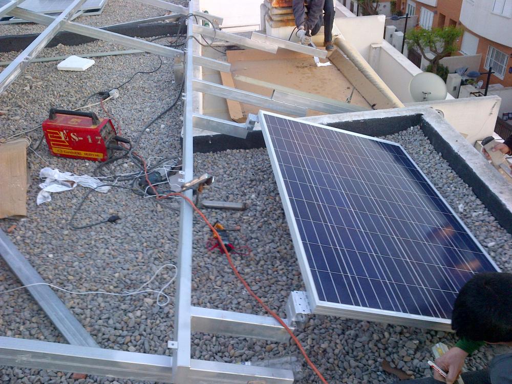

    Alguna opinion sobre el tamaño de los tres tipos de vigas

    Perfiles galvanizados de 80x40 es lo que he puesto yo para esas medidas, y con vientos de 100 Km/h ni se han movido...

    ¿ Puedes cuando puedas sacarme una foto de la sujección de la placa al perfil si no te importa ?
    Las distancias entre pilares el mucho menor la tuya, por lo que eso me parece poco. Imagino que son de 1.5mm de grosor

    Las transversales en vez de 60x40x3, me va mejor poner una IPE-80, porque así es fácil taladrar en el ala y poner un tornilo y tuerca para sujetar la placa. Me parece mucho mas sencillo que hacerlo con un tubo rectangular, que sería mucho mas complicado ( a ver si skolly me pasa una foto de como las ha fijado él ). No me va bien poner una omega para sujetar la placa, porque la idea es poner las placas con medio centímetro de separación y esa separación rellenarla con un cordón de silicona neutra de exterior y así no caería agua debajo. La separación con una omega es mucho mayor.

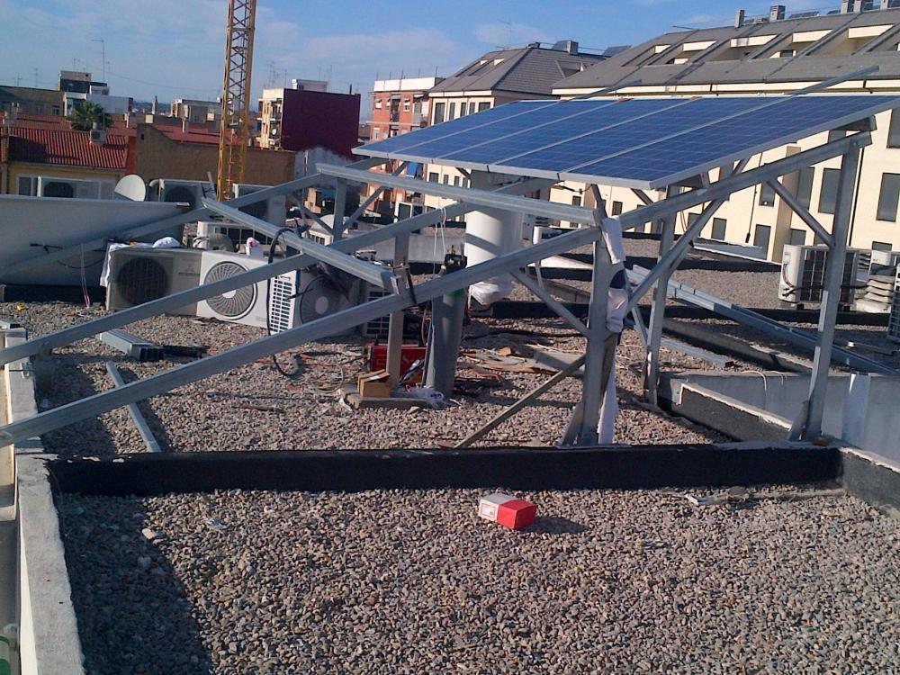

    si te fijas, hay soldados unos angulitos al perfil (de 1,5 mm de grosor), donde cae el marco del módulo.

    Lo veo perfectamente. Muchas gracias por la imagen
