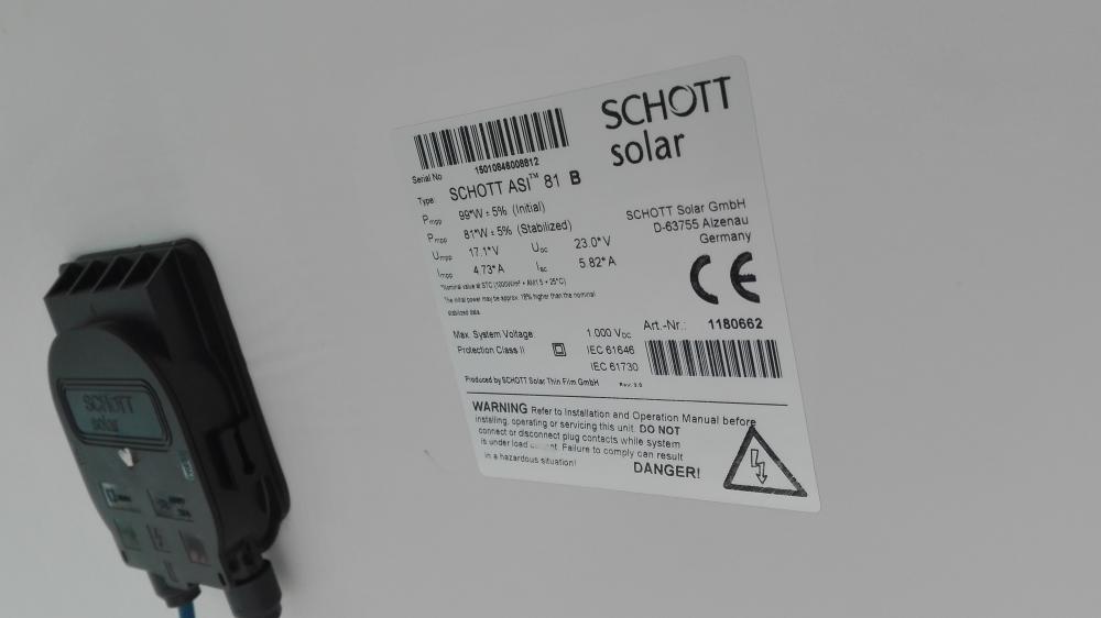

    Veréis, llevo un tiempo reformando una instalación que tenia instalada anteriormente por una empresa, y que a dado muchos problemas. He comprado ocho paneles nuevos 12v x 100w, y un inversor/cargador mppt 40a de taiwan de Mpp Solar. todo va bien excepto que no funciona en cargador mppt. No pasa ninguna corriente hacia las baterias, todo lo marca a cero, aunque si aparecen en la pantalla como cargando pero intermitentemente. Tengo conectados 4 paneles en dos ramas de dos en serie y paralelo. Y la tension que marca en Imput PV=42v, como si estuviera en circuito abierto.

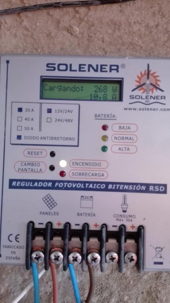

    Si las conecto a un cargador PWM de la instalación antigua, cargan correctamente.
    Tengo dos baterias 12v 250ah en serie.
    -¿puede que sea porque los paneles son pequeños y de 12v para este tipo de cargador?
    -¿ hay alguna posible combinación en serie paralelo para que funcione correctamente?
    -¿ Está estropeado en cargador mppt?
    Puedo dar todos los datos técnicos necesarios, mando fotos de los paneles y cargadores.
    Por favor, es urgente por que todavia puedo reclamar el cargador,muchas gracias,saludos

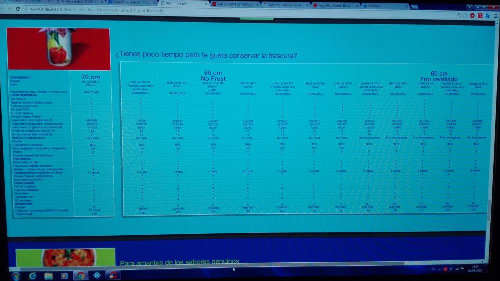

    He calculado un consumo aproximado de 1800w/h dia, que serían de un frigorífico A+ con congelador y nuestro consumo en tv e iluminación 800w(frigorifico)+700(consumos casa)+300(margen).
    Los cuatro paneles en verano, conectados al pwm han llegado a cargar más de 1800w/h día, por eso pensé en comprar cuatro más para completar la instalación según necesidad de consumo. Y además comprar un inversor onda pura para poder conectar la nevera que tenemos comprada hace años y todavia no ha funcionado....

    Quizás lo mejor es olvidarme del cargador mppt y comprar uno pwm bueno de 50A que me funcione con mis paneles y usar el MppSolar solo de inversor.
    Habría mucha diferencia de carga de uno a otro, teniendo en cuenta las perdidas, etc, que yo no se calcular.
    Gracias de nuevo. Seguro que podemos solucionarlo, saludos

    Tus paneles tienen Vmp=17V (Voc=23V) e Imp=4.7A (80Wp)
    - Si conectas 2 en serie, tienes Vmp=34V, lo que es poco para un regulador MPPT y batería de 24V
    - Con 3 paneles en serie serían Vmp=51V, que sería ideal
    - Con 4 paneles en serie serían Vmp=68V (Voc=92V), que debería funcionar igual de bien. Si recuerdo bien, el híbrido acepta hasta Voc=120V

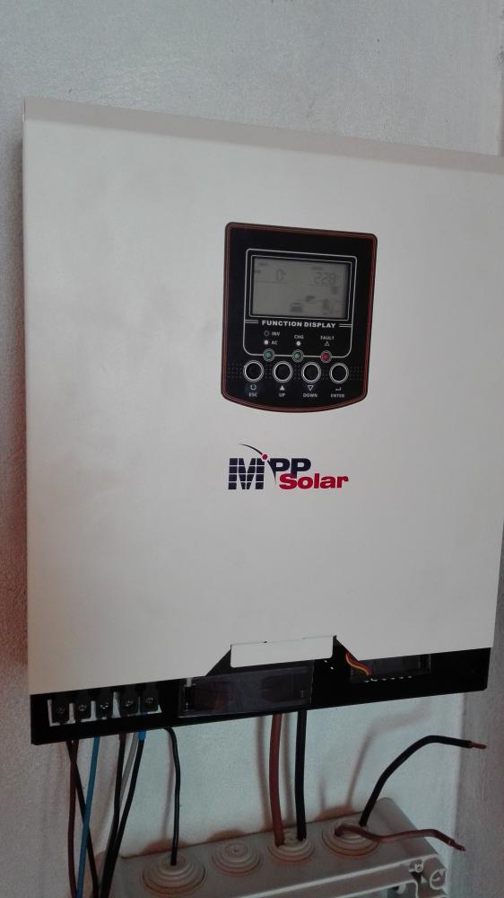

    No es necesario. El híbrido es el modelo nuevo que sabe ecualizar.

    Por cierto el híbrido solo admite hasta 100v (Voc), yo la primera conexión la hice de 4 en serie y me marcaba 92v, lo vi demasiado cerca del limite y las desconecté inmediatamente. Pero claro esa no es su tensión de trabajo ¿no?, tampoco había visto nada así, me refiero a 4 en serie y no estaba seguro de su eficiencia. Pero si admitiera 4 en serie me encajaría todo. Si no tengo que conseguir otro panel para que todo cuadre.
    Si, ecualiza, para eso tendría que subir el voltaje de "tensión de carga bulk:" que viene a 29.2v a 31-31.5v ¿no?. Pero no se cuando hay que hacerlo, para que o cuantas veces. Si pudierais aclarármelo un poco vendría bien tambien.

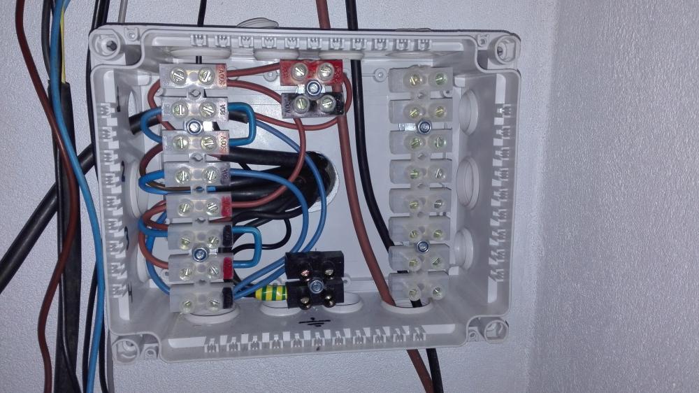

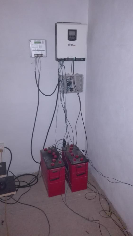

    Envío foto, la caja de conexiones la he hecho yo, he instalado una pica de tierra independiente, no está terminado y voy a cambiar de posición el cargador pwm por el mppt, me gusta más y los cables de bateria van fuera de la caja y faltan los fusibles de los paneles...
    - ¿Qué son "placas amorfas"?, son de capa fina.
    -¿Creeis que ese corte que hizo el mppt al encender el inversor cuando estaba cargando con 3 en serie y ya no enganchó más es normal? ¿puede que sea por poca potencia?

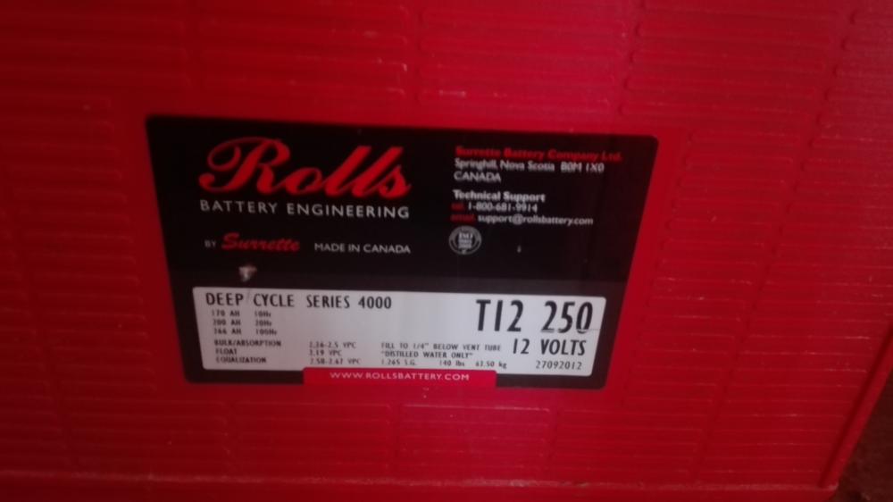

    -Las 2 baterías de 12v 260Ah que tengo conectadas en serie ¿soportan bien la potencia de mis ocho o nueve paneles? ¿cuanto soportan? ¿Las conocéis? envío foto.
    - Los paneles están en la misma pared del inversor, por fuera y tienen orientación sur casi pura y una inclinación de 40º.
    Bueno muchas gracias de nuevo, me habéis ayudado mucho. Saludos

    Los cables (de las placas) que llegan al regulador e inversor, me parecen muy finos.

    Son de 4mm, ahora cuando ponga más paneles quiero poner las conexiones y el tramo de la caja al regulador de 6mm que finalmente medirá unos 35cm.
    Esos puentes azules cuadrados son de 6mm pero de vena gorda rígida, los he usado por que tenía restos, pero los voy a cambiar porque cuesta apretarlos en esta ficha y no quedan bien, aunque me han venido bien para las pruebas.

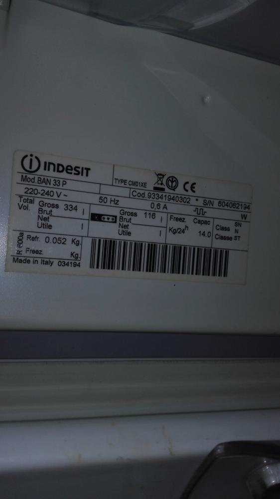

    El frigorífico lo conecté ayer por la mañana lleva casi 24h funcionando y todo parece correcto. Añoche sobre las 22h la batería marcaba 24.2v y esta mañana 23.2v. He tenido ademas de la nevera una led de 5w toda la noche encendida, ademas tuve la tv led de 20w unas 4 horas y el hibrido dice que tengo 30% de batería. Me gustaría saber el estado de las baterías, ya que tienen garantía de 7 años. Si hubiera algún problema todavía se puede solucionar. Es que en esta instalación ha habido muchas incidencias, y las baterías han estado bajas algunas veces, no se han tenido que reparar, la temperatura si que es muy alta en verano puede superar los 40º, aunque ahora será menos porque sera habilitará alguna solución. Pondré algún Tema más para no desviarme mucho de este....
    El frigorífico es A+, de 0.6A consume unas veces 128w, 100w o 75w, varia el consumo supongo según temperatura y tiene un motor, hoy consumirá menos. No se ha llenado excesivamente. ¿Por qué tiene un símbolo de onda cuadrada en la pegatina? ¿acaso se puede conectar a un inversor de onda cuadrada?

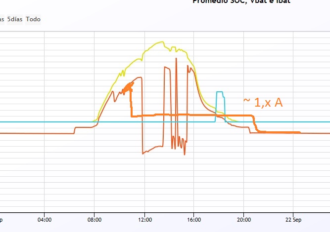

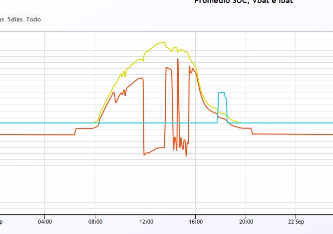

    Luego se sonsecuente, a más consumo más panel. Y recuerda que los paneles por la noche no sirven, todo lo que tienes viene de las baterías.
    Para que veas un ejemplo claro de lo que digo, entra en la web de mi firma, en Gráficas - Histórico (tarda unos 20 segundos en cargar, muchos datos para la pequeña raspberry) y veras que los días con muchos sol, Iplaca (en amarillo) hace una parábola muy guapa. Sobre las 12:00, Ibat cae a -10A, debido al consumo de la depuradora y otros.
    Conclusión: O más placa o menos consumo.
    Te dejo una imagen sobre esto.
    Instalar paneles solares de 12v en inversor/cargador mppt 24v 40a. ¿es posible?-parabola.jpg
    Suerte que por la tarde las baterías entran en flotación (línea azul), un ratito y no todos los días. Pero el achuchón ya se lo llevaron.
    Te añado lo que sería, a mi entender, un caso ideal.
    He pintado una raya naranja desde una hora X, en la cual las baterías ya estarían en flotación tras haberse cargado. Y con un amperaje de 'mantenimiento' de 1,5A. Así hasta que marche el sol.
    Instalar paneles solares de 12v en inversor/cargador mppt 24v 40a. ¿es posible?-parabola2.jpg
    Con suficientes placas y buen tiempo, toda la energía vendría del Sol.
